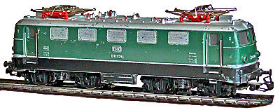

aetzchef
Re: Lok lackieren
hallo Maximilian,
vor etwa 50 jahren gab es diese grüne lok als bausatz.
natürlich kann man da verschiedener meinung sein, aber für mich ist so ein modell eben eine besonderheit, die auf der anlage als veteran richtig interessant wirkt, wenn auch die wagen zu dieser lok aus der gleichen zeit stammen.
schadhafte lackstellen kann man auch, gekonnt natürlich, so ausbessern, dass es jeder sehen kann: nach 50 jahren immer noch in betrieb mit ausgebesserten verschleissspuren!
holt man dann gleichzeitig einen t800 und eine erwa 5 jahre ältere E18, ebenfalls in originallack, mit den passenden waggons aus dem depot (schattenbahnhof), dann kommt mancher wechselstromer ins grübeln. ich bin allerdings kein romantiker aus alter zeit, die laufen alle digital, aber das sieht keiner.
viele grüsse
Aetzchef
viele grüsse
Aetzchef
- br_elok br41-1.jpg (85.44 KiB) 1631 mal betrachtet
