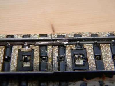

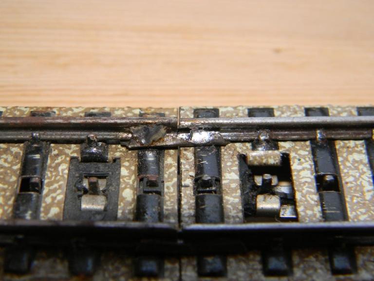

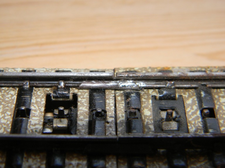

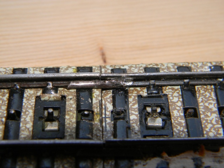

Aber die M-Gleise sollen es unbedingt mit allen Nachteilen (Vorteile kenne ich keine) wieder werden. Jetzt habe ich mir überlegt die Gleise zu verlöten. Gesagt getan. Also habe ich mir ein paar ganz alte und verrostete Gleise genommen und ausprobiert. Der Mittelleiter macht keine Probleme. Aber die Schienen. Die Kontakte habe ich mal mit einem Drehmel metallisch schauber gemacht und mit Zinn verlötet. Das gefällt mir überhaupt nicht. Jetzt ist meine Überlegung es mit Silberlot und Brenner Hartzulöten.
Hat von euch das schon mal einer probiert?
Welchen Brenner nimmt man da am besten? Die Flamme sollte doch möglicht klein und mindestens 650 Grad heiß werden.
Hier mal ein paar Bilder von den Versuchen.

Derartige Lötungen entstehen wenn die Löttemperatur der Lötstelle zu niedrig war. Ist sie hoch genug fliesst das flüssige Lötzinn in die Zwischenräume und es gibt keine "Batzen". Mit welchem Lötgerät und mit welcher Temperatur wurden die Gleise gelötet?
Hartlöten würde ich die Gleise nicht da die Temperatur zu hoch wäre und es ggf. zum Schmelzen der Kunststoffisolierungen des Mittelleiters kommen kann.
