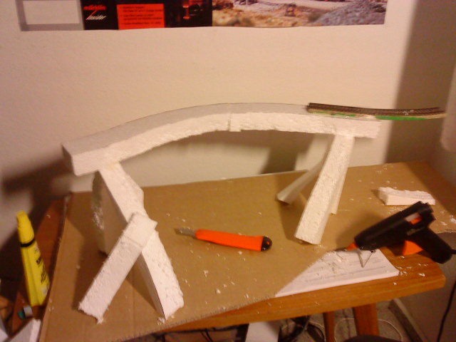

- Unterbau
- DSC00257.JPG (61.65 KiB) 1813 mal betrachtet

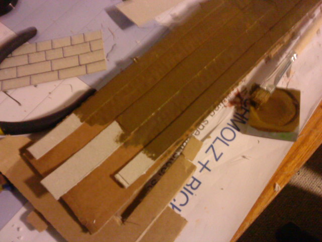

- angemalte Pappstreifen für den Feldweg
- DSC00259.JPG (64.69 KiB) 1813 mal betrachtet

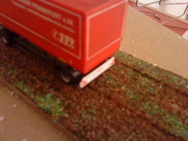

- fertiger Feldweg
- DSC00270.JPG (63.3 KiB) 1813 mal betrachtet

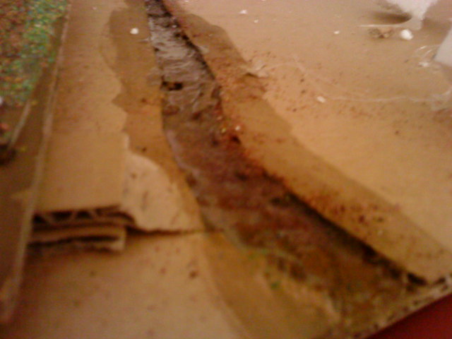

- kleiner Bach
- DSC00266.JPG (54.16 KiB) 1813 mal betrachtet

den Unterbau solltest Du aus Holz fertigen.

Beim ersten Foto dachte ich an eine Hochbahntrasse, aber der Kommentar zum zweiten Bild hat mich dann eines beseren belehrt.
Trotzdem, schreibe doch mal etwas genauer was DU darstellen willst, dann kommen bestimmt auch bessere Anregungen.
Von meiner Seite nur zwei Kommentare zu dem was ich auf dem Bild des fertigen Feldwegs sehe. Es ist etwas unscharf, aber ich habe den Eindruck, dass Du die bemalten Pappstreifen nicht weiter behandelt hast (ausser Streuzeug). Ich habe für solche Fälle Modelliermasse benutzt, mit Fingern grob Rinnen geformt und mit einem Modelltraktor Reifenspuren reingedrückt. Dann angemalt und etwas feinen Schotter und Gras drüber. Dein Feldweg sieht etwas eckig aus... Und dann das Streumaterial, scheinbar gefärbte Sägespäne. Die sind sicher in einigen Fälle brauchbar, aber für Gras am Feldweg sind Kunstgrasfasern denke ich besser.

Was ich darstellen möchte?
Ein Gebirgsstrecke mit einem Viadukt.
Unter dem Viadukt soll ein Feldweg mit einem kleinem Bach verlaufen.
Mein Feldweg besteht nicht aus Sägespänen sondern aus Sttreumaterial. Trotzdem werde ich ihn nomal neubauen so wie du es mir geraten hast.

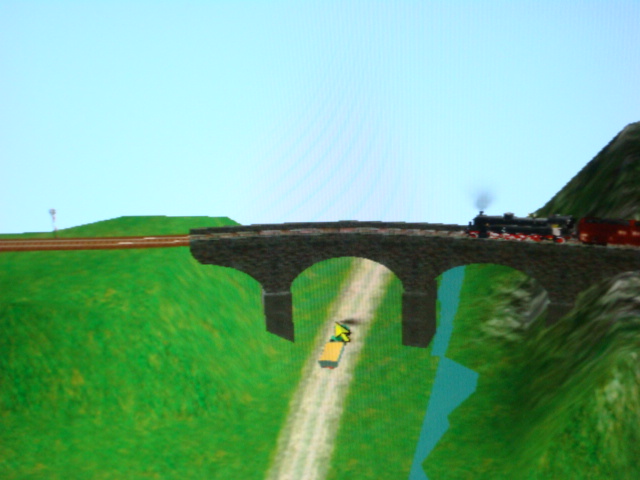

Ich habe mal mit einem Modellbahn Simulator mein Diorama nachgebaut, wie es aussehen soll, wenn es fertig ist.
- Berg
- DSC02026.JPG (94.21 KiB) 1695 mal betrachtet
- Viadukt
- DSC02015.JPG (95.59 KiB) 1695 mal betrachtet

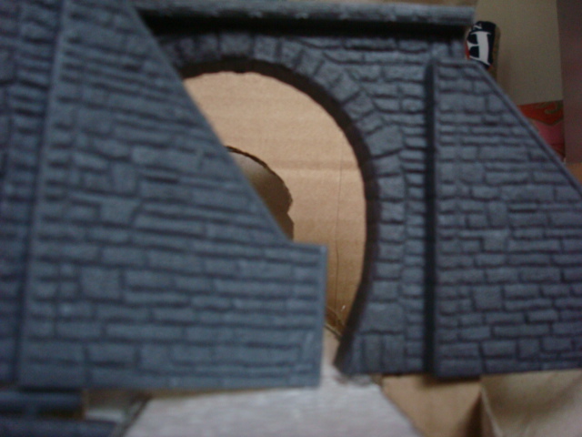

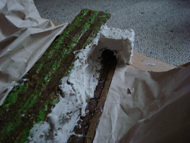

Nun die neuen Baufortschritte.
Das bearbeitete Tunnelportal sieht besser aus, finde ich.
Was meint ihr.
Was meint ihr.
- Unterschied zwischen bearbeiteten(hinten) und unbearbeiteten(vorne) Tunnelportal
- DSC02052.JPG (112.95 KiB) 1652 mal betrachtet
- DSC02039.JPG (115.36 KiB) 1652 mal betrachtet

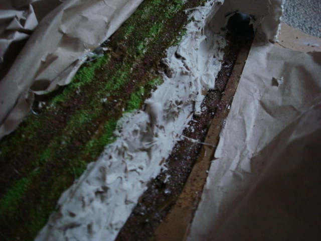

- Die ersten Gipsarbeiten
- DSC02037.JPG (111.13 KiB) 1652 mal betrachtet

Re: Mein 1. Diorama
ich meine,
- wenn man was zeigen will, idealerweise auch Bilder macht, die das, was man zeigen will, auch deutlich machen...
Im ersten Bild erkenne ich nur einen leichten Farbunterschied, vorne etwas heller als hinten, dafür aber auch unscharf.
- daß es immer gut ist, beim Landschaftsbau die richtige Reihenfolge einzuhalten: erst gipsen und alle anderen Sauereien abschließen, ehe man mit der Landschaft beginnt. Gipskleckse auf Grasflächen und anderem Streumaterial lassen sich so vermeiden.
- daß man "letzter" gerne mit "z" schreiben sollte.
Kai
ich meine,
Kai
