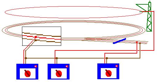

*** Folgende Anleitung gilt für ANALOG-Betrieb. ***
Mal im Ernst, solange man das Farbschema nicht mutwillig ignoriert und rot mit braun kurzschließt, (was die Trafos mit brummen und selbsttätigem Abschalten quittieren), kann man eigentlich nicht viel falsch machen.
Rot ist der Fahrstrom (Mittelleiter oder Oberleitung), braun ist der "Rückleiter", also in beiden Fällen die Schienen. Am einfachsten und sichersten ist es, die braunen Pole der Trafos alle miteinander zu verbinden.
Einzelne Stromkreise (mit einzelnen Fahrreglern) werden voneinander getrennt, indem man die Mittelleiter isoliert! (Beim M-Gleis also an der Trennstelle einfach ein Stück Papier dazwischen klemmen.) Fährt nun ein Fahrzeug über eine solche Trennstelle, also von einem "Fahrgerät" zum nächsten, sollten die beiden etwa die gleiche Geschwindigkeit eingestellt haben.
Hier mal eine schematische Skizze: Der Abzweig rechts unten deutet an, dass hier weitere Stromkreise angebaut werden könnten.
So, sind dazu noch Fragen?
