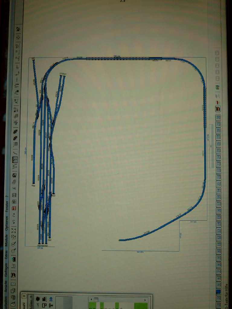

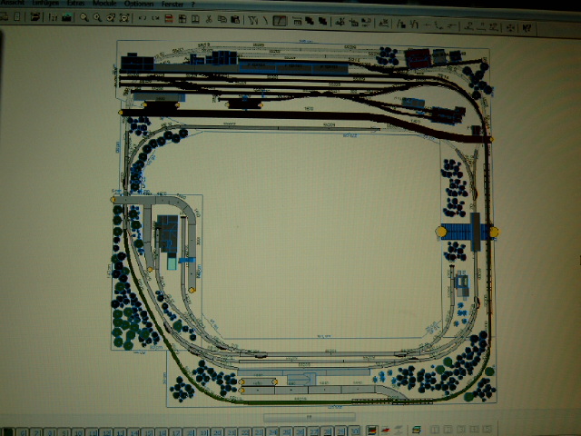

Hallo!
Ich hoffe, ich bin hier richtig. Bin gerade dabei eine Anlage zu planen, da ich ein ganzes Zimmer dafür zur Verfügung habe (3,50 m x 3,30 m).
Habe auch schon einen Plan mit Wintrac erstellt, und wollte ihn mal zur discusion stellen.
Verbessern geht ja immer.
Rundrumanlage, H0 mit Piko-A-Gleis, DR in Epoche III/IV, Nebenbahn, Dampf und Diesel.
Ebene 0 Rundkurs mit kleinem Durchgangsbahnhof und Schattenbahnhof unter dem höher liegenden Endbahnhof.
Bin gespannt auf Eure Reaktionen.
Gunter

Re: Meinung zu meinem Gleisplan
Moin,Guenni36 hat geschrieben: Weiss jemand, wie ich den Plan hochgeladen bekomme ?
z.B. als *.jpg 800*600
(Dateianhang hochladen)
- Kai Eichstädt

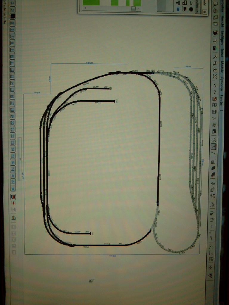

Moin Gunter,
alles weglassen, was kein Gleis ist und die Ebenen auch getrennt zeigen, so erkennt man eher den Gleisverlauf.
Aber eine Frage stellt sich mir jetzt schon: ein Zug, der aus dem Endbahnhof auf die Rundstrecke fährt, kommt ohne Umsetzen der Lok dort nie wieder hoch...

Guenni36
Danke für den Tip.
Dann müsste man den Schattenbahnhof als Kehrschleife ausbilden, oder?
Guenni36

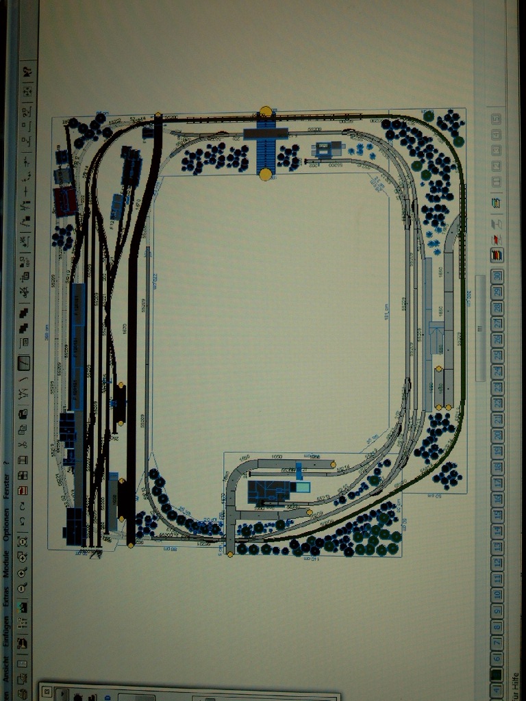

Hallo!
Habe den Plan entsprechend umgearbeitet, Schattenbahnhof jetzt als Kehrschleife.
Bilder jetzt als Gleisplan ohne alles störende. 1x Ebene 1 Rundkurs mit SB und das 2. zeigt die obere Ebene mit Endbahnhof.
Gunter
Hallo
Mit zunehmenden Alter denkt man auch mal daran, wie man unter der Anlage unterdurch kommt.
Sollte da nicht bei der Tür eine Klappbrücke eingeplant werden ?
Und die Gäste, denen man seinen Schatz zeigen will, die bleiben dann in der Tür stehen und bewundern von der Ferne aus die Anlage ?
Ach, und die Fenster werden auch nicht mehr gereinigt. Was sagt den die Hausfrau dazu ?

Guenni36
Hallo Hubert !
Ja, die Türöffnung unten im Plan wird per Klappteil überbrückt. Oben im Plan sind die Fenster, aber aussen ist auch der Balkon. Ausserdem ist dort die Anlage nur 50 cm tief, und das Teil könnte man ja auch herausnehmbar gestalten.
Gibt es denn etwas grundsätzliches über die Gleislage im Kopfbahnhof zu sagen?
Gunter
