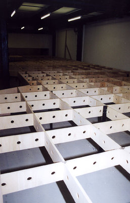

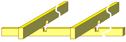

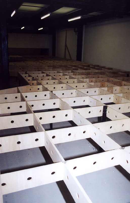

wie befestigt man die Bretter:
http://www.miniatur-wunderland.de/anlag ... r-12-kw-3/
aneinander?
nur noc eines:
aneinander?
