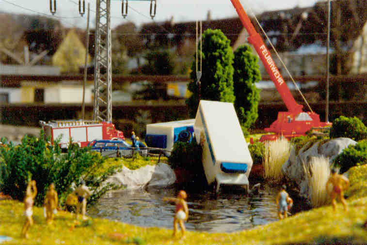

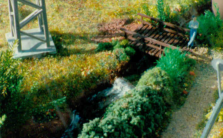

Für große, weitläufige Wellen mag das gut funktionieren, aber bei feinen und gezielt platzierten Wellen (Bugwelle o.ä.) hingegen dürfte das mit dem Haartrockner (ich habe leider keinen echten Fön und bei Föhn bekomme ich gern Kopfschmerzen
) schwierig werden.
Ich bevorzuge da das Nachträgliche Aufbringen der Wellen z.B. mit Zweikomponentenkleber (wie in den Bildern) oder Window-Color. Ein wenig weiße Farbe dann für die Schaumkronen...
Sorry für die Bildqualität, was besseres habe ich derzeit nicht - das sind alte Scans von Papierbildern, sollte ich wohl mal erneuern...

Du meinst natürlich die Modellbautechnik mit den "Wasserwellen"!?Scooby hat geschrieben:Ja so kann es auch gehen
Nachtrag zum Thema Gießharz: Das war bei mir natürlich auch die "Grundlage" für den See und den Bach. Aber dafür auf gar keinen Fall das billige Harz für Autoreparaturen nehmen (dieses extrem stinkende Zeug, das man mit der kleinen Tube Härter umständlich berechnet anmischen muss, was nie wirklich gut geht) - hatte ich selber ein mal probiert, den Fehler begehe ich niiiie wieder!.

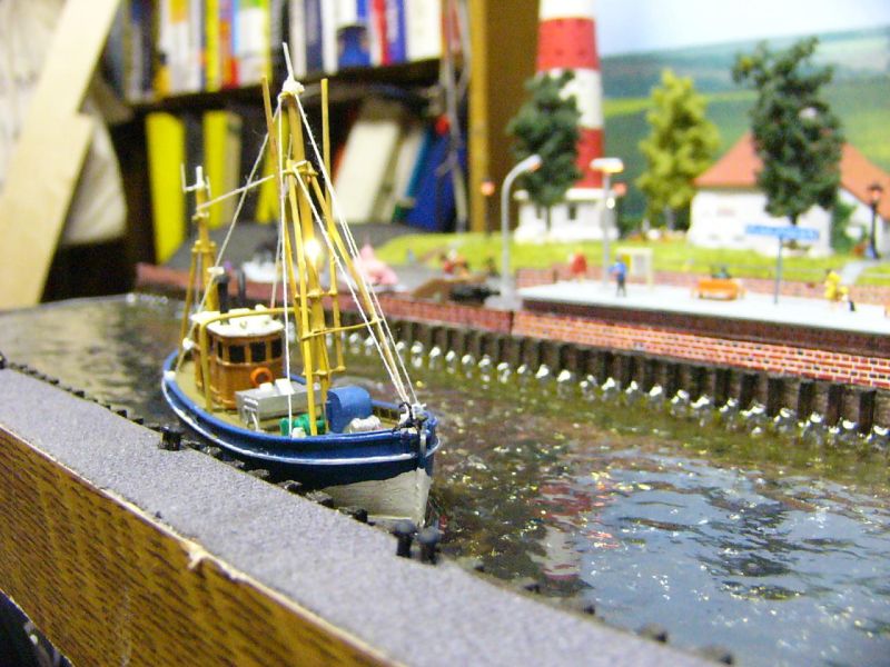

ich habe bisher Epoxydharz benutzt, stinkt nicht und das Anwendungsverhältnis Harz/Härter ist angegeben. Ich bin dabei ein Hafenbecken vom 1,5 m Länge zu bauen. Die erste Schicht ist schon eingebracht,ist glatt wie ein Spiegel nur die Wellen fehlen.
Vielleicht gibt es hierfür einen Tip.

die letzte Schicht mit einem Fön anblasen, schon wird das "Wasser" unruhig.

In entsprechenden Anleitungen in Modellbaubüchern wird ohnehin empfohlen, ein Gewässer in zwei Schichten zu bauen - die erste zum "Auffüllen", die zweite, die ungleich langsamer härtet (weil in der Regel dünner und damit weniger warm werdend) ist dann zur Gestaltung da. Insofern bist du noch voll im Soll.
Und tatsächlich, Günni, das sieht klasse aus - Respekt, hätte ich mit der Haartrockner-Methode so nicht erwartet!
