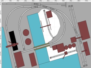

Wenn Du aber absoluter Neuling bist, wäre es vielleicht eine Idee, das Du erstmal "kleiner" anfängst. Vielleicht z.B. mit einem (kleinen, aber eigenständigen) thematischen Ausschnitt zum einem bestimmten Thema? Kommst schneller zu einem Erfolgserlebnis!
Als Inspiration habe ich Dir mal einen Plan von mir angefügt. Masse: 120 x 80 cm. Auch um mal zu zeigen, wieviel z.B. allein zum Thema "Industriegebiet/Hafen" auf klein(st)em Platz möglich wäre.

- gleisplan.jpg (26.56 KiB) 1092 mal betrachtet
