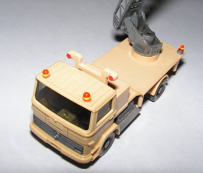

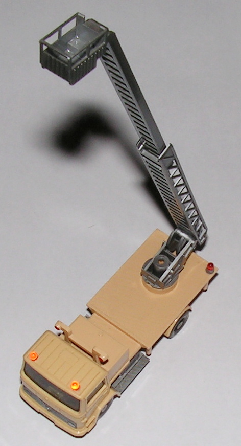

rowo-mwl

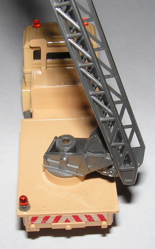

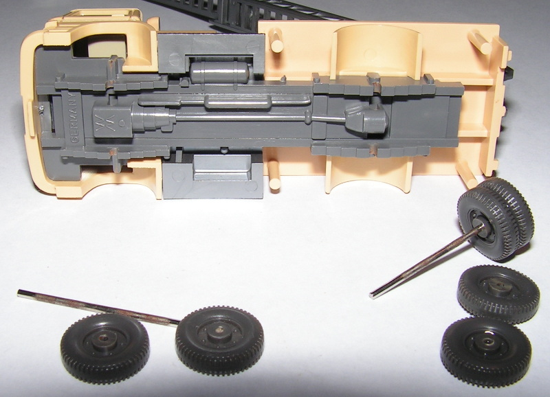

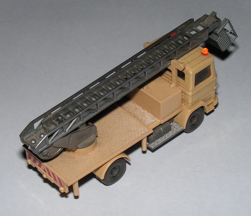

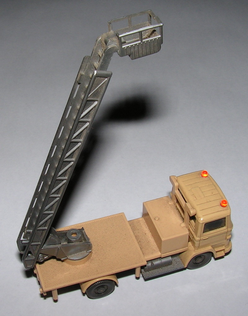

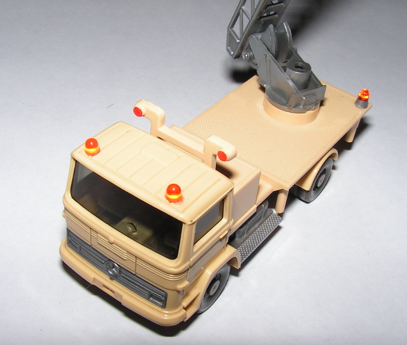

Ergebnis der Reinigung
Ich habe nun folgendes probiert (mit Lesebrille
1. Grobe Vorreinigung mit trockenem Pinsel
2. Hauptreinigung mit einem mit Spülmittelkonzentrat getränkten Microfasertuch
3. Abspülen unter leicht warmen Wasser
4. Trocknung mit einem Fön auf Stufe I (entspricht Zimmertemperatur)
Das Ergebnis ist auf den ersten Blick ok, jedoch zeigen sich bei näherer Betrachtung kleinere Probleme: Die Riffelung und feine Rillen an Teilen der Karosserie sorgte dafür, dass einige Schmutzreste übrig blieben. Diese müssen dann wohl unter der Lupe nochmals nachgereinigt werden. Der Aufkleber wurde zwar während der Reinigung weitgehend abgedeckt, hat jedoch etwas Flüssigkeit abbekommen und sieht nicht mehr "schön" aus. Die Achsen waren vorher schon ein "hoffnungsloser Fall", dort hatte sich im Laufe der Lagerungsjahre Rost gebildet. Ein interessanter Seiteneffekt der Reinigung ist übrigens auch, dass sich die Leiter jetzt drehen lässt. Der Wassertropfen hinter der Frontscheibe ist mittlerweile getrocknet.
So viel Text zu einem eigentlich trivialen Vorgang: Reinigung eines Wiking-Modellfahrzeugs

Re: Modellfahrzeuge reinigen?
Spüli und Borstenpinsel statt Mikrofasertuch sollten beim "Riffelblech" für Abhilfe sorgen können.
Den Papieraufkleber abzukleben war so oder so auch keine sehr gute Idee, denke ich.
Gab es da nicht mal ein Set mit diversen Teilen zur Restaurierung alter Modelle, wo auch Aufkleber dabei waren? Vielleicht im Zweifelsfall mal bei Wiking nach fragen (dabei aber mit Fotos explizit auf die originalgetreue Restaurierung hinweisen!).
Das mit den Achsen ist ärgerlich, da gibt es aber Austauschsätze, zur Not sogar in diversen Auktionen im Netz...
Jedenfalls hast Du da ein hübsches Schätzchen ausgegraben, ich gratuliere!

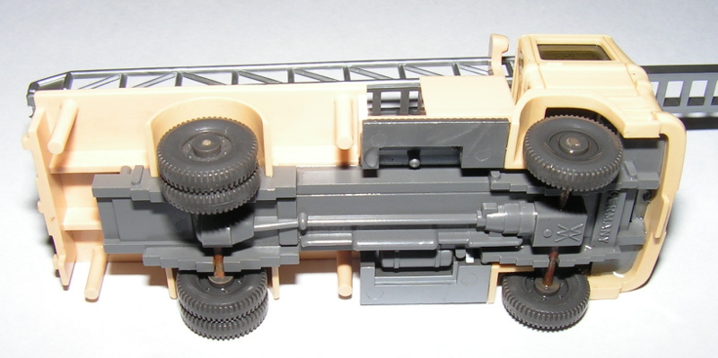

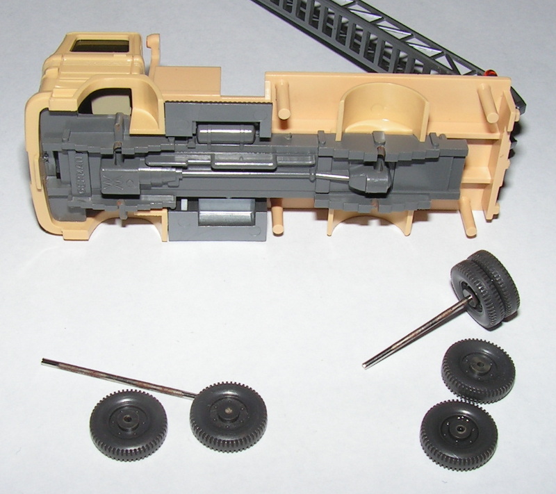

das mit den Achsen sollte nicht das Problem sein, rausnehmen und mit feinem Schleifpapier behandeln. Dann sollten sie wieder gut aussehen
Bernd grüßt alle aus der Freien und Hansestadt Hamburg,
und ich schreibe nach der Reform, wie ich es gelernt habe.
- Mr. E-Light
- Beiträge: 5739
Das Herausnehmen der Achsen dürfte nicht so einfach werden, die stecken fest in den Rädern - eine Beschädigung ist sehr wahrscheinlich . Dem Modell das Bodenteil ab zu nehmen, ist wohl auch nicht möglich, da gerade die alten Modelle geklebt sind.
Bernd.T
- in memoriam
- Beiträge: 1358
- Registriert: Donnerstag 2. Januar 2003, 15:27
- Wohnort: in der schönsten Stadt der Welt
wieso, ein Rad festhalten und das andere in Gegenrichtung drehen, dabei ein bischen nach außen ziehen dann gehen die ab. Habe ich früher immer so gemacht.
- Mr. E-Light
- Beiträge: 5739
Klar geht das, kenne ich auch und mache es selber heute auch noch nicht anders.
Aber die Achsen in den alten Wiking-Rädern stecken doch ziemlich gut fest, v.a. wenn sie schon angerostet sind. Oft kann man bei diesen Rädern hier, wo die Löcher ganz durch geben, weiße Stellen sehen, wo die Achse beim Einstecken die engen Löcher schon geweitet haben. Da die Achsen dann ohne weitere Beschädigung der Löcher raus und v.a. wieder rein zu bekommen, ist kaum möglich (zumal die Achsenenden auch oft noch Grate haben, die beschädigen die Löcher beim neuerlichen Einstecken gleich noch mehr, insbesondere wenn man dabei versehentlich leicht verkantet, was ganz schnell passieren kann).
Immerhin geht es hier nicht um irgendeinen "Umbau" sondern um eine sorgsame Restaurierung, wenn ich das richtig verstanden habe.
Also, man kann das natürlich probieren, mit allen Risiken, wenn man mag. Ich rate ja nur zur Vorsicht, die Entscheidung muss jeder selber für sich treffen...

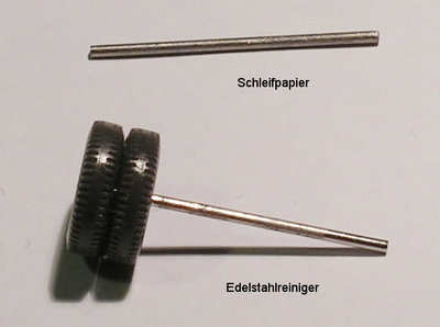

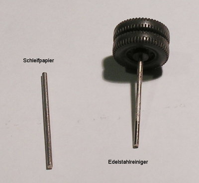

rowo-mwl

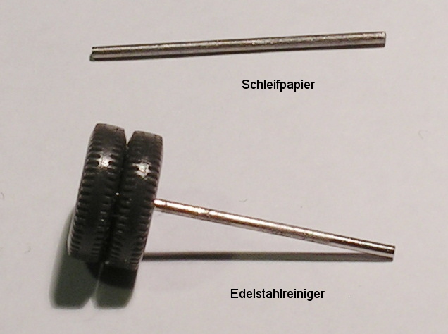

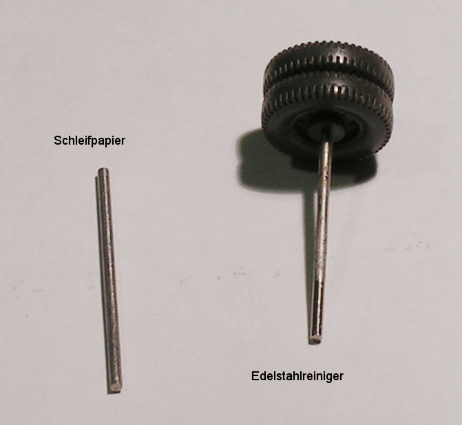

Sorry für die späte Reaktion, ich war einige Zeit lang anderweitig beschäftigt
Ich danke euch nochmals für eure Beiträge.
Die Achsen wollte ich nicht so belassen, deshalb habe ich sie nochmals bearbeitet. Die Räder ließen sich mit "sanfter Gewalt" von den Achsen abdrehen, Schäden konnte ich dabei nicht erkennen.
Wie schon vermutet, war der größte Teil wohl Flugrost, den ich mit Isopropyl-Alkohol weitgehend weg bekommen habe. Ein Rest ist jedoch noch vorhanden, den muss ich dann wohl mit Schleifpapier beseitigen. Welche Körnung würdet ihr dafür empfehlen?
ich würde die feinste Körnung nehmen, die zu bekommen ist. Ich nehme an, dass die Achsen ab Werk vernickelt waren, und von dem Nickel sollte so wenig wie möglich abgeschliffen werden. Also eher polieren als schmirgeln.
Vergiss nicht, die Achslager sauber zu wischen, da erkenne ich noch Rostschlieren auf den Bildern.
Abschließend kann man die Achsen mit klarem Lack überziehen, dann sollte eine Weile Ruhe sein.

rowo-mwl
Danke nochmals für eure Antworten!günni hat geschrieben:Moin,
besorge Dir Wenol Metallpolitur.
"Wenol Metallpolitur" wird offenbar schon seit einigen Jahren nicht mehr hergestellt. Ich vermute, dass eine andere Marke wie etwa "SIDOL Metallpolitur" genau so gut geeignet ist?
Ich habe mir Schleifpapier mit 800er Körnung besorgt und einen ganz normalen Edelstahlreiniger ("Priva" vom Netto) probiert. Vom Schleifpapier kann ich nur abraten, denn das macht die Oberfläche stumpf. Der Edelstahlreiniger dagegen scheint nicht "scharf" genug zu sein, da bleiben immer noch Rostreste übrig. Siehe angehängte Fotos.
