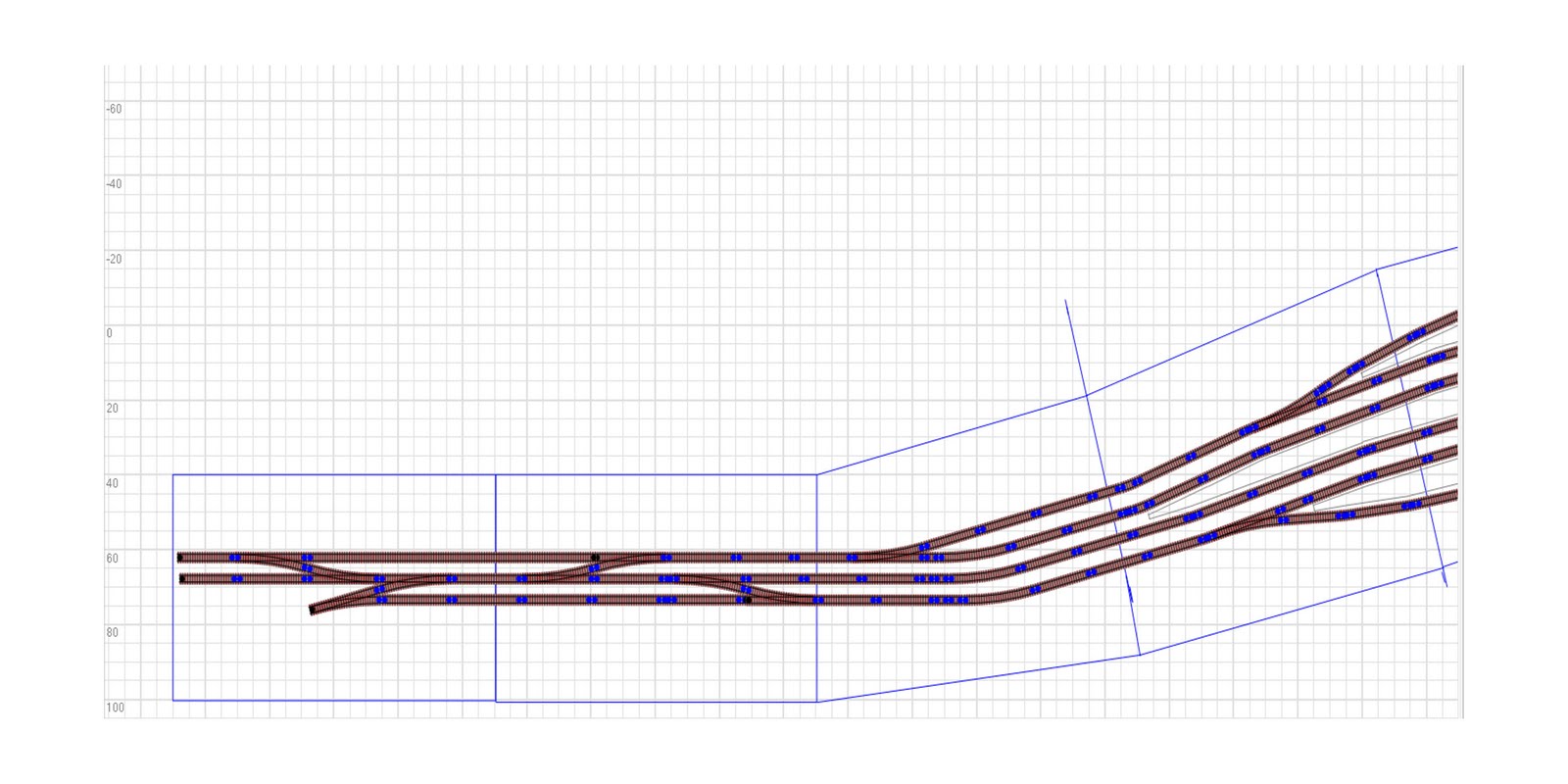

Ich habe mich entschlossen, als nächstes Projekt bei meiner Modellbahn, einen externen Modulbahnhof zubauen. Bauberichte könnt ihr euch bei meinem Blog angucken.
Gleisplan der Südeinfahrt

Hallo Torsten,
Falls du einen modernen symmetrischen Bahnhof bauen möchtest (Epoche V-VI) wäre es vielleicht mehr korrekt die Bahnsteige für Richtungsverkehr einzurichten, dh. entweder wie dein Plan und kein Bahnsteig in der Mitte sondern zwei Durchfahrtsgleise wie in dem Rheintal, oder die Bahnsteige werden so gebaut, dass jeder Bahnsteig nur eine Fahrtrichtung bedient, also zwischen Gleisen, die den Verkehr in einer und derselben Richtung durchführen.

Der Bahnhof wird kein "Fantasie"-Bahnhof sondern größtenteils ein Nachbau des Bahnhofs Neumünster. Dieser hat sechs Gleise und eigentlich auch noch ein Abstellgleis, das von Gleis 6 abzweigt.
Schöne Grüße Martin
Schöne Grüße Martin

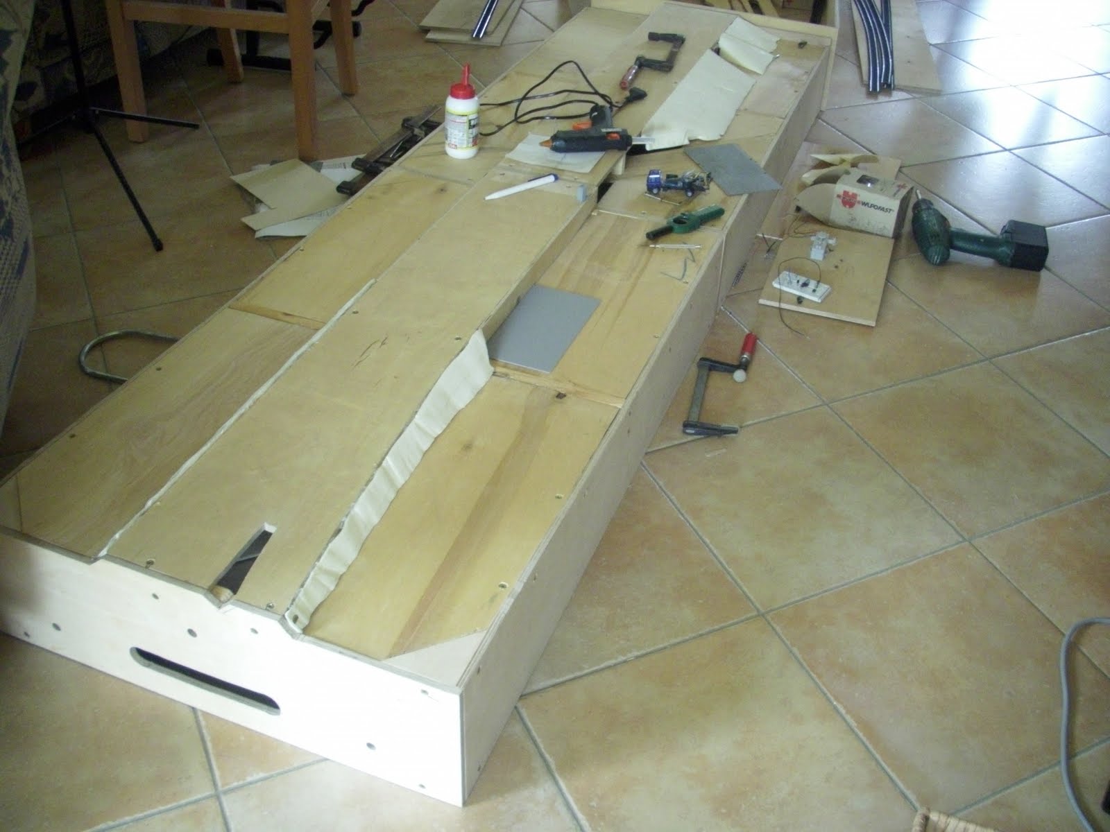

Ich habe seit der letzten Zeit zwei Module vom Rohbau her fertiggestellt.
Unter anderem sind eine Unterführung für Fußgänger dabei und eine Unterführung einer Straße.
Erst mal ein gesamtes Bild zum Überblick:
Die Module sind jeweils 60x100 cm groß.
Für Bahndämme etc. verwende ich Styrodur als 2cm dicke Platten.

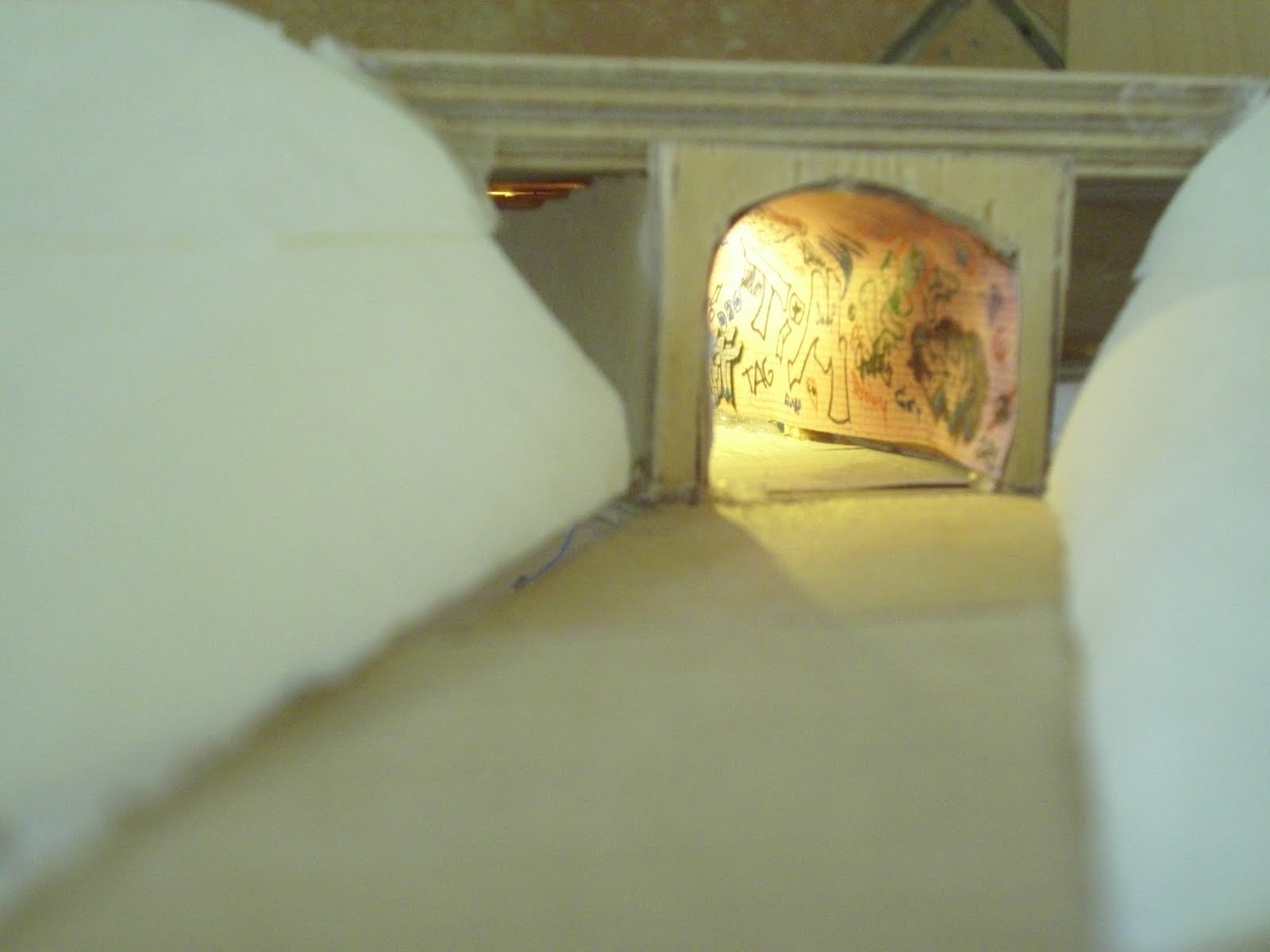

Die Fußgängerunterführung ist Marke Eigenbau.
Die Bauart ist die Gleiche, wie in Tunneleinfahrten:
Mein Freund und ich haben ein bedrucktes Blatt Papier mit Graffitis "verziert", zusammengerollt und in die kleinen Tunnelbögen geklebt. Als Beleuchtung dienen zwei SMD-LEDs Golden white.
Bild vom beleuchteten Tunnel
Wenn ihr Ideen habt, wie ich die Straßenunterführung machen kann, nur her damit.
