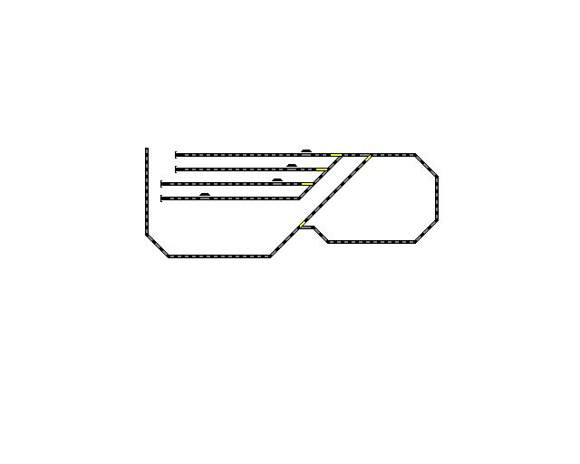

pimmi
Re: Montage Märklin Gleissperrsignal 76372 wo?
Beitrag von pimmi » Sonntag 13. Februar 2011, 18:26
Hallo Thomas
Das ist nett von Dir. Vielen Dank.
Du sieht in der Beilage einen Teil mit 4 Abstellgleisen. Und hier ist jetzt die Frage, in welche Richtung die 4 Gleissperrsignale montiert werden sollen?
So, dass man sie bei der EINFAHRT sieht oder so, dass sie bei der AUSFAHRT sichtbar sind. Ich meine nach Deinem Artikel SICHTBAR BEI EINFAHRT.
Vielen Dank für die UNterstützung und Gruss, Christian
pimmi
Beitrag von pimmi » Sonntag 13. Februar 2011, 18:45
Hatte nicht bemerkt, dass pdf's nicht eingestellt werden können.
Hier also der Plan als JPG - und die Gretchenfrage, wo die Gleissperrsignale bei den Abstellgleisen stehen müssen.
Viele Grüsse
pimmi

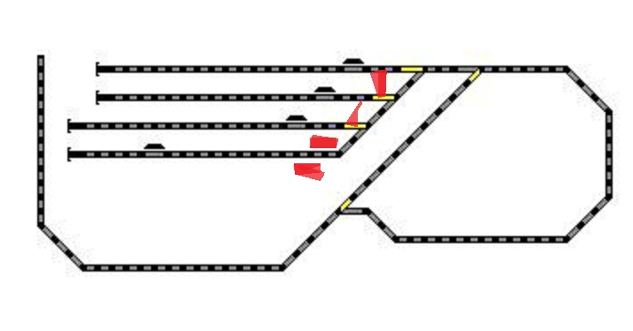

Mehdornsbaggerfahrer No.1
103er-Killer
Beiträge: 4324
Beitrag von Mehdornsbaggerfahrer No.1 » Sonntag 13. Februar 2011, 19:41
Hallo pimmi,
Zwischen den Gleisen dort wo die Punkte sind kommen die Sperrsignale hin.
1. BR 103 Killer im Forum
pimmi
Beitrag von pimmi » Sonntag 13. Februar 2011, 21:54
Ich danke Euch allen. Das ist echt super, wie Ihr mir geholfen habt. Sonst hätte ich es nämlich falsch gemacht.
Werde also die 4 Gleissperrsignale dort montieren, wo Mehdornsbaggerfahrer sie eingezeichnet hat und zwar so, dass die Stellung vom Prellbock her gesehen werden kann - und nicht von der Einfahrt her. Herzlichen Dank und viele Grüsse!
