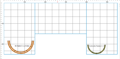

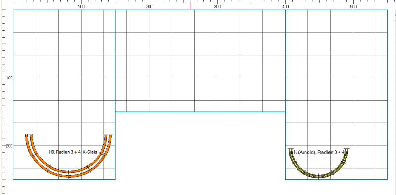

der grundlegende Unterschied ist, dass die Anlage(n) nicht mit Plattenformaten geplant wurden, sondern zunächst mal "frei im Raume". (Aus Deinem Post lese ich, dass Du nur die erste von insgesamt 4 (vier) betrachtet hast.) Die Streckenverläufe sind auch nicht eben, sondern in mehreren Etagen gedacht, was man beim Bau einer solchen Anlage dann als erstes bedenken und planen muss. Auf einer Platte geht das eigentlich nur schlecht.
Ich habe mal spaßeshalber Deine drei Vorgabe-Platten aufgezeichnet und zwei Test-Kurven darauf gelegt: links (orange) in H0, rechts (braun) in N. Da siehst Du schon in etwa, wieviel mehr man auf demselben Platz unterbekommen kann. Stellt natürlich auch höhere Anforderung an das Fingerspitzen-Gefühl. Die N-Bahner hier im Forum bechimpfen uns H0-er gerne auch mal als "Grobmotroriker".
Schönen Gruß an die Frau Gemahlin, und: Realität ist nur etwas für Leute, die keine Phantasie haben.

Wenn ich nach Deiner Kurvenskizze entscheiden würde, dann ganz klar Spur N.
Mehr Platz auf gleicher Fläche.

Moin Daniel,
so, wie Du die Maße jetzt angibst, hätten die drei Platten je 2,5 x 1,5 sowieso nicht in den Raum gepasst.(Summa 11,25 qm; Raum 3,5 * 3,5 = 12,25 qm). Auf dem einen Quadratmeter Restfläche wird es aber arg gemütlich.
Also, Butter bei die Fische: Wo ist der Plan?

Moin Daniel,

Jipp das hatte ich dann jetzt auch gemerkt . Da hab ich wohl vor 2 Jahren vermessen als ich noch ne Kellerbar geplant hatte.
Der Plan und die Skizze vom Raum kommen am 07.12 da meine Tochter heute Ihre Schlittschuhlaufen Premiere hat.
