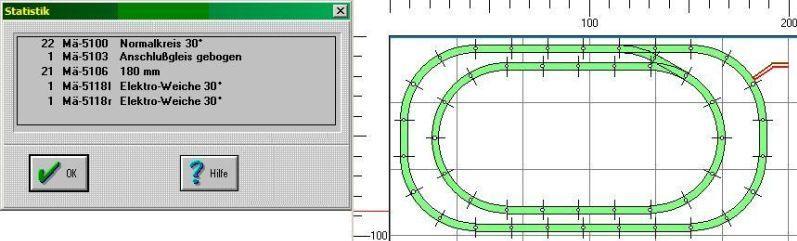

Das Bild dazu okey 2 mal 1m trotzdem ich will mir noch
weiter gleismaterial dazu kaufen also werde ich schon eine größere platte
nehmen
nehmen
- gleisplan.jpg (40.28 KiB) 1016 mal betrachtet

Moin, Dejan,
Ja, du darfst die Grafik aus meinem Beitrag zu einer anderen Frage von Dir verwenden.
Nur, vielleicht fragst Du in Zukunft besser die Urheber der Grafiken, die Du verwendest. Manche sehen das nicht so locker wie ich.

Re: Neue Platte ???
Entschuldigung nochmal!HahNullMuehr hat geschrieben:Moin, Dejan,
Dieses Bild wurde von HaNullMuehr erstellt.
