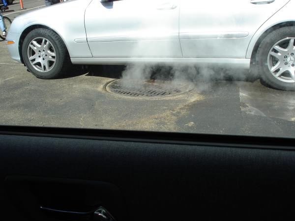

wollte auf meiner US-Anlage einen rauchenden Gulli bauen, wie er in viele amerikanischen
Großstädten zu finden ist.
Hat jemand schon mal so was gebaut?
Wenn ja, kann er mir Tips geben?
- 009-qualm-aus-dem-gulli.jpg (39.06 KiB) 861 mal betrachtet

Wie extrem der Dampf in Echt ist, hängt auch stark von der Wetterlage ab, in der Regel reicht hier tatsächlich der Dampf eines normalen Dampfgenerators aus (siehe das Foto oben, das passt schon).
