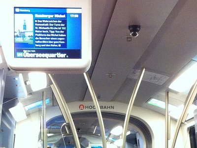

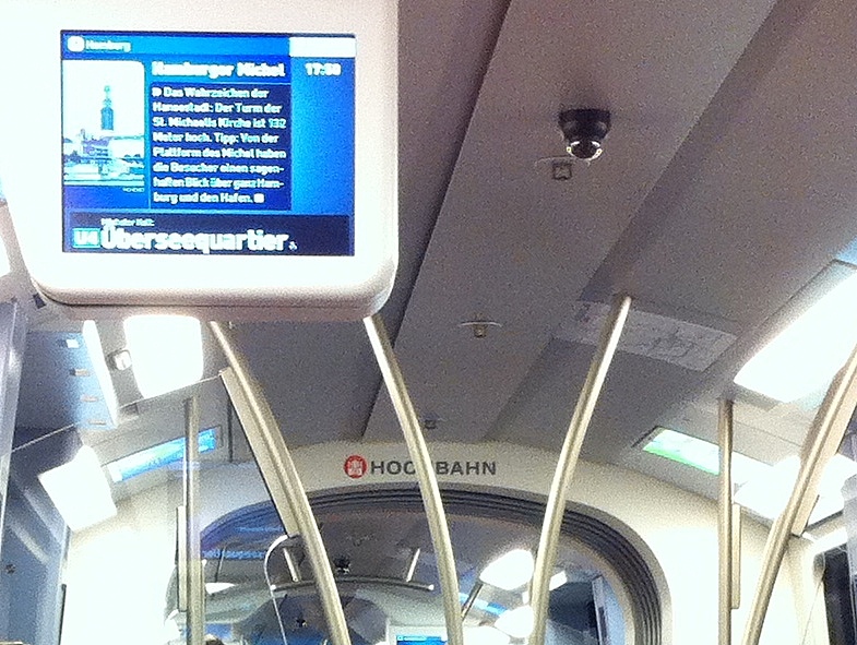

Anbei ein Foto aus dem DT5. An der Decke sind 3 Sprinklerdüsen zu erkennen.
Die Anlagen wurden auch schon im Vorgängerzug DT4 installiert.
Damit wären wir schon fast wieder beim Thema Wassernebel...
