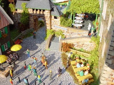

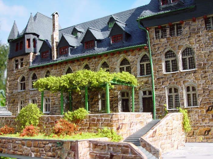

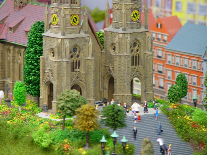

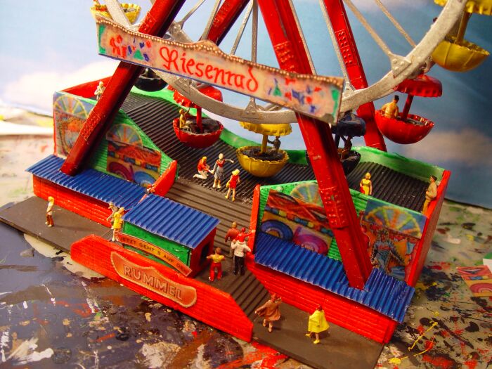

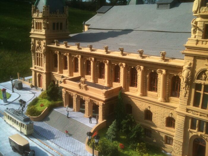

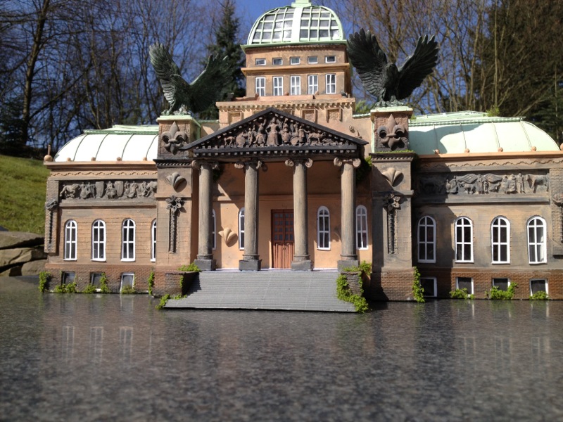

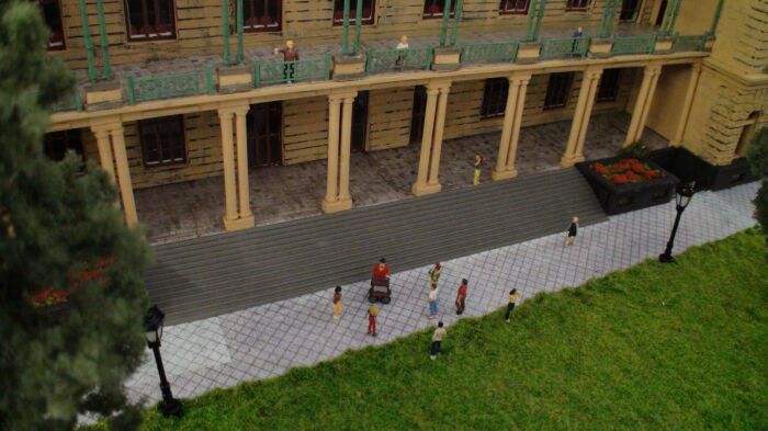

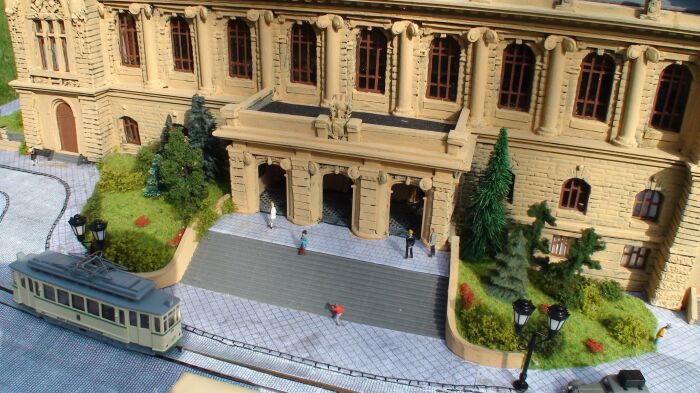

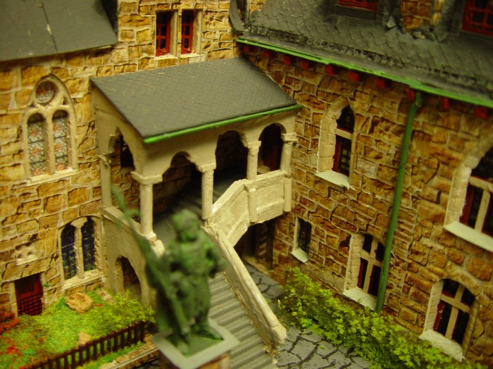

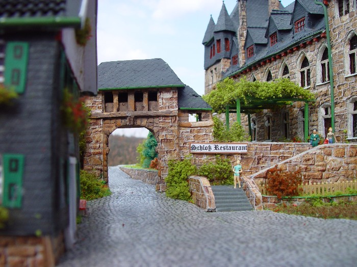

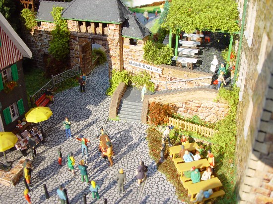

gute Erfahrungen für den Treppenbau habe ich mit Bastelwellpappe gemacht.
Hier bei meiner Ruhmeshalle:
Im Schloßhof:
An der Außenterrasse:
Vor meiner Stadtkirche:
Am Riesenrad
Und der Wuppertaler Stadthalle:
Man muß die weiche Bastelwellpappe nur auf einen entsprechend starken Untergrund kleben.
