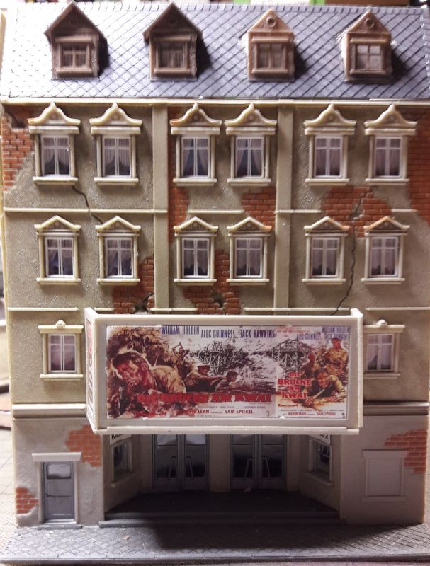

Notdürftig zusammengestellt sah die Fassade so aus. Der angekündigte Filmklassiker "Die Brücke am Kwai" (GB/USA 1957; R: David Lean) ist zwar allein wegen der berühmten Melodie unsterblich und hat damals 7 Oscars abgeräumt, wird aber im Zuge der Renovierung aus dem Programm genommen. Warum war das Gebäude so wenig stabil? Die Klebung, die eigentlich das Dach des Hinterhauses an der Mauer halten sollte, ließ sich leicht aufbrechen. Die Seitenmauern kamen mir von selbst entgegen. Die obere Teil der Fassade über dem Eingang ist aufgesetzt. Wie man sieht, wurden die Teile vor dem Zusammenbau nicht von den Anguss-Nasen befreit. Somit war die Verklebung nur punktuell, also eben genau an diesen Nasen.

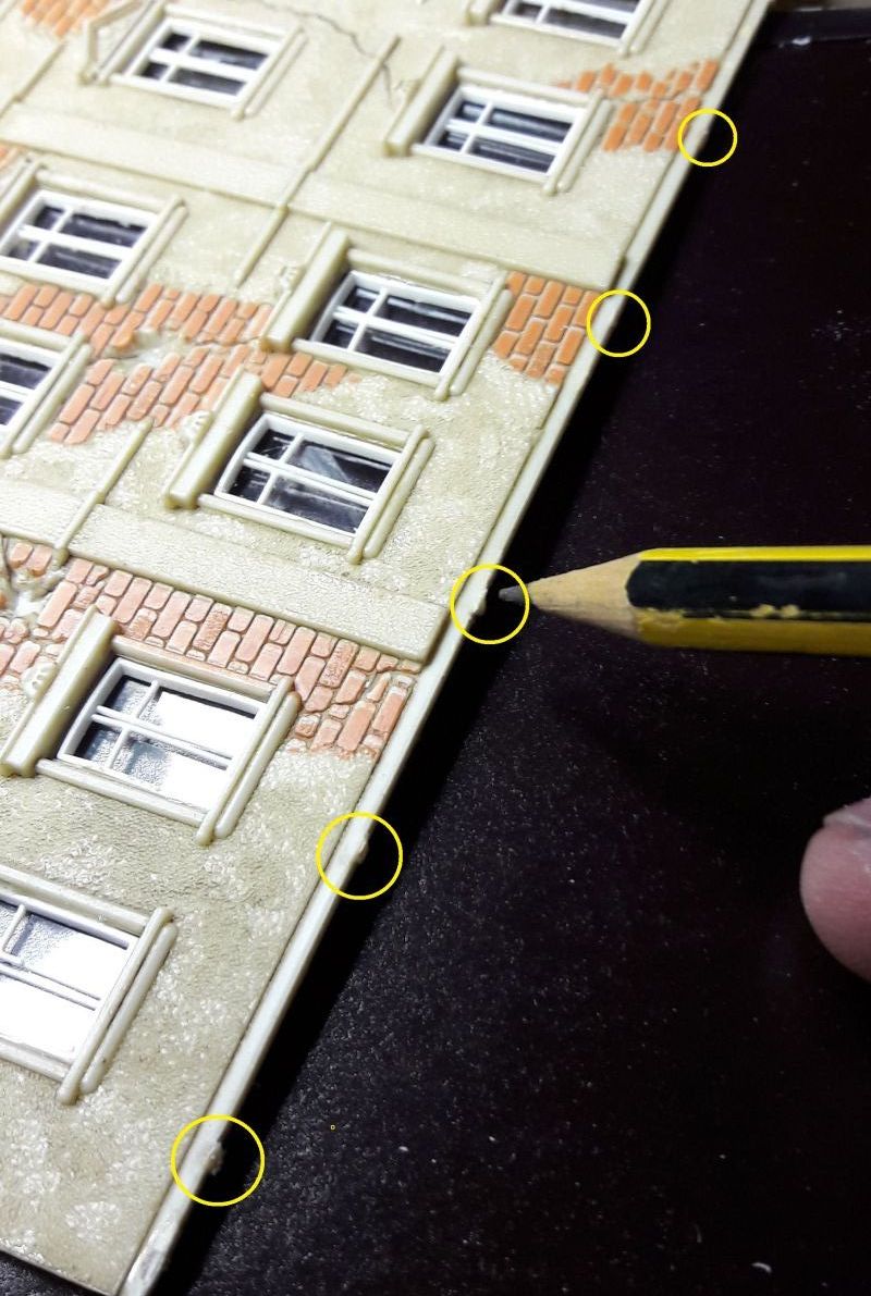

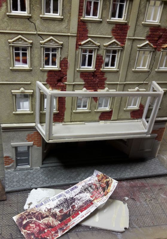

Nehmt Euch die Zeit und entgratet die Teile ordentlich, eine kleine Feile und/oder etwas Schmirgelleinen sollten beim Häuslebau immer zur Hand sein.

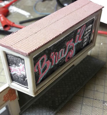

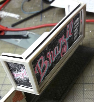

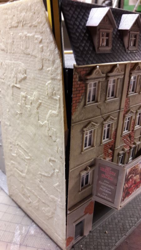

Der "Reklamekasten" ist ursprünglich nur ein trapezförmiger Boden, der über den Gehweg ragt mit drei darauf gebauten Wänden, oben offen. Um eine zeitgemäße, beleuchtete Werbefläche zu erhalten, werden die drei Wände zunächst einmal durchbrochen: Laubsäge und Feile leisten den Dienst.

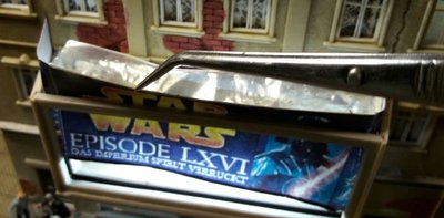

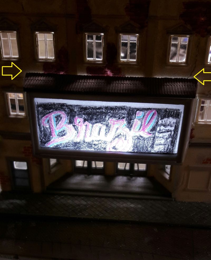

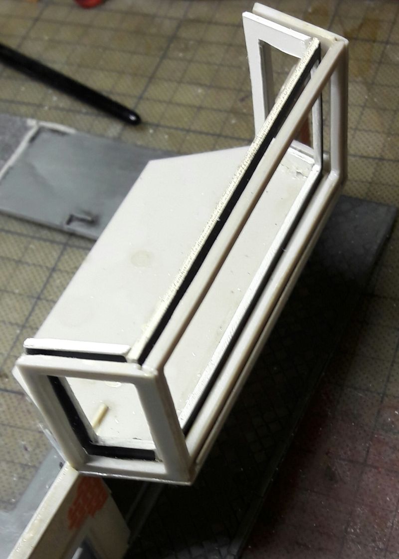

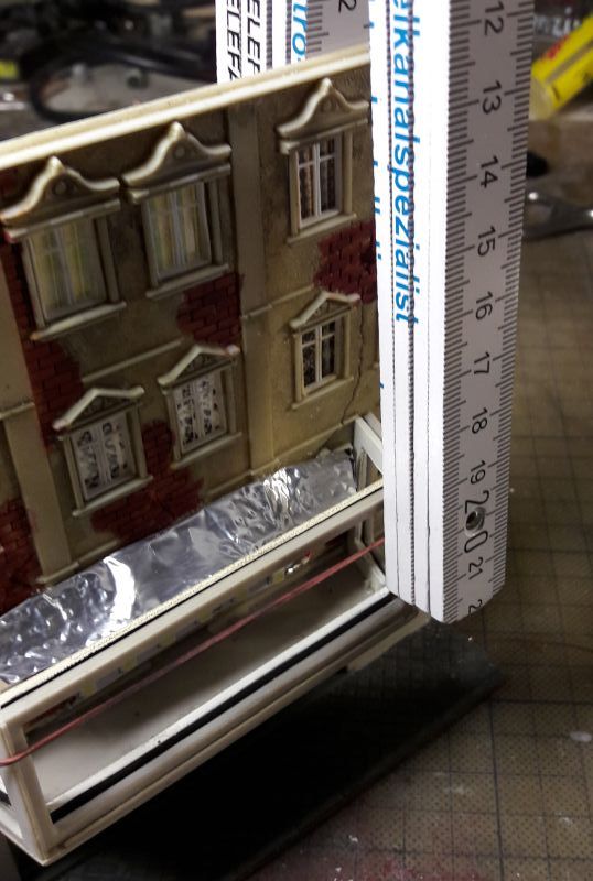

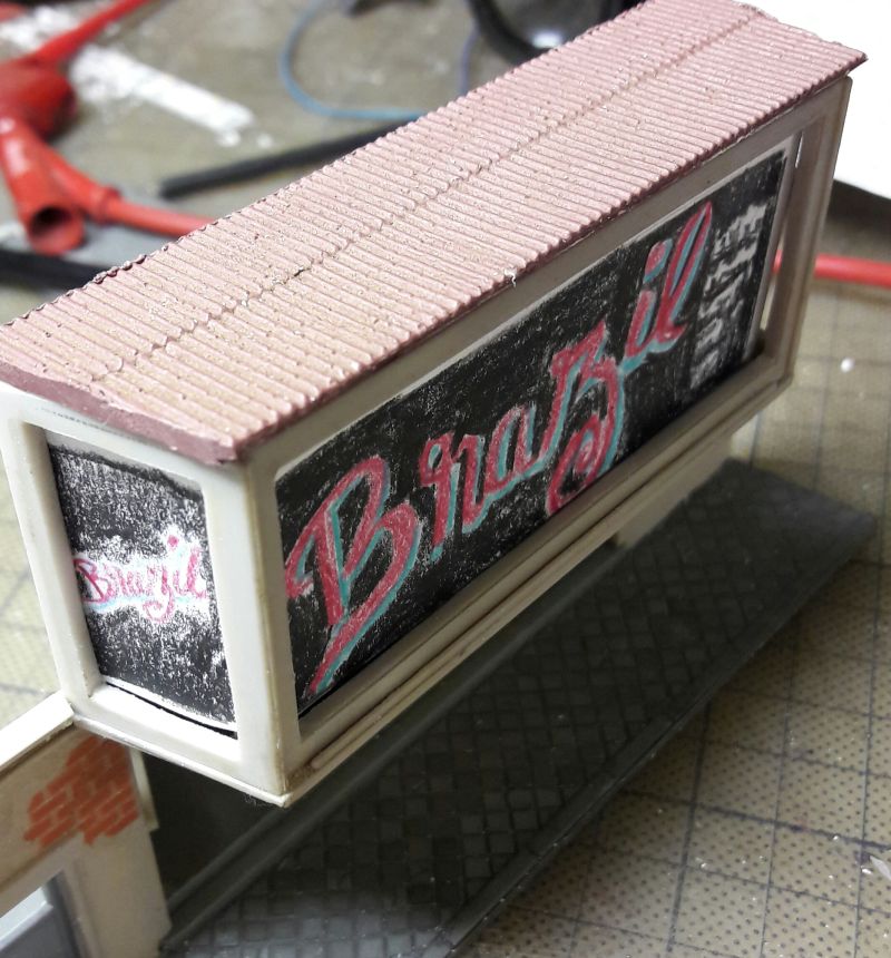

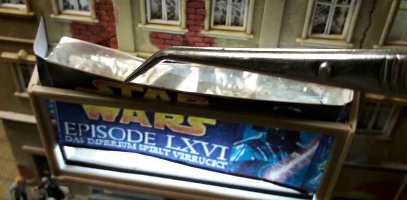

Um der neuen Film-Reklame Halt zu geben, setzen wir einen Rahmen direkt hinter die Original-Wandteile. Ein schmaler Spalt soll das Plakat halten. Erster Test mit einem hand-gescribbelten Plakatersatz. ("Brazil", GB 1985, R: Terry Gilliam) Natürlich soll die Beleuchtung später nicht nach oben abstrahlen. In der Restekiste findet sich ein altes Fabrikdach, das, passend zugerichtet, den "Deckel" des Reklamekastens bildet. Zur Ausleuchtung wurde ein Strip mit 6 weißen LEDs an die Fassade geklebt. Der erste Test zeigt, dass das Licht, auch durch die Reflektion im Kasten, deutlich an der Kante Fassade/Kastendeckel durchscheint. Um das abzustellen, kleben wir noch eine Streifen dicker Alufolie über den LEDs in den Kasten an die Fassade. Mit etwas Gefühl und Geduld lässt sich die Folie auch um die Mauerpfeiler schmiegen. Hier übrigens ein einfaches Hilfsmittel im Bild. Da das dünne Gummibändchen nicht genügend Druck auf die frische Klebestelle Kasten-Fassade brachte, wurde kurzerhand der Gliedermaßstab (vulgo Zollstock) zur King-Size-Wäscheklammer befördert und hielt alles bis zum Ablüften des Klebers am Platze. Durch die Konstruktion bleiben die Filmplakate austauschbar, solange der Kastendeckel nicht festgeklebt wird. Hier im Bild hat das Plakat ("Star Wars", USA, seit 1977, R: George Lucas u. a.) an der oberen Kante eine Pack-an aus Klebefilm, mit dem es sich leichter aus der Halterung nehmen lässt. +++ Fortsetzung folgt +++

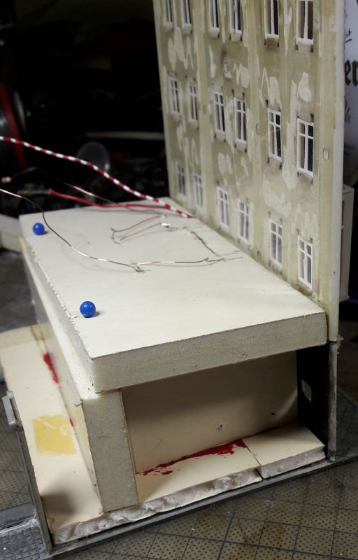

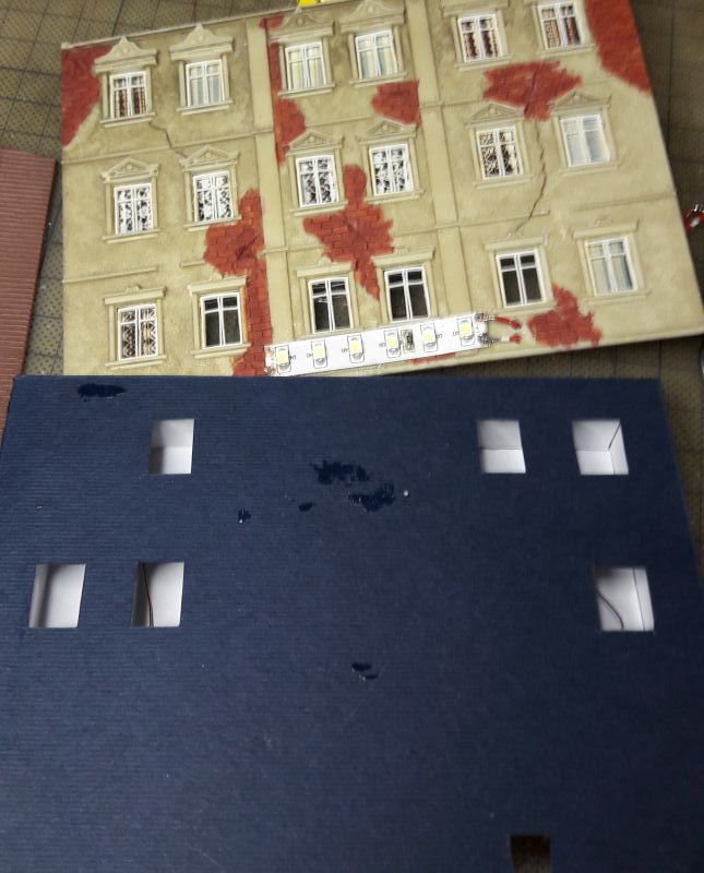

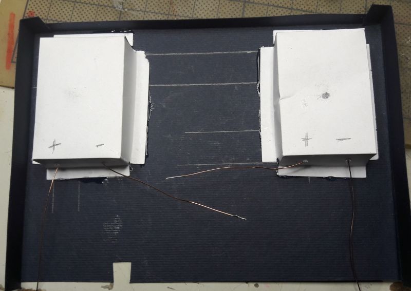

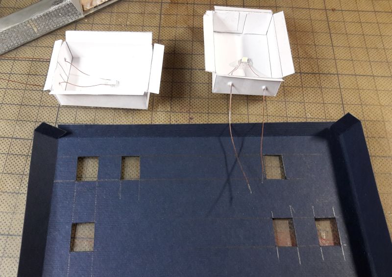

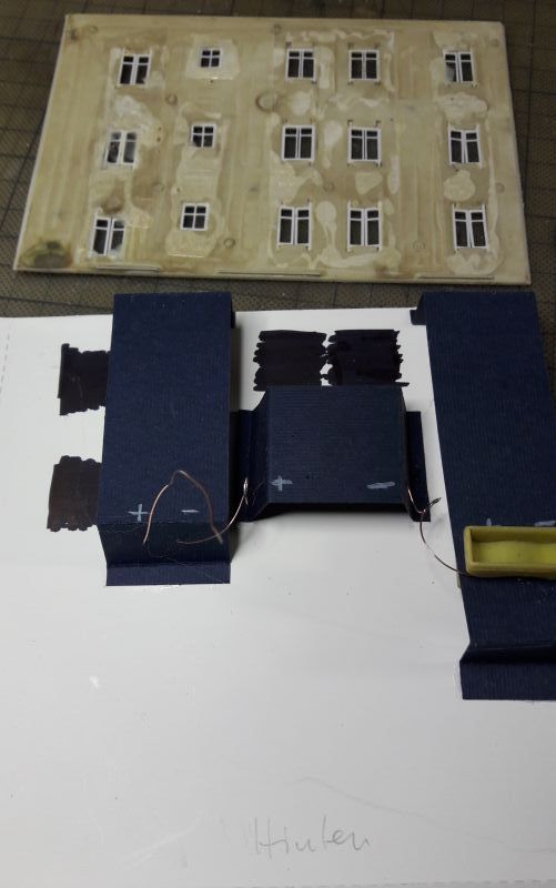

Werkseitig ist der Bausatz innen "leer". Durch die gläsernen Eingangstüren blickt man nur in den düsteren (oder ggf. beleuchteten) Innenraum. Das finde ich ungenügend. Aus etwas Depafit wird ein Kasten gezimmert, der das Foyer des Kinos darstellt. Fußboden rot gestrichen ist "Teppich".
Die Wände mit einigen Türen beklebt (Restekiste oder Eigenbau, siehe dazu "Schnellste Tür im Modellbau). Aus der Decke des Foyers ragen schon die Anschlussdrähte der Beleuchtung. Zwei weitere LEDs wurden unter der Decke des Eingangsbereiches vor den Kassenschaltern angebracht und eine fünfte als Deckenlicht in "Kasse 2". FALLER resp. POLA hatten eine Lichtmaske beigefügt, die jedoch sämtliche Fenster durchscheinend lässt. Das wirkt unnatürlich. In welchem Haus, zumal wenn es ein Mehrparteienhaus ist, brennt denn in allen Zimmern gleichzeitig das Licht?

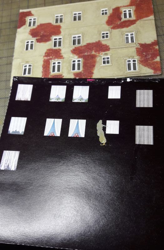

Es bieten sich nun zwei Methoden an. Aus lichtdichtem Karton wird eine neue Maske gefertigt, die nur einige ausgewählte Fenster offen lässt. Aus Papier oder dünnem Karton werden kleine Kästchen geklebt, die mit je einer weißen LED versehen werden ... ...und dann an entsprechender Stelle in die neue Maske geklebt werden. Zur Sicherheit wurden Plus und Minus der LED-Zuleitung direkt angeschrieben, um späteren Verwechslungen vorzubeugen. Hier noch zu sehen: der LED-Strip für die Leuchtreklame. An der Rückfront haben wir einen Teil der Originalmaske verarbeitet. Hier wurden einige Fenster mit schwarzem Filzschreiber verdunkelt, die anderen erhielten einen Pappestreifen hinterklebt, der die LED etwas auf Abstand hält. Die LEDs wurden so positioniert, dass sie nie direkt hinter einem Fenster sitzen, sondern immer etwas daneben oder darunter. Zur Plus-Minus-Markierung wurde dann ein weißer Buntstift verwendet.

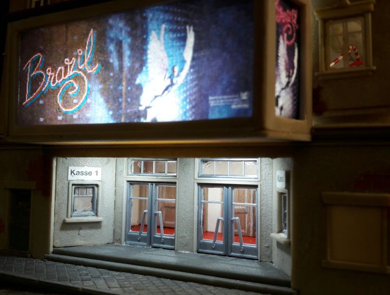

Hier lässt sich die Ausstattung des Foyers erkennen.
Vor dem letztendlichen Verkleben der Wände daran denken, die Kassiererin an Ihren Platz zu setzen. Da man an die "Türen" zum Vorführsaal nicht näher herankommt, genügen hier die Attrappen, die die dritte Dimension durch Farbgebung vortäuschen.

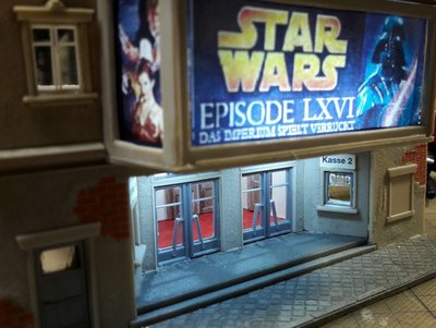

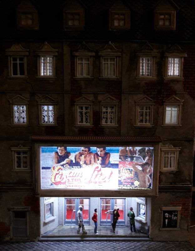

Hier erstmasl im Bild: die Werbung für den wirklich großartigen Film "Brazil". Für die Jugend: "Eis am Stiel" (IL, seit 1977; R: Boaz Davidson) Hier kommt die Beleuchtung der Fenster etwas besser zur Geltung.
Unverzichtbar jedenfalls: eine Menge Kinogänger, die an der Kasse um Karten anstehen.
So etwa 20 - 30 Leute fände ich angemessen. +++ Fortsetzung folgt +++

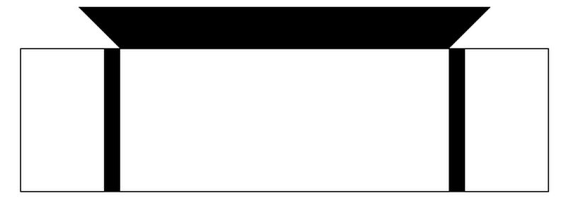

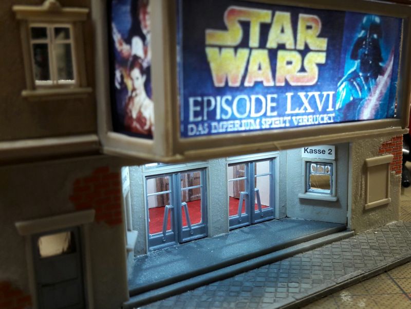

Eine kleine Erläuterung noch zu den Plakaten:
Ich hatte mir ungefähr solch einen Rahmen gezeichnet und dann probehalber ausgedruckt. Nach Ausschneiden und Anprobieren konnte mit geringen Änderungen eine Art Schbalone für Filmplakate gebastelt werden, die genau in den o. a. Spalt passt.
Zu beachten ist dabei immer, dass jede Kombination von PC und Drucker andere Ergebnisse bringen kann. Ich hatte festgestellt, dass es schon einen Unterschied in der letztlichen Größe des Ausdrucks macht, wenn ich auf dem Schwarz-Weiß-Drucker (HP) oder dem Farbdrucker (Kyocera) drucke. Hier hilft also nur probieren.

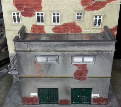

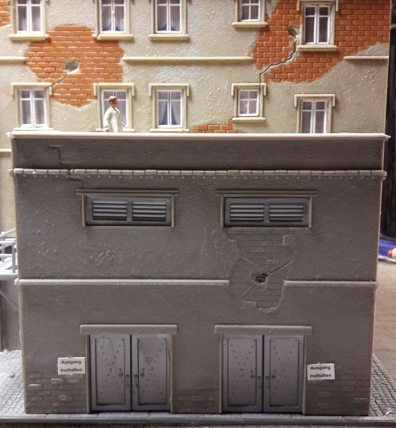

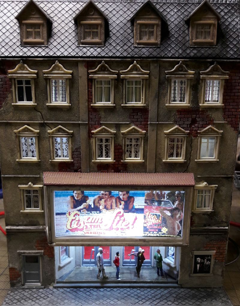

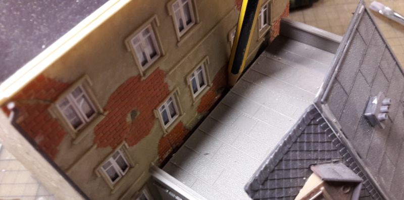

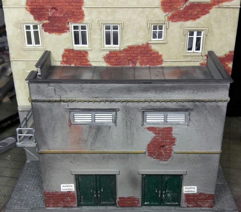

Als Abschluss noch der "Anbau" an der Hausrückseite, der den eigentlichen "Kinosaal" nebst Notausgangstüren darstellen soll.
Im Original-Bausatz sind die Teile eher grau in grau gehalten. Eine gezielte Behandlung mit Acrylfarben (Ziegelwerk, Mauer), Metallic-Schreiber (Lüftungsgitter), Lackfarbe (Türen) und - nicht zuletzt - Staubfarben (Dach, Wand) macht auch diese schamhaft versteckte Immobilie zum Schmuckstück. Gruß

Toll, besonders die Gestaltung des Hinterhauses finde ich sehr schön. Und natürlich die furnierten Türen zum Kinosaal.
Schöner ist es in Knuffingen auch nicht.
