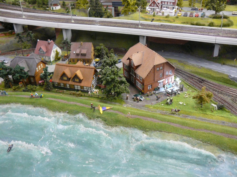

Es gibt auch gute Ergebnisse mit Silikon, aber das sieht nach ein paar Jahren meistens nicht mehr so gut aus.Missy61 hat geschrieben:Schaumkronen auf Wasser
Es wäre falsch, dies gleich auf der Anlage, oder dort, wo es endlich hin soll, zu probieren. Du solltest auf jeden Fall ein kleines Stückchen "Testschaumkrone auf Wasser" vorab auf einem Stückchen Meer anfertigen. Wenn das Ergebnis nicht gefällt, ist das nicht so schlimm und kann problemlos wiederholt werden.

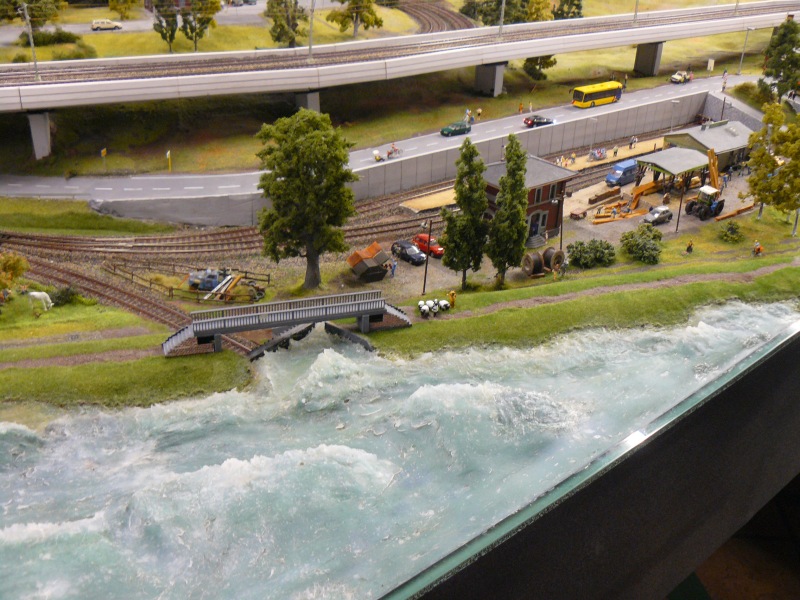

Kennst Du die Anlage in Hamburg? Zwischen der Transrapid-Station (Zirkus) und Büttenwarder (Dänische Grenze) ist Sturmflut am Deich. Dort wurde das so gemacht und sieht sehr realistisch aus. Leider habe ich kein Foto. Vielleicht kann ja einer der Forumanen in seinem unergründlichen Archiv mal bitte danach forschen und es hier einstellen ...

Da kann ich doch aushelfen:
Re: Schaumkrone auf Wasser... ??
hier ist ein Tipp für Dein Vorhaben.

Ach ja, das wurde wohl noch nicht erwähnt:
Die weiße Gischt wird ziemlich oft nachträglich auf die modellierten Wellen per "Trockenmalmethode" aufgebracht, nur bei extremer Gischt wird auch "richtig" aufgemalt.
Um kurz zu dem Silikon im MiWuLa zurückzukommen: Man kann natürlich auch stattdessen diverses Material zur Wasserdarstellung verschiedener Modellfirmen nehmen. Aber wenn ich mich nicht irre, besteht ein nicht unwesentlicher Teil der MiWuLa Schaumkronen vor dem Deich aus Watte, die ins Silikon (oder je nachdem ins Gießharz, "Modellwasser" oder was auch immer) eingearbeitet wurde.
Ein echter Meister in diesem Fach ist Won-hui Lee (z.B. https://memestatic.fjcdn.com/pictures/M ... 440562.jpg!
Hier ein Interview, zum Glück mit zumindest englischen Untertiteln: https://youtu.be/ZE52ygEfjYk Ab ca. 3:10 zeigt er kurz, wie er dabei vorgeht...
Überhaupt gibt es auf YouTube einige Tutorials, die sich mit der Modellwassergestaltung beschäftigen. ^^

Ich empfehle Noch "Wellen und Wogen"
Mit der pastösen Masse kann man beinahe jede Welle nachbauen.
Für den schaum benutze ich weise Farbe die ich mit einem Zahnstocher auftrage.
Mit einem weisen Lackstift geht es auch sehr gut.
