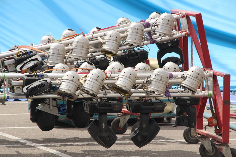

Beitrag von ToSo » Freitag 30. November 2018, 17:14
20160518 (38) klein.jpg (199.65 KiB) 1722 mal betrachtet
Hallo zusammen, ich baue derzeit an einem Modell des Zirkus Krone. Nun suche ich für mein Dio (dargestellt werden soll die "Entladung" der Beleuchtungsanlage) Scheinwerfer. (müssen nicht funktionieren) Wie kann ich die Dinger selber bauen oder gibt es irgendwo solche im Handel

Wenn die Teile nicht leuchten müssen (werden auf- bzw. abgeladen), wäre eine relativ einfache Möglichkeit, die Scheinwerfer aus Knetgummi herzustellen. Bei einer größeren Menge würde sich vielleicht die Herstellung einer "Urform" lohnen, damit die fummeligen Kleinteile alle einigermaßen gleich aussehen. Vielleicht hilft auch ein Besuch in einem Modellbau-Online-Shop für Schiffsmodelle. Letztere haben manchmal ähnliche Scheinwerfer an Bord.

gerne. Ich habe bei einem befreundeten Elektriker Aderendhülsen (Isoliert) gesehen. Durchmesser 0,34mm. Habe die Isolierkappe silber lackiert und die Hülse mit einem Kunststoff-Rundstab 1,5mm gefüllt. Diesen habe ich dann farbig angemalt. Wie geschrieben sollen die Dinger keinerlei Funktion haben.
