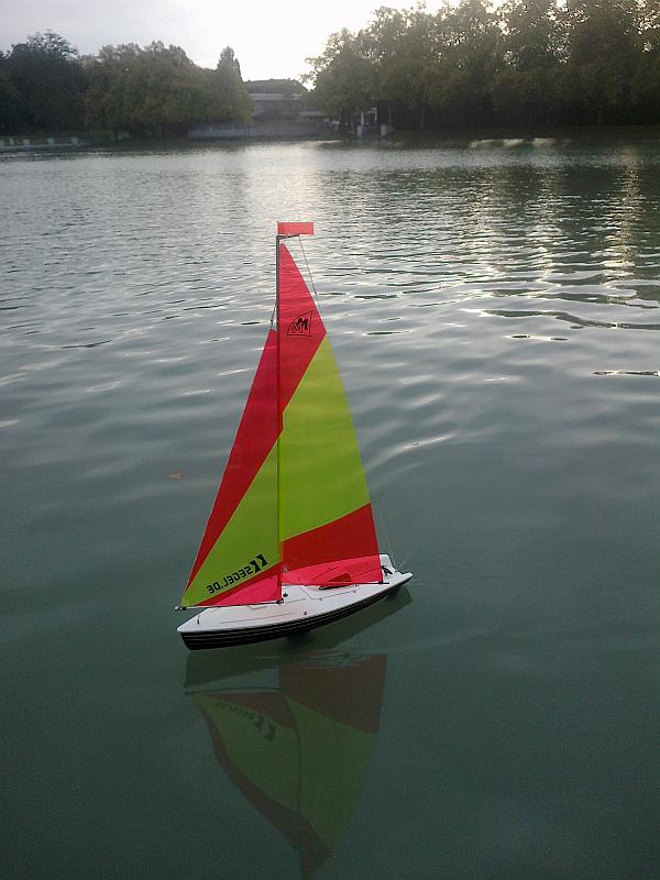

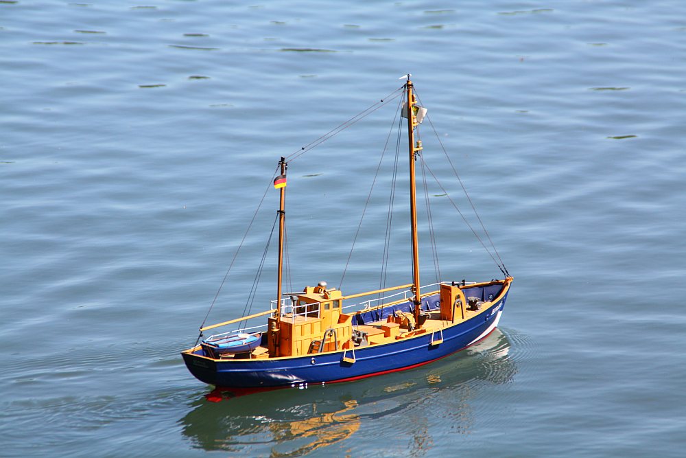

Ich beschäftige mich auch mit Schiffsmodellbau (z.B. so oder so), deshalb hab ich da ein paar Erfahrungen.
