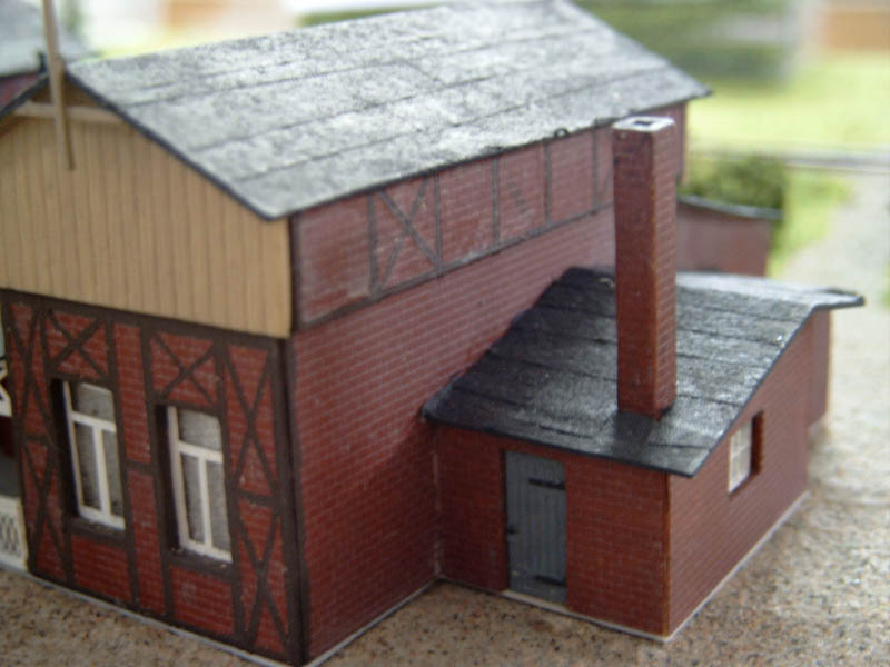

Beitrag von Kai Eichstädt » Mittwoch 17. September 2008, 20:14
ThomasausBerlin hat geschrieben:Wenn die Körnung des Gewebeschleifpapiers klein genug ist, klappt das auch für TT, N und Z
das ändert aber nichts an der Stärke des Materials. Von daher halte ich eine Lage eines Taschenstuchs mit entsprechender Farbe auf das Dach geklebt immer noch für besser:
http://666kb.com/i/b274vfdbl2l5wmy3z.jpg
Kai

Beitrag von Datterich » Mittwoch 17. September 2008, 21:07
Mr.T hat geschrieben:... und als Parkplatz soll dann ein Schotterparkplatz kommen..
Kai Eichstädt hat geschrieben:Von daher halte ich eine Lage eines Taschenstuchs mit entsprechender Farbe auf das Dach geklebt immer noch für besser
Einen wirklich schönen guten morgen nach Flensburg ... dennoch hübsche Lösung eines anderen Problems auf dem Foto! :twisted:
... das Schwarze sind die Buchstaben ...
