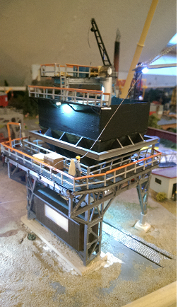

Hallo zusammen,
ich möchte hier mal meine Schüttgutverladung vorstellen.
Das ganze funktioniert mit einem Rohr was unten eingeschlitzt ist. In dem Rohr befindet sich ein Bolzen den ich über einen Getriebemotor hoch und runter ziehen kann und damit die Größe der Öffnung verstellen kann. Das Material habe ich aus dem Baumarkt und ist aus Aluminium. Der Motor ist ein 12V Motor mit einem Motorsteuergerät vorgeschaltet.
Würde mich über eure Meinung freuen :)

Re: Schüttgutverladung H0 mit Funktion
Beitrag von Stephan D. » Mittwoch 27. April 2016, 19:30
Hallo!
Warum flackert die Beleuchtung so extrem?
Beitrag von Nick112 » Mittwoch 27. April 2016, 20:17
Kommt nur durch die Kamera. Ist in echt nicht so :)

Beitrag von Datterich » Mittwoch 27. April 2016, 22:14
Das sieht sehr gekonnt aus. Hübscher Eigenbau mit großartiger Funktion. Was mir in dem Video fehlt ist die Befüllung der Anlage (falls es dabei etwas zu filmen gäbe) und das Ziel der befüllten Wagons plus evtl. Entladung. Mir gefällt das gut gemachte Video und die Idee Deiner Anlage.

Beitrag von HahNullMuehr » Mittwoch 27. April 2016, 22:59
Moin, auch von mir ein Kompliment für die Ausführung.
Das Detail mit den kleinen Ketten an der Abfüllung finde ich schön.
Ich glaube, Faller hatte mal eine passende Ergänzung im Sortiment. Das muss aber in den 1970er oder 1980er Jahren gewesen sein: Eine Art Entladebühne für Drehschieber-Waggons mit einem Tiefbunker und dazu ein funktionierendes Förderband für das Schüttgut. So konnte dann die Beladestation im ewigen Kreislauf wieder befüllt werden.
Beitrag von Nick112 » Samstag 30. April 2016, 17:44
Dankeschön :D
Ich befülle den Silo nur von Hand da ich keinen Platz für eine andre Lösung habe. Die Entladestation ist auch ganz unspektakulär in einem Abstellbahnhof auch wegen Platzmangel :?
