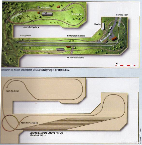

H0bahner
Re: Spur HO oder N für diese Größe, was ist besser?
Beitrag von H0bahner » Mittwoch 8. Februar 2012, 19:57
Hallo zusammen,
für eine H0m Anlage hätte ich da noch einen Gleisplan parat, der eigentlich die geringe Tiefe aufnehmen könnte:
Und zwar wäre das der Bahnhof Alp Grüm an der Bernina-Strecke:
Hier ist ein Kollege, der eine echt schöne Schmalspurbahn baut, darunter eben auch Alp Grüm.
Hier ist ein Bild der Gleisanlage:
(Der obere Anlagenschenkel ist der Bahnhof Alp Grüm mit der berühmten Kurve )

Verdammt Schicke Anlage :heart: da kann man sich direkt verlieben
