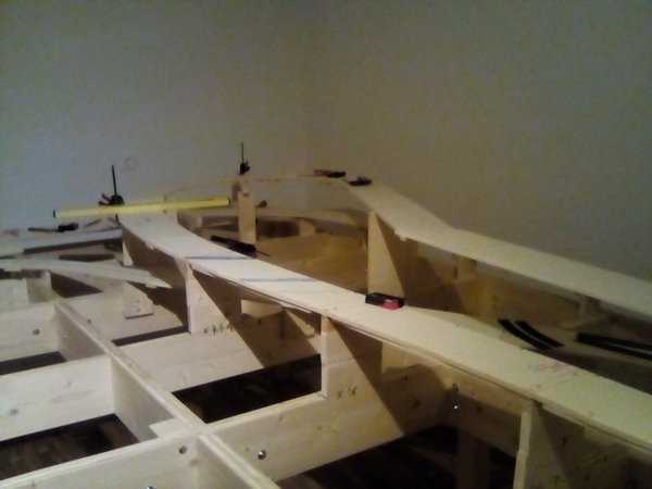

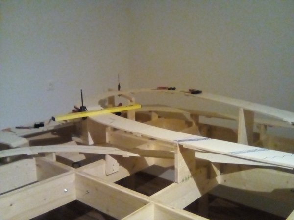

Ich habe überhaupt bei der Planung, lange das Problem gehabt, dass es am Papier oder Computer gut ausgesehen und von den Daten her gepaßt hätte, ...nur die Realität hat dann so was von s*****e ausgesehen hat, dass ich dann als wirklich (für mich) einzigen Ausweg begonnen habe einfach nach "Modellbahnauge" um zu planen. Ich habe mir den Plan der Anlage vom Nürnberger DB Museum als Vorbild genommen und bin seitdem am Anpassen....weil soviel Platz habe ich nicht.
Mein Gedanke ist, die Trassen, (und ich bin bald fertig..."nur" noch die Bergstrecken) auf Pfeilern eigenständig zu verlegen,...und die Berge dann im Nachhinein rundherum zu bauen. Wie gesagt,...ich habe für mich keinen anderen Weg finden können,...der meine Vorstellungen und meinem "Können" entspricht. Ich hoffe dass das auch so klappt. Sicher bin ich mir nicht. Ob schon jemand anderer jemals so eine Anlage gebaut hat? :hm?:
