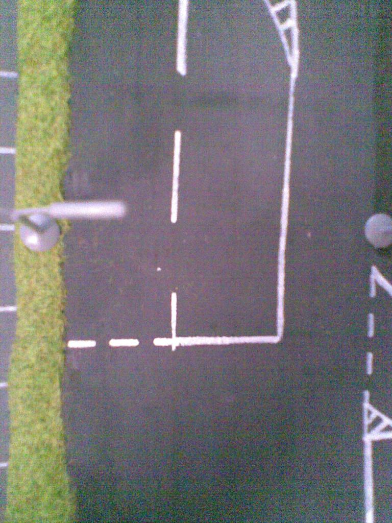

Ich habe, wie mir im Forum empfohlen wurde, meine Straßenmarkierungen mir weißem Edding gemacht. Nun fehlen nur noch die Straßenpfeile. Leider weiß ich nicht, wie ich die am besten mache...
Mit einer Schablone?
1.Wie habt ihr eure Straßenpfeile gemacht?
2.Würdet ihr mir eure Methode auch empfehlen?
3.Oder habt ihr eine bessere Methode?
MFG Manuel

- So siehts momentan aus, jetzt fehlen nur noch die Pfeile...
- MHG592.jpg (142.55 KiB) 1174 mal betrachtet
