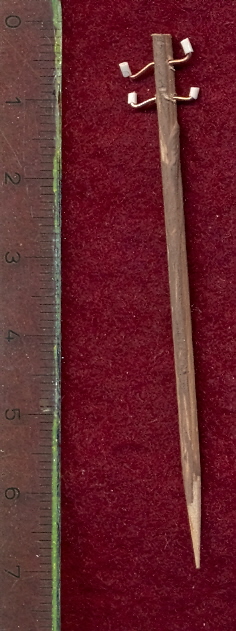

@ GüNNi: Die Idee mit den "Perlchen" hat mich auf eine noch einfachere MEthode gebracht:
ich habe ein Stück Klingeldraht (0,6 mm ohne Isolierung) abisoliert,
die weiße Hülle in Stückchen geschnitten und als Isolatoren wieder auf den Draht gesetzt.
Dieser Prototyp
ist eher was für die N-Spur, dann wäre der Zahnstocher von 1,95 mm Ø allerdings etwa 31 cm stark.
