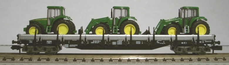

Ich habe einen guten Tipp für alle Fleischmann-Modellbahner, die Spur-"N" verwenden und die immer auf der Suche nach interessanten Modellen sind!!!! Es geht um einen Güterwagon, der 3 Traktoren geladen hat....
Für diesen Güterwagon, habe ich das Modell "Artikelnummer 8287 - Flachwagen mit Seitenborden und Rungen" (Spur-"N") von Fleischmann und drei Traktormodelle von Wiking miteinander kombiniert !
Folgende Traktoren (Artikel) von Wiking passen auf den Güterwagen "8287" von Fleischmann:
958 01 25 John Deere 6920 S
958 39 26 John Deere mit Frontgabel
958 40 26 John Deere mit Frontlader
Siehe auch:
http://www.wiking.de/a_artikel.php?&blo ... agrid=0007
(Die anderen Traktormodelle eignen sich aufgrund ihrer Reifenbreite nicht !)
Damit immer drei Traktoren auf den Güterwagen "8287" von Fleischmann passen, muss sich grundsätzlich immer 1 Mal das Modell "958 01 25 John Deere 6920 S" an erster Stelle auf dem Wagon befinden !
Hier sind alle 4 möglichen Kombinationen:
1.
3 Mal "958 01 25 John Deere 6920 S"
2.
1 Mal "958 01 25 John Deere 6920 S"
1 Mal "958 39 26 John Deere mit Frontgabel"
1 Mal "958 40 26 John Deere mit Frontlader"

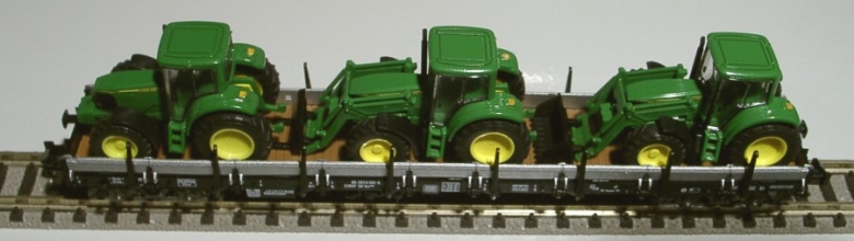

(Diese Kombination ist auch auf meinen Fotos zu sehen. Dies wäre wohl auch die optisch beste Kombination....)
3.
2 Mal "958 39 26 John Deere mit Frontgabel"
4.
2 Mal "958 40 26 John Deere mit Frontlader"
Hier noch eine wichtige Anmerkung !!!!
Die Traktoren passen zwar nicht zu 100% auf den Güterwagen "8287" von Fleischmann, aber da die Reifen aus weichem Gummi sind, lassen sich die Traktormodelle mit ein wenig Geschick hineindrücken. Die Reifen müssen hierfür nur ein paar Mikrometer nachgeben und klemmen die Traktoren dadurch ein wenig fest, so das sie sicher festsitzen und sich nicht von alleine bewegen können. Bitte vorsichtig und sorgfältig vorgehen, damit die Rungen am Güterwagon nicht abbrechen und die Seitenborden nicht beschädigt werden !!!!
Ich würde mich freuen zu hören, was Ihr von meiner Idee haltet....
