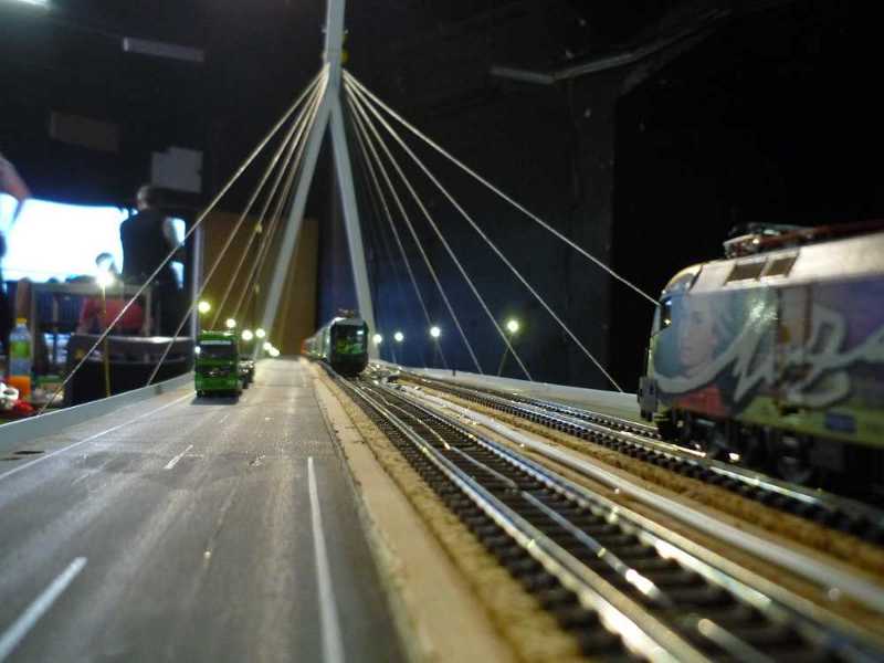

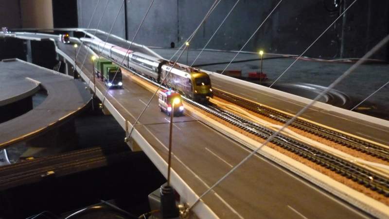

Hallo zusammen,
vielleicht hat der ein oder andere das Bauwerk in Teppichbahning-Videos oder Bildern schon gesehen.
Es gab immer wieder Fragen zur Erstehung und Konzeption, also habe ich dem Bauwerk ein eigenes Video gewidmet.
http://www.youtube.com/watch?v=3f5TwmXFWKI
Die Idee kam beim Teppichbahning in Kassel. Dort gibt es in der Kulturfabrik Salzmann eine Stufenlandschaft mit Podesten und Bühnen, die förmlich dazu einladen. Also kam es zur Idee eine transportable, möglichst leichte und modular aufgebaute Brücke zu entwickeln. Auf vielen Anlagen gibt es Hängebrücken, deren Drahtseile nur zur Optik vorhanden sind. Ich habe also das Konzept Schrägseilbrücke (Köhlbrandbrücke in HH ist z.B. eine) angegangen, die keine schweren Ankerblöcke benötigt und in der Länge variabel ist. So kann man nun die Brücke in 1m Schritten beliebig aufbauen - max. 6 m pro Pylon. Mit 3 Pylonen und Zwischenstücken kommt man also auf max. 20m Brückenlänge.
Über die Aufbauzeiten habe ich im Video gar nicht gesprochen - in ca. 2-3 h steht die Brücke mit Feinjustierung und Beleuchtung, je nachdem wieviele Leute mit anpacken. Die Strecke dorthin ist in der Regel wesentlich mehr Arbeit...
