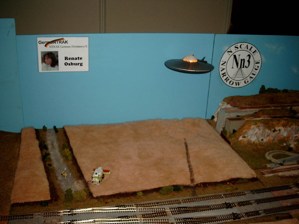

auf der Messe in München 2003 sah ich folgendes Feld:
http://666kb.com/i/b24639xda0xst46ks.jpg
Am Modul war auch ein Hinweis, woraus es bestand:
http://666kb.com/i/b2466r44cgrayf32k.jpg
Kai
