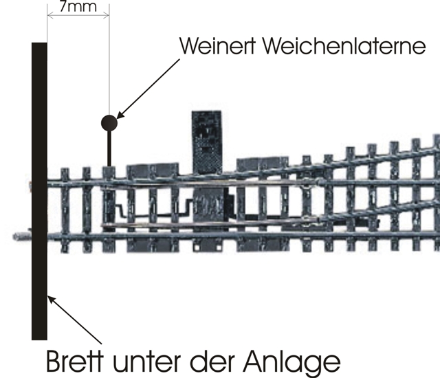

Ich möchte gerne an meine Schlanken Weichen von Märklin (K-Gleis) Weichenlaternen von Weinert montieren.
Doch leider habe ich von der Stellschwelle bis zu einem querbrett nur 7mm Platz reicht das?
