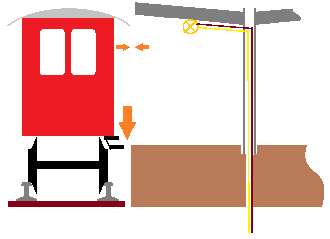

Re: Wie baue ich einen Bahnhof von grundauf selber aus Holz?
Moin zusammen,
nachdem wir nun von der aufmerksamen Admin. ins richtige Board "Modellbau" verschoben wurden, zurück zum Thema.
GüNNi liefert eine Vision, die setzte ich jetzt in eine Skizze um, so dass Sevi sich einen Plan davon machen kann: Zuerst ermittelt man die Höhe der Bahnsteigkante, die etwa mit dem untersten Trittbrett der Waggons zusammen passen sollte. (Dicker Pfeil). Hat man kein Brett in entsprechender Stärke, kann man auch ein paar Lagen Sperrholz aufeinander leimen. Die Breite ergibt sich aus dem Gleisplan, die Länge ebenfalls.
In der Mitte bohrt man einige Löcher, die
a) der Kabeldurchführung dienen
b) die Dachstützen aufnehmen.
Letztere fertigt man sinnvollerweise aus Rohrmaterial.
Als Bedachung kann wieder Sperrholz dienen, das mit hinreichend stabilem Kleber an die Stützen geklebt wird. Eine leichte Neigung entspricht dem Vorbild. Bei der Weite acht geben, dass die Kante nicht ins Lichtraumprofil der Gleise hineinragt (kleine Pfeile).
Beleuchtung kann unter dem Dach angeklebt werden, die Leitungen finden in den (zuvor entsprechend angebohrten) Stützrohren Platz.
Abschließend muss die ganze Angelegenheit noch mit passender Farbe behandelt werden, bzw. der Belag auf dem Bahnsteig wird zweckmäßigerweise aufgemalt/-geklebt, BEVOR das Dach montiert wird. Man kommt dann leichter dran.
NICHT VERGESSEN: Irgendwie wollen die Fahrgäste ja auf den Bahnsteig gelangen. Also muss entweder eine Treppe in die "Unterführung" eingeplant werden oder eine Fußgängerbrücke, die über die Gleise führt. Alternativ gab es, zumindest früher mal, niveaugleiche Übergänge, die mit Holzplanken ausgelegt waren.
So, jetzt sind wir alle gespannt, wie die Fotos vom Ergebnis aussehen.

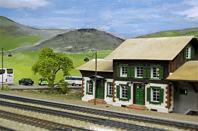

hallo Sevi,
nur aus holz kann man kaum in vernünftiges modell bauen.
da wirst Du schon etwas tiefer in die trickkiste greifen müssen.
kunststoffe, metall, glas usw.
nachstehendes modell ist ein eigenbau nach etwa 110 jahre altem vorbild,
allerdings elektrisch beleuchtet.
