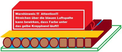

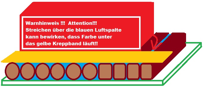

Re: Wie soll ich Strassenabgrenzungspfähle bemalen?/ Faller
Versuch mal, bei Pfählen mit rundem oder quadratischem Querschnitt alle weißen Flächen mit Kreppband abzukleben (abzudichten!), das ist eine unglaubliche Arbeit...Kibri21 hat geschrieben:Was für einen Unterschied macht es, ob ein Pfahl zwei, oder vier Seiten hat?Zu beachten ist dann nur, den Pfahl zwei Seiten weiter zu drehen.
Hier sieht man was passieren kann, wenn man das falsche Kreppband verwendet oder es nicht fest genug angepresst hat. Das Kreppband müssste ja dann in dieser Form gewickelt sein:
_n_n_n_n_n_n_ (wobei die n's die Umwicklungen der Pfähle darstellen)... das ordentlich hinzubekommen ist weit schwieriger und vor allem zeitaufwändiger, als z.B. ein ebenes Brett (z.B. zwecks Farbahnlackierung für eine Strasse) abzukleben...
Dann wird es noch schwieriger, alle weißen Stellen abzukleben... vor allem, weil die Farbe Dank Gravitation gerne mal 1-2 Millimeter nach unten läuft wo sie nicht hin soll...Kibri21 hat geschrieben:Zur Not könnte man auch die Pfähle mit dem Fuß aufs doppelseitige Klebeband kleben.
Jetzt hast Du dein Verfahren unnötigerweise noch ein zweites Mal erklärt... und ich kann nur unnötigerweise noch ein zweites Mal sagen: Bei runden Pfählen (bzw. welchen mit quadratischem Querschnitt, die abgerundet sind) besteht immer noch das Problem, dass Farbe durch die Spalten zwischen zwei benachbarten Pfählen Farbe unter das Kreppband kommen kann.silberner dreier bmw hat geschrieben:Dabei den weißen Teil oben und den weißen Teil unten abkleben und den schwarzen Teil mit dem oben von mir verwendeten Pinsel- oder Airbrushstrich lackieren.
Für den Fall, dass Du dafür zu wenig räumliches Vorstellungsvermögen hast, habe ich Dir ein Bild angehängt... ich hoffe, dass wir jetzt nicht mehr aneinander vorbei reden?
Ich sage auch nicht, dass es gar nicht geht, aber man muss dann schon sehr vorsichtig / gut dosiert mit dem Pinsel / Airbrush umgehen...
