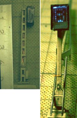

Hallo, Leute,
mein Prototyp des Zs2 ist fertig. Den möchte ich Euch nicht vorenthalten.
Das Zusatzsignal 2 zeigt dem Lokführer an, in welche Richtung die folgende Weichenstraße gestellt ist. Das Ziel wird durch einen Buchstaben abgekürzt. Bei mir stehen die Buchstaben "B" und "T", je nachdem, ob die Strecke auf den Berg oder ins Tal führt. Es ist , wie gesagt, ein erster Prototyp, an der Ausleuchtung des "T" kann ich sicher noch was verbessern. Wichtig war mir zu erproben, dass das Prinzip funktioniert. Ich wüsste nicht, dass man das Signal mit wechselnder Anzeige irgendwo käuflich erwerben könnte.
Hier findet Ihr die Bauanleitung in der Modellbau-Wiki.
Herzlichen Dank auch an Ralf (alias Mr. E-Light), der mich hilfreich und fachkundig aus der Ferne unterstützt hat.

Re: Zusatzsignal Zs2 mit wechselnder Anzeige in H0
Tja, ich muss zugeben, als mir Micha das Projekt vorgestellt hat, hatte ich so meine "leisen" Zweifel, dass das überhaupt funktioniert.
Aber so wie sich das mittlerweile darstellt, gibt es zwar hier und da noch natürlich Verbesserungsmöglichkeiten (ist ja wie gesagt auch noch nicht ganz ausgereift), aber vom Grundprinzip her scheint es tatsächlich zu klappen.
Ich gratuliere, Micha!
Und schon sind weitere Ideen für eine mögliche Umsetzung im Hinterkopf: wer weiß, vielleicht lässt sich so auch mal ein Anhaltesignalgeber im kleinen Maßstab basteln - das wär' doch was...
Aber zuerst gilt es natürlich dieses Projekt hier zu diskutieren...

Ich finde das Projekt ausgesprochen interessant. Ein weiterer Schritt hin zu einer vorbildgerechten Modellbahn. Viele solche "Kleinigkeiten" sind es die eine Modellbahn von einer Spielbahn unterscheiden.

Also, ich finde das Prolekt auch gut und vor allem einfallsreich gelöst
Ich vermuite, dass es auch nicht so schwer ist, es nachzubauen. Und so kann man ja wrklich viiiiele Anzeigen verwirklichen!
Ach ja, was für ein Mast wurde verwendet?
Lob und Gruß,
David
Lob und Gruß,
David
Das sieht aus wie ein ganz normaler Signalmast.
Übrigens auch von mir Anerkennung.
Das sieht echt gut aus!
Schöne Grüße Martin
Schöne Grüße Martin
Danke, Folks, thank you, gracias, merci vielmals **verbeuglinks-verbeugrechts**
Der Mast stammt von BUSCH aus diesem Bausatz, der mir immer wieder Freude bereitet.
(Der Gleissperrzwerg ganz links war eine heiße Nummer, 12 Lötpunkte auf etwa 1/2 qcm handgeschnitzter Platine. Wenn ihr brav seid, zeig ich euch den auch mal.)

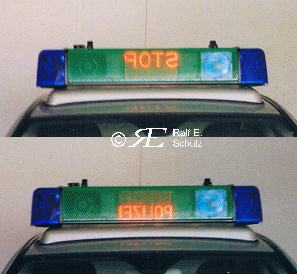

Wenn ich ganz ehrlich bin, Micha, bräuchte ich vor den "punktierten" Schildern doch erst noch die mit "durchgehender" Schrift (hatte ich aber erwähnt
). Außerdem wäre da der "Stop" Schriftzug anders (breiter gezogen) - und: die Schriften bei "STOP POLIZEI" müssten spiegelverkehrt sein.
Ist aber eigentlich auch egal, es scheint ja eh keiner zu schaffen, muss ich wohl wieder selber mit dem Gravurgriffel ran.
Übrigens, Micha meinte damit mein altes, bisher noch lange nicht fertig gestelltes Projekt:
Erstes Versuchsmuster: http://www.youtube.com/user/pollight300 ... cYk_vRc0-U

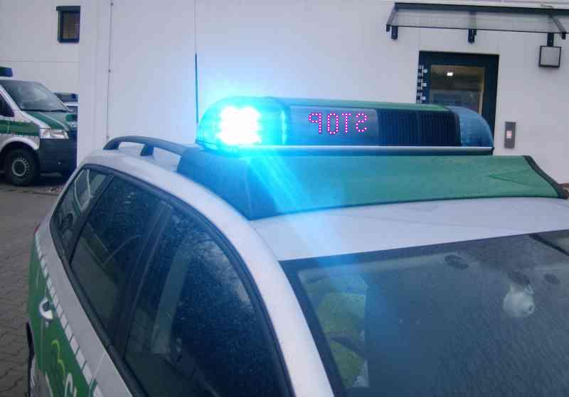

So, hier nochmal zur Veranschaulichung ein Asig., wie es heutzutage im Rheinisch-Bergischen Kreis in Gebrauch ist.
(Das schwaze Gitter rechts daneben ist nicht die Klimaanlage, das ist das Tatütata.)
Nur, Ralf will unbedingt die Vorgänger-Version, wo die Schrift schablonenartig aus dem Blech gesägt wurde.
Tatü ... äh, Gruß
Tatü ... äh, Gruß

Ja, will er!HahNullMuehr hat geschrieben:Nur, Ralf will unbedingt die Vorgänger-Version, wo die Schrift schablonenartig aus dem Blech gesägt wurde.
Und das aus gutem Grund: Auf dem Bild von Micha ist bekanntlich eine TOPas zu sehen, die hat einen ganz anderen Asig drin - diese Art ist mittlerweile aauch am gebräuchlichsten.
Nur lässt sich da auch in H0 nicht mehr viel basteln (das sind die Schriften ähnlich dem Zs2 "ineinander")...
p.s.:
Auf dem Bild stimmt das vielleicht wohl gerade noch - nach einer EU-Verordnung dürfen die "Hörner" nicht mehr aufs Dach, bei neueren Fahrzeugen sind die Sirenenlautsprecher alle hinter der Frontstoßstange oder im Motorraum - auf dem Dach gibt es nur noch Lautsprecher für die Durchsagen - das nur mal so am Rande erwähnt.
