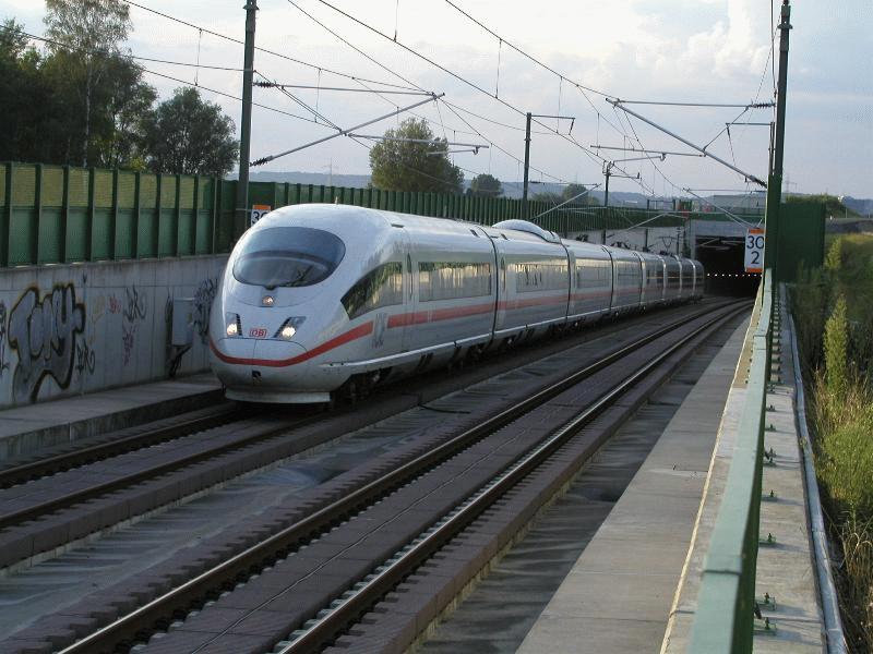

Bessere Beschleunigung und weniger Energieverbrauch
Traktionsfähig
Gleich:
äußere Abmessungen und Kopfform sind gleich
Motorenleistung von 4800 kW
Höchstgeschwindigkeit: 280 km/h
TECHNISCHE DATEN:
Zug-/ Baureihenbezeichnung: ICE 2 / 402 (Einsystem)
Hersteller: Siemens, AEG, DWA
Herstellungskosten pro Zug: 35,6 Millionen DM (18,2 Mio Euro)
Anzahl der Züge: 44 Züge
Anzahl der Wagen: 1 TK, 6 Mittel-, 1 Steuerwagen
Sitzplätze 1./2.Klasse/Restaurant: 108 / 296 / 24
Baujahr: 1995-97
Spurweite: 1435 mm
Stromsystem(e): 15 kV / 16 2/3 Hz
Zugleitsystem(e): Indusi, LZB, SiFa (Deutschland)
Maximal erreichte Geschwindigkeit: 310 km/h
Technisch zugel. Höchstgeschwindigkeit: 280 km/h
Höchstgeschwindigkeit im Planeinsatz: 260 km/h / 280 km/h in Traktion
250 km/h in Tunneln
Bremssysteme TK: elektr. Nutzbremse
Scheibenbremse
Bremssysteme Wagen: Scheibenbremse
Schienenmagnetbremse
Beschleunigung: k.A.
Anfahrzugkraft: 1 x 200 kN
Anzahl d. Achsen / davon angetrieben: 28 / 4
Anzahl / Art der Motoren: 4 Drehstrom-Asynchron
Motorenleistung max. / dauer: 1 x 4800 kW / k.A.
Jakobsdrehgestelle: Nein
Neigetechnik: Nein
Traktionsfähig: Ja
Radtyp / Radsatzanordnung: Monobloc / Bo'Bo'
Wagenfederung: Luftfederung
Länge / Breite / Höhe Triebkopf: 20.510 / 3.070 / 3.840 mm
Länge / Breite / Höhe Wagen: 26.400 / 3.020 / 3.840 mm
Gewicht TK: 78 t
Achslast: 19,5 t
Leergewicht Zug: 364 t
Länge des Zuges insgesamt: 205,4 m
