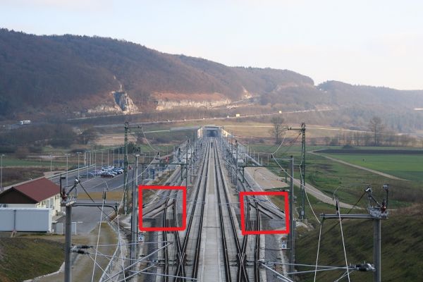

Hallo zusammen, ich hätte mal ne Frage, ich war jetzt schon oft in Kinding, das ist ein kleiner Bahnhof auf der Neubaustrecke Ingolstadt-Nürnberg und jedesmal wenn ich da bin stell ich mir die gleiche Frage
:arrow: Für was sind diese Gleise am Ende der Bahnsteiggleise :?: :?: :?: :?:
Ich hab schon gegoogelt aber ich find nichts drüber
Danke schonmal für eure Antworten
Stefan

das erinnert mich an die Grenzbefestigung an der ehem. innerdeutschen Grenze. Gezieltes entgleisen beim Fluchtversuch mit einem Zug. Also den Zug in den Dreck setzen.
Aber ob das der Sinn dieser Weichen ist? Ich bezweifle es.

hatte mal so nebenbei was von Schutzweichen gehört, ein kurzer Ausflug zu Tante G hat das bestätigt:
http://de.wikipedia.org/wiki/Schutzweiche

rechnet die Bahn mit Ausfällen der Bremsen bei ICE3 :shock:

Da man auf dem Bild nicht die Hekometertafeln erkennen kann, bessers Bildvermute ich mal das im Anschluss vom BF Kindingen der Schellenberg Tunnel mit knapp 1 Km folgt. Da sich in diesem Bereich eine Steigung / Gefälle befindet. Da macht es schon Sinn eine Schutzweiche einzubauen und den Zug so zum bremsen zu bringen.

Schutzweichen finden sich im ganzen Bahnnetz bei Ausweichgleisen und auch in Bahnhöfen. Die Weichen aus den Ausweichgleisen und die Schutzweichen sind paarweise geschaltet, so das Flankenfahrten durch unbeabsichtigt bewegte Züge zum Hauptgleis verhindert werden. Das hat nichts mit Gefälle und versagende Bremsen zu tun, ebensowenig wie mit der alten Grenze. Einfach mal bei Google Earth nachsehen, es wird überraschen, wie viele Betriebsstellen mit solchen Weichen ausgerüstet sind.Man beachtet sie nur meistens nicht :wink: .

Sowas gabs in einem Dorf 4km von uns fürher auch mal.
Würde warscheinlich abgerissen, weil eine "kontrollierte Entgleisung" dazu geführt hätte, das der zug in den schrottplatz, der sich direkt dahinter befindet, gefahren wäre.
Die weiche war nicht teil eines alten Gleisanschlusses, sowas ist auch auf sehr alten bildern nicht erkennbar.

Maik Costard hat geschrieben:ebensowenig wie mit der alten Grenze.
Moin Maik,
an der unseligen Grenze hat es die sehr wohl gegeben. Gleispläne

Richtig, so etwas gab es in den Grenzbahnhöfen. Sie hatten dort aber eine andere Aufgabe :oops: . Das ist ja nicht mit normalen Betriebsbedingungen zu vergleichen und deshalb von mir zu diesem Thema ausgeschlossen worden.
