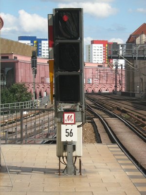

Ich war vor einigen Wochen in Berlin.
Dort habe ich an den Ausfahrsignalen der S-Bahn ein Extra-Schild gesehen, von dem ich nicht weiß, was es zu bedeuten hat.
Es geht um das Schild mit dem geschwungenen M, das unter den anderen am Signalmast angebracht ist. Schöne Grüße Martin

das Täfelchen gibt es auch in Hamburg-Ohlsdorf. Klick
Ich habe das Bild durch den Begriff "Mehrabschnittssignalisierung" gefunden. Bei dem Begriff "Sv-Signalsystem" taucht das M auch auf.
Schaue hier auf Seite 65 ->Signal Zs 12 – M-Tafel

Normalerweise muss bei einer vorbeifahrt an einem Halt zeigendem / gestörten Signal ein Befehl in schriftlicher Form vom FDL dem TF diktiert werden!
Da die Züge der S-Bahn Berlin und in Hamburg zum Teil in einem sehr Kurzen Zeitabstand fahren < 10 Min. würde es zu lange Dauern bis der Befehl gültig ist.
Um den Verkehr am laufen zu halten und schneller handeln zu können, wurde das M eingeführt.

daher dürfen Züge nach dem Halten am Halt zeigenden, oder
gestörten Hauptsignal, auf mündlichen oder fernmündlichen
Auftrag des Fahrdienstleiters vorbeifahren. (ZS12)
