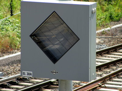

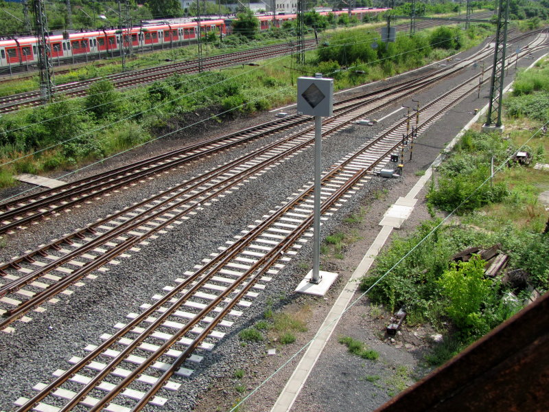

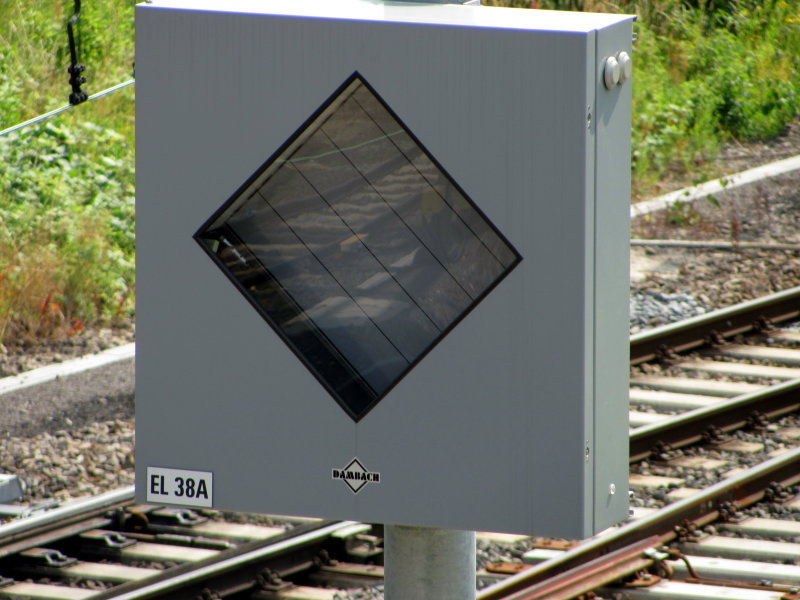

am Rangierbahnhof Offenbach hab ich ein mir unbekanntes Signal/Bahnverkehrszeichen gesehen. Kann mir jemand sagen, um was es sich dabei handelt.
Danke schon mal.
Gruß RS

Moin R.,
ich würde das mal für ein wechselbares Zeichen halten. Im Kasten scheinen drei- oder vierkantige Elemente drehbar verbaut zu sein, die nach Bedarf unterschiedliche Signalbilder zeigen können.
Der Form nach vermute ich, dass es sich um Zeichen für den Oberleitungsbetrieb handelt, das sind m. W. die einzigen Signale, die die Rautenform haben.
Es gibt wohl gelegentlich auch das "Zs6: Gegengleisanzeige" in Rautenform, das ergibt an der gezeigten Stelle auch Sinn.
Möglicherweise kann hier das "ICE-Zeichen" dargestellt werden, das dem TF anzeigt, dass sein letzter Wagen mit Stromabnehmer eine Schutzstrecke duchfahren hat und wieder eingeschaltet werden kann.

Laut Hersteller ist die Bedeutung wie folgt:
bei diesem Signal handelt es sich um ein Fahrleitungssignal vom Typ EL6, welches in speziell ausgeschriebenen Fällen als Wechselverkehrszeichen in Prismentechnik von unserer Firmengruppe angeboten und gefertigt wird. Das Wechselverkehrszeichen (in diesem Fall in geschlossener Ausführung mit Frontscheibe, optionaler Heizung und optionaler Innenbeleuchtung) kann bis zu 3 unterschiedliche Anzeigezustände darstellen, z.B. das Schaubild EL6 und ein „Neutralbild“.

... und hier ist es im Bild:
Fahrleitungssignal EL 6:
Ein auf der Spitze stehender weißer Rahmen mit einem auf der Spitze stehenden weißen Quadrat.
Bedeutung: Halt für Fahrzeuge mit gehobenen Stromabnehmern. Für Fahrzeuge mit gehobenen Stromabnehmern ist die Fahrt über das Signal hinaus verboten.
