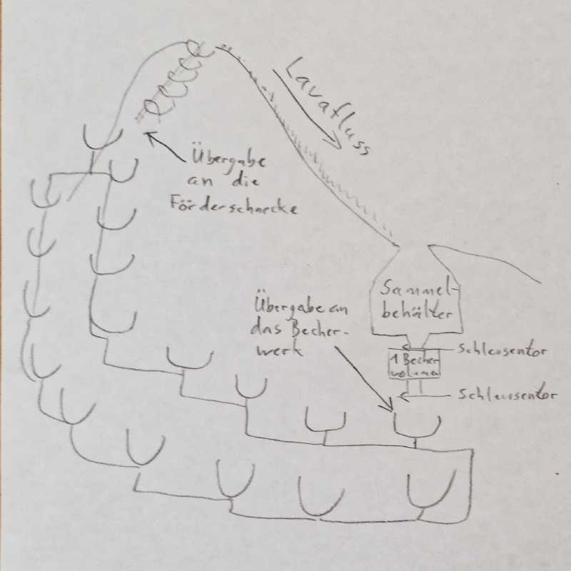

Ja, herzlichen Dank an Sven. Was bin ich gespannt, ob das mit der Lava irgendwann klappt. Ich halte es für möglich, aber nicht für sicher.

ob ein Becherwerk, für den Vulkan, nicht die bessere Lösung ist?

Hallo so gravierend habe ich mir das nicht vorgestellt, der Sand ist bei länge der einfach zu schwer. Diese größe an Schnecke und dann noch im Bogen gelegt, das geht nur mit trocken Material ganz gut. "Granulat oder so".
Mein Vorschlag wäre ein kleines Becherwerk in C-Form, am Behälter unten füll, waagerecht weg, dann senkrecht hoch, wieder ein stück waagerecht zum entleeren.(über den Berg in die Rutsche)

So in etwa nur das obere Teil drehen, nicht in Z sondern C Form.
Gruß Siggi

für den Transport vielleicht... aber ob sich das Bechern dann auch so genau steuern lässt dass die Lava gleichmäßig fließt? Dir gelingt es sicher, beim abendlichen Bechern Maß zu halten, aber ob das so eine Maschine auch kann?günni hat geschrieben:ob ein Becherwerk, für den Vulkan, nicht die bessere Lösung ist?

anscheinend hast Du Dich mit der Fördertechnik nicht eingehend beschäftigt.
Und was das abendliche bechern angeht, man sollte nie von sich auf Andere schließen.

Im weiter oben bereits verlinkten Thread zum Thema "Idee zur Lava am Vesuv" hatte ich vor einem Jahr so ein Ding mal vorgeschlagen => klick mich bitte. Dort findet man übrigens noch manch andere Idee zu den Themen "Lava" und "Transport".günni hat geschrieben:Becherwerk

Hallo Stefan mit F, man kann das alles mit einer Schleuse und einem Frquenzumrichtiger regeln. Heute ist das steuerungsseitig kein Problem mehr alle Motor so laufen zu lassen das die Ware (Sand) Synchron zum Bedarf ankommt.
Es gibt dann noch Zellradschleusen die man dazu verwenden kann, wenn der Sand nicht gleichmäßig ankommt.Das geht über einen kleinen Tricher und dann gleichmäßig auswerfen.

Mir stellt sich dabei jedoch - ähnlich wie beim Becherwerk - die Frage, wie man das gut in die Landschaft integrieren kann. Bei der Förderschnecke bin ich davon ausgegangen, dass man sie "in den Berg" einbauen kann und oben quasi nichts herausschaut, weil der nachgeschobene Sand "von unten drückt". Das stelle ich mir mit Becherwerk und Zellradschleuse nicht so einfach vor, da die Schleuse vielleicht waagerecht eingebaut werden kann, besser mit Gefälle nach unten und viel schlechter mit Gefälle nach oben.
Vielleicht wäre es eine Idee, Becherwerk und Förderschnecke zu kombinieren, um die Länge und damit die mechanische Beanspruchung der Förderschnecke zu minimieren? Hier mal eine Skizze aus dem Bauch heraus:Unten zuerst ein Becherwerk, das vielleicht sogar über eine Schleuse in diskreten Zeitabständen mit immer gleichen Mengen je einer Becherfüllung gefüttert wird, das dann weiter oben den Sand an eine Förderschnecke übergibt, die vielleicht nur die letzten 30 Zentimeter bis oben überbrückt, um dann dort - wie bisher schon geplant - einen modellbauästhetisch vertretbaren Ausbruch zu simulieren. Dann ist ganz oben sogar nicht einmal eine Zellradschleuse notwendig, da man über eine gleichmäßige Befüllung der Förderschnecke (evtl. per Zellradschleuse) aus dem Becherwerk heraus durch einen geregelten Antrieb der Förderschnecke jeden beliebigen Lavafluss einstellen kann.

Kleines Problem, bei unseren Test hat sich gezeigt, das der Sand nach kurzer Zeit im Trichter stehen belibt.

das habe ich mitbekommen. Gibt es dafür inzwischen eine Lösung? Einen Rüttler oder eine Pressvorrichtung?
Oder gibt es die Bauform "Trichter" in dem Sinne nicht mehr?

Ein Gummi-Trichter! Also ein Gipsbecher ohne Boden. Der kann von kleinen Aktuatoren immer mal seitlich zusammengedrückt werden, so dass sich kein Sandstau bildet.
War nur so ein Idee bei den Stichworten "Trichter" und "Rüttler".

Der Testaufbau wird gerade komplett erneuert. Zur Zeit wird mit 2 Antrieben gearbeitet. Konkretere Angaben werden dann sicher im WB kommen.

ehrlich gesagt war ich schon länger etwas skeptisch was den funktionsfähigen Vesuv angeht. Das ist nicht negativ gegen den/die Mitarbeiter gemeint, der/die daran werkeln. Man versucht das Unmögliche möglich zu machen und oftmals ist dies im Wunderland auch gelungen, wovor ich meinen Hut ziehe!

Also nun wirf mal nicht alle Begriffe durcheinander! Fördermittel sind Subventionen und haben nix mit Mittelförderung zu tunBjörn hat geschrieben:Es ging um das Thema Fördermittel ...
Aber viel genauer wird das im Thread Idee zur Lava am Vesuv diskutiert.

Ein "Stetigförderer" ist nicht automatisch ein "Becherwerk", sonderen nur dessen Kategorie, so Deine Worte. Es könnte also auch ein Rollenförderer, ein Bandförderer oder oder oder gemeint sein.Björn hat geschrieben:Es ging um das Thema Fördermittel und in welche Kategorie eben das "Becherwerk" gehört. Es ist ein "Stetigföderer", so der korrekte Begriff dafür.
Wir reden hier vom Gurtbecherwerk, das ist nicht soooo weit weg vom "Becherwerk"
Ich glaube, Du solltest Deinen Einwand noch einmal überdenken
