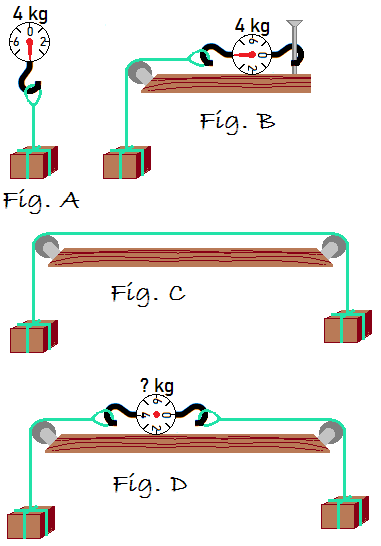

Die 16 Pferde, so wie sie angespannt sind, entsprechen 8 PS, nicht 16 PS. Auf einer Seite die Kugel statt an 8 Pferden an einer Felswand zu befestigen, würde die Zugkraft praktisch unverändert lassen.

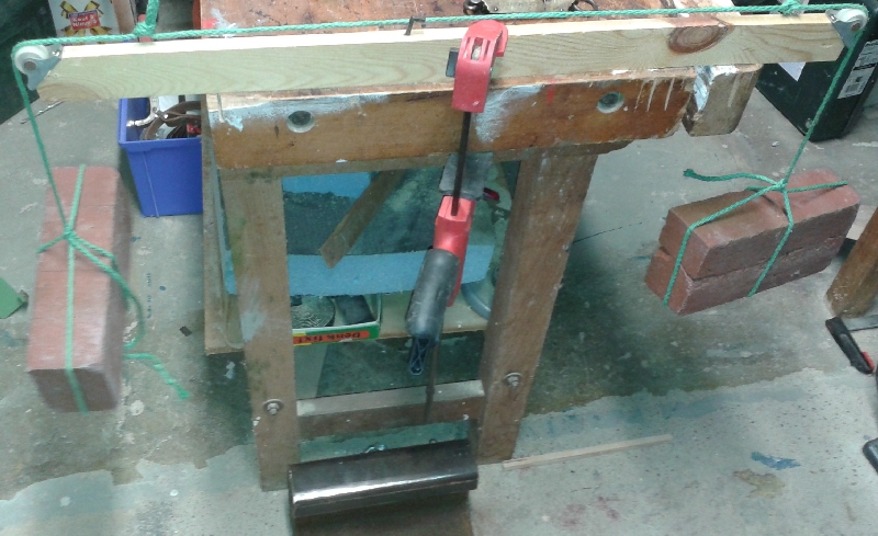

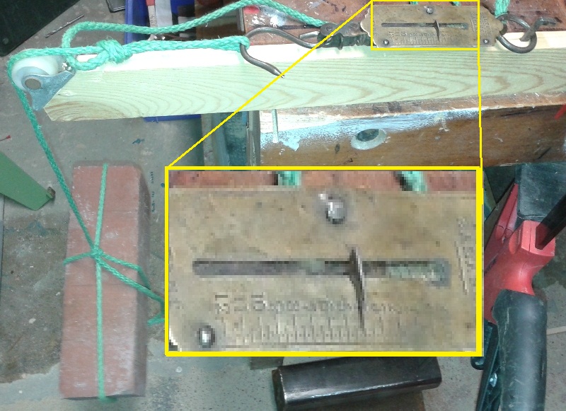

Moin Harry,Harry hat geschrieben:[...] Die 16 Pferde, so wie sie angespannt sind, entsprechen 8 PS, nicht 16 PS. Auf einer Seite die Kugel statt an 8 Pferden an einer Felswand zu befestigen, würde die Zugkraft praktisch unverändert lassen.[...]
jetzt habe ich gerade nicht genügend Pferde im Haus, um Deine Behauptung nachzuprüfen. Und Felswände sind gerade auch etwas knapp. So begnüge ich mich mit folgender vereinfachter Version.
Die Kugeln ersetzen wir durch eine Zugwaage,
einen Tross Pferde durch einen Backstein,
als Felswand muss ein kräftiger Nagel herhalten.
Fig. A: Der Backstein bringt ziemliche 4 kg Gewicht.
Daran ändert sich auch nichts, wenn wir den Backstein über eine Rolle am Tisch herunterhängen lassen und die Waage auf dem Tisch fixieren. Fig. B
Lassen wir nun einen gleichartigen 4-kg-Backstein an der anderen Seite über eine Rolle hängen, so befinden sich die Steine im Gleichgewicht. Fig. C Wenn wir nun, wie in Fig. D das Seil trennen und die Waage dazwischen setzen, so ziehen doch beide 4-kg-Backsteine an der Waage. Was zeigt die Waage an? Nach dem Oldenburger Theorem dürfte sie, trotz der vereinten Gewichte nur 4 kg anzeigen.
(Bevor nun der Magdeburg-Oldenburgische Backsteinkrieg losbricht: Ich habe die Anordnung gebaut und getestet. Ich weiß die Antwort. Nachher gibt es Fotos davon. )

Re: WB 762,5
Mann oh mann, Du kannst aber auch schöne Grafiken!HahNullMuehr hat geschrieben:Moin Harry,Harry hat geschrieben:[...] Die 16 Pferde, so wie sie angespannt sind, entsprechen 8 PS, nicht 16 PS. Auf einer Seite die Kugel statt an 8 Pferden an einer Felswand zu befestigen, würde die Zugkraft praktisch unverändert lassen.[...]

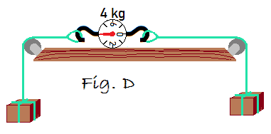

Fig B zeigt, es ziehen 4 kg an der Waage.
Wenn Du den Nagel durch ein anderes Gewicht ersetzt, bleiben es 4 kg (FigD)
Wäre es nicht so, dann wäre das System nicht mehr in Ruhe, sondern eines der Gewichte fiele nach unten. Hat was damit zu tun, dass in einem ruhenden System die Summe aller Kräfte und Momente gleich Null sind.

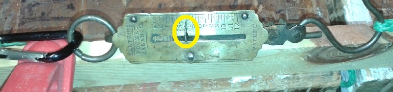

- Beiträge: 6637
Re: WB 762,5
Moin zusammen.

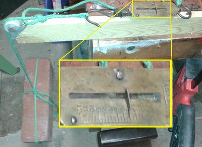

Hier ist die Auflösung des Experiments: Die zugegeben etwas altmodische Federwaage zeigt uns die 4 kg. Hier sehen wir "das System in Ruhe". Und das letzte Bild ist das Detail gemäß Fig. D. Die Waage zeigt auch jetzt nur 4 kg. Harry hat also nachweislich recht.
Zum Crashtest würde ich sagen, dass es keinen Unterschied macht, ob ich mit 40 km/h gegen die Betonwand oder in ein zweites Auto fahre, das mit ebenfalls 40 km/h entgegen kommt. Im zweiten Fall, gesetzt die beiden Wagen treffen sich exakt frontal und sind exakt gleich (besser: der eine ist für den Linksverkehr konstruiert), müssten beide die genau gleich Menge Energie aufnehmen und vernichten. Die Anprallfläche wäre dann nach dem Crash exakt senkrecht. Anders sieht es wohl aus, wenn mir die nicht deformierbare Beonwand (oder ein Panzer...) mit 40 km/h entgegen käme. Dann wäre eine Anprallenergie entsprechend 2 x 40 km/h zu erwarten.

1. DankeHahNullMuehr hat geschrieben: Harry hat also nachweislich recht.
2. Genau. Sowohl bei der Betonwand als auch beim "idealen" Zusammestoß mit dem Fahrzeug steht der gleiche Weg verfügung, um die Geschwindigkeit der Insassen von 40 km/h auf 0 km/h zu bringen: In etwa der Weg der Knautschzone am Fahrzeug.
