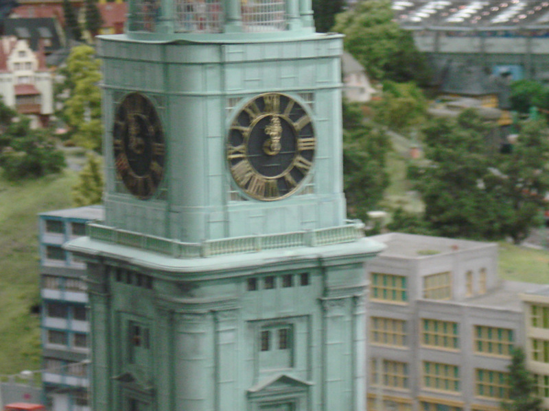

Hübscher Einfall zu einem Hamburger Wahrzeichen. Der Michel hat mehrere Zifferblätter:
Allerdings würde eine Synchronisation zur MiWuLa Tages- und Nachtzeit bedeuten, dass die Uhr verschiedene Geschwindigkeiten hätte, denn die Tagesstunden und die Nachtstunden sind lichttechnisch nicht gleich lang ...

Moin Alf,
Die eigentliche Problematik besteht m.E. eher darin, die vier Uhrwerke zur Synchronität zu überreden. Die Idee an sich gefällt mir aber.
Die Stunden sind gleich lang, nur die Anzahl der Stunden ist unterschiedlich. Da Hamburg (und damit höchstwahrscheinlich auch das wunderländische Hamburg) recht weit vom Äquator entfernt ist, sind Tag und Nacht nur selten gleich lang, genau genommen nur zweimal im Jahr. Wenn also die Uhr bei Sonnenaufgang z.B. ca. 4:00 Uhr und beim Sonnenuntergang ca. 22:00 Uhr anzeigt, ist Sommer (diese Verschiebung rührt von der künstlichen Sommerzeit her, astronomisch gesehen ginge die Sonne in diesem Fall um 3:00 Uhr auf und um 21:00 Uhr unter).Datterich hat geschrieben:die Tagesstunden und die Nachtstunden sind lichttechnisch nicht gleich lang

Wir hatten da schon mal eine Uhr mit Akku usw., doch leider wurden wir des Wechselns überdrüssig, und funktioniert hat das Ding nie richtig exakt.
Wir hatten auch schon mit der Idee rumgesponnen die Uhr im Tag-Nacht Zyklus mit laufen zu lassen. Hatten aber noch keine Zeit gefunden diese um zu setzen.

... wenn mein Herr Papa (75 J.), alter Uhrmachermeister und Modellbahner (LGB) nicht 400 km von euch entfernt wohnen würde, käme der sicher gerne mal im Miwula vorbei, um eine einfache, wartungsarme Konstruktion in den Michel einzubauen. Lediglich beim elektronischen Teil würde er passen, aber dafür habt ihr ja Erfahrung mit Euren Schrittmotoren.Gerhard Dauscher hat geschrieben:Wir hatten da schon mal eine Uhr mit Akku usw., doch leider wurden wir des Wechselns überdrüssig, und funktioniert hat das Ding nie richtig exakt.
So wie bei den richtigen Kirchtürmen bedarf es auch bei eurem Michel keines Uhrwerks. Bereits in den 1970er Jahren wurde in vielen Kirchtürmen die Pendeluhrwerke umgestellt auf die Signale der Atomuhr in Braunschweig, ausgestrahlt von einem Sender in Mainhausen bei Frankfurt.
Lediglich ein elektrischer Impuls vom Leitstand wird benötigt. Ein typisches Beispiel dafür sind ja auch heute noch die TN-Nebenuhren in den Bahnhöfen, die nur ein Räderwerk haben und auf den nächsten Impuls warten (Als Kind hab ich mich immer über die schnellen Sekundenzeiger auf den Bahnsteigen gewundert, die dann auf den Minutenzeiger gewartet haben
Unter der Platte benötigt man also einen Motor, der eine mittig im Turm aufsteigende Stange dreht. Früher hätte man mittels einer Zahnradhemmung die Schritte eingeteilt, heute geht das bestimmt mit den Schrittmotoren.
Ein großes Kegelzahnrad (oder Kronenrad) sitzt im Turm am Ende der Stange und führt die Drehbewegung über vier kleinere (Kegel-)zahnräder zu den 4 Zifferblättern (so wie beim Vorbild).
Da rasende Minutenzeiger nicht schön aussehen, wäre der drehende Stundenzeiger ausreichend und mechanisch die simpelste Variante (4x Minutenradumsetzung hinter dem Zifferblatt entfällt)
Mir gefällt an dieser Idee der Gedanke, dass sich dem Besucher durch den Blick auf die Uhren der bevorstehende Sonnenuntergang ankündigt.
