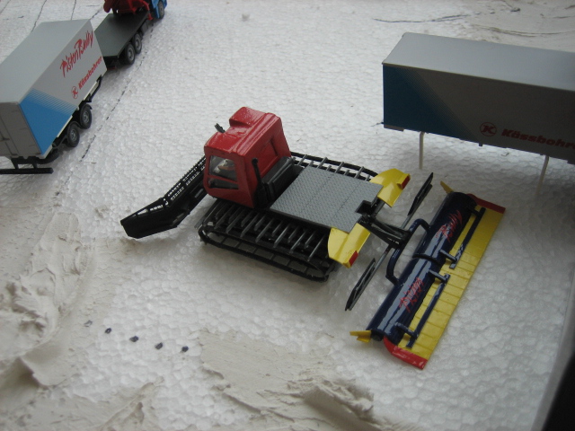

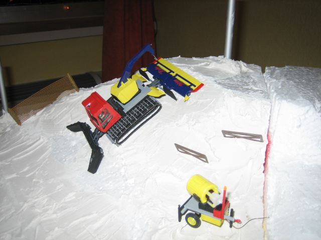

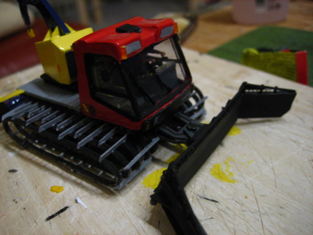

hier mal der 1:87 Bully
Winde is 360 Grad drehbar,Ladefläche und Kabine können gekippt werden
Fräse kann angehoben werden,Schild ist schwenkbar
wenn der kleine ganz fertig stell ich von dem auch noch Bilder rein

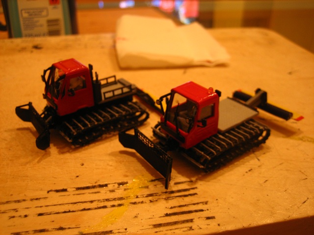

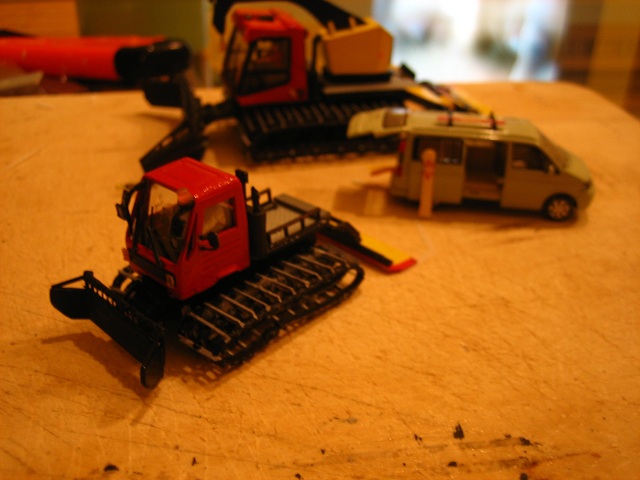

Re: Pistenraupe im Maßstab 1:87

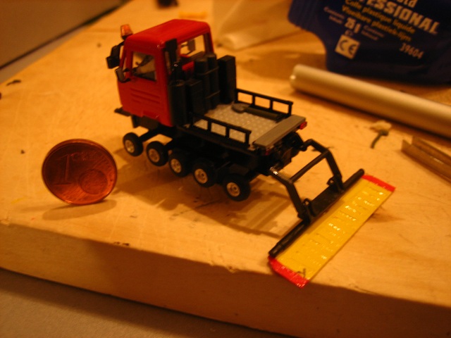

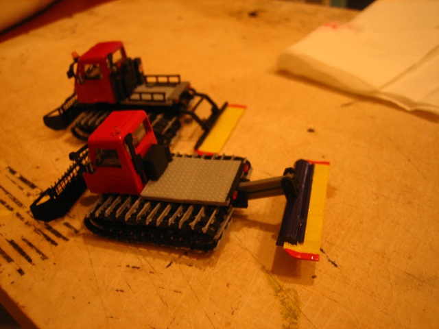

hier die Multicar-Kabinen Variante
- Bully mini.jpg (86.46 KiB) 4992 mal betrachtet
- Bully mini 2.jpg (104.33 KiB) 4992 mal betrachtet

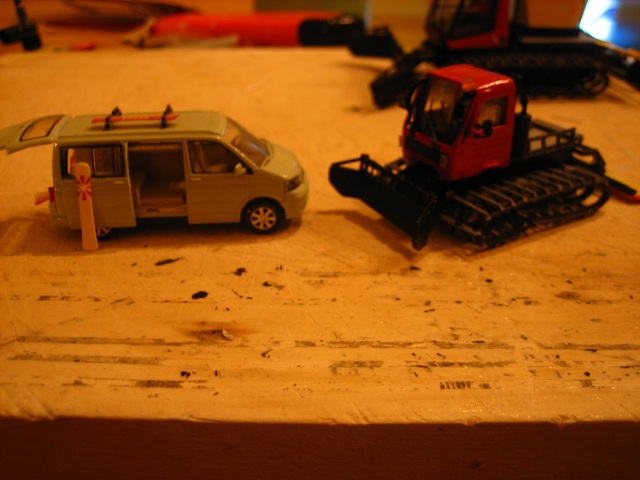

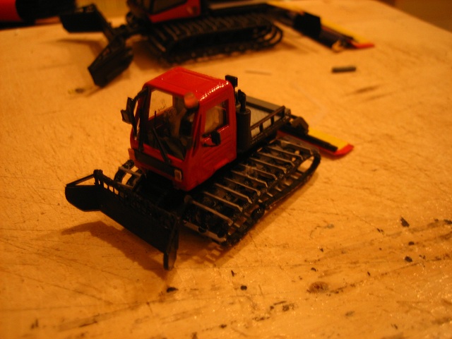

so jetzt is er soweit fertig!bei Fragen oder mehr Bilder einfach bescheid sagen!lade ich dann hoch

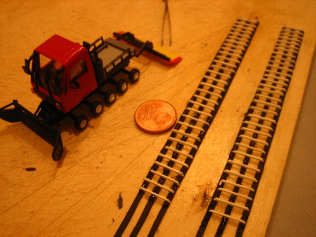

Ganz nebenbei mal: Wie machst du eigentlich deine Ketten?

ohne Ketten sehen die Bullys immer etwas komisch aus!ich denk dann auch "hast irgendwas falsch berechnet" aber sobald die Ketten drauf sind siehts so aus wie es soll!
Kettenbau:
Ich benutze einen Flachriemen(eine art Keilriemen)der 1/2 bis 1 mm dick is!
der wird dann in 1mm breite Streifen geschnitten!die Länge schneidet man so wie man sie braucht!
dann nebeneinander(wie oben auf dem Bild zu sehen) mit wenig Holzkalkleim auf ne glatte
Fläche kleben!Kunststoffplatten in kurze dünne Streifen schneiden und dann im gleichmäßigen abstand auf die Bänder kleben!danach dann mit nem scharfen Messer vom Untergrund lösen und anbringen!
Kettenbau:

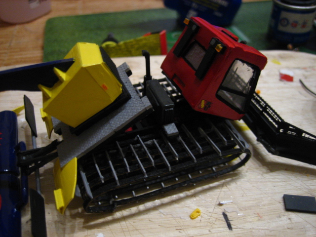

hab noch einen 2.gebaut,nur noch n bißchen filigraner!
