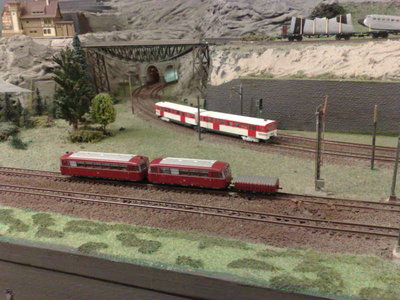

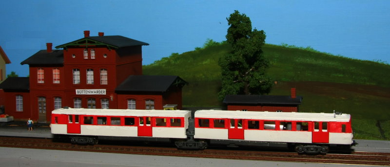

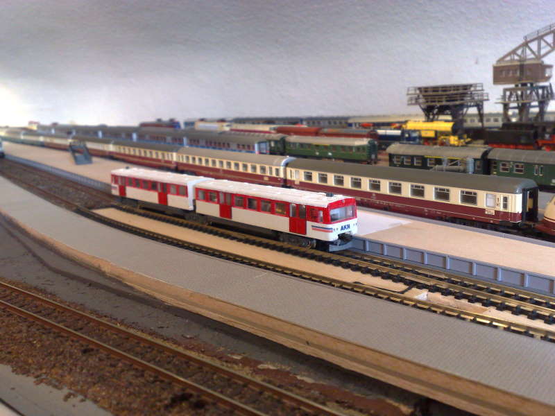

Moin ...
nach mittlerweile 4 Jahren Bauzeit (mit Unterbrechungen ;) ) ... steht mein VTA
nun fast vor der Vollendung. Bis auf Fenster, Decals und Licht macht er schon einen
guten Eindruck. Und für mein erstes Eigenbauprojekt siehts auch nicht sooo schlecht
aus.
Weiter Bilder gibts in meinem Baubericht ;)
N-Jörn.

Re: AKN VTA Spur N Eigenbau
Beitrag von N-Jörn » Sonntag 17. November 2013, 00:13

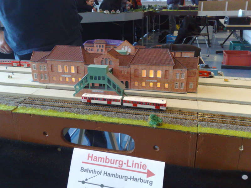

Moin moin ;)
Nach gut einem Jahr gibts mal wieder neues ;)

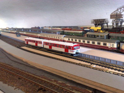

Der Glaser war da und die Schienenräumer haben auch ihre endgültige Parkposition erricht ;)
Im heimischen Bahnhof ;) bereit zur Abfahrt.

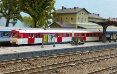

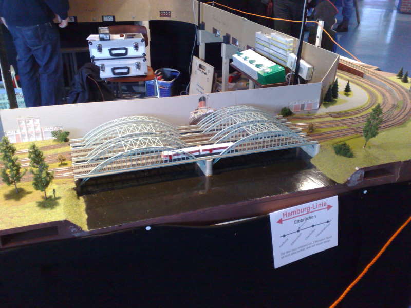

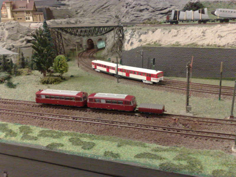

Dann ging es nach Bad Oldesloe zur dortigen Modellbahnausstellung, wo er auf der Modulanlage des MEC Kölln-Reisiek und des N-Bahner-Kreises ein paar Runden drehen durfte.

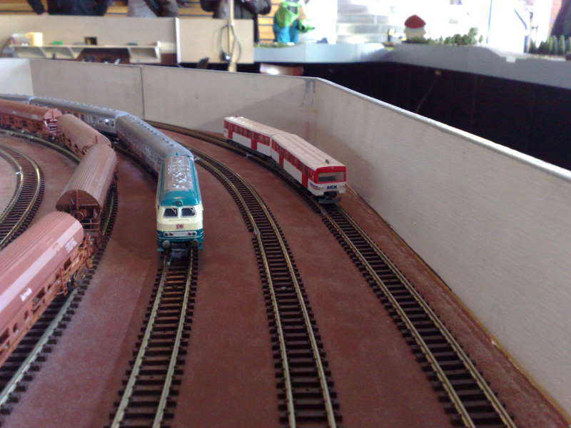

Hier steht er grad in einem der 2 Wender.
kurzer Zwischenhalt in Harburg ...
dann über die Elbbrücken ...

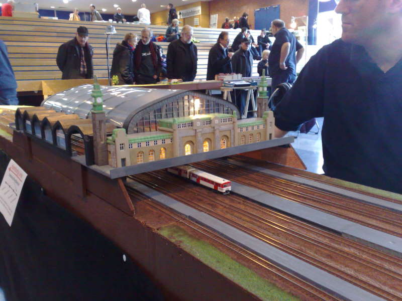

und die Pfeilerbahn ...
bis in den Hauptbahnhof ... obwohl es nichtmal ein Hybrid ist ... aber egal ;)

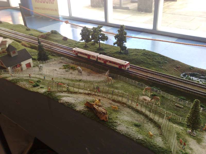

und Zwischendurch etwas Safari ;) Man muss den Fahrgästen ja was bieten ;)

Hallo Jörn,
das sind tolle Bilder. Als regelmäßiger AKN Passagier kann ich nur sagen: "Hut ab". Der VTA ist wirklich äußerst gelungen! Und in 1:160 war der Bau sicherlich eine ziemliche Frickelei. Auch im Kurzfilm macht er einen tollen Eindruck.
Ein VTE wäre da sicher eine nette Gesellschaft... Dazu noch ein Umsteige-Bahnhof wie Ulzburg Süd.
Naja, man darf ja träumen :wink:, jedenfalls ein ganz besonderes rollendes Objekt, das Du da auf die Schienen gestellt hast. Danke fürs Teilen!

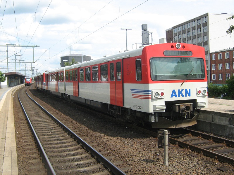

Beitrag von Martin D. » Dienstag 19. November 2013, 23:25
Sieht doch sehr gut aus!
Welcher ist es denn? Der VT 2.64 wie auf dem Originalbild? ;)

Beitrag von N-Jörn » Mittwoch 20. November 2013, 21:59
Moin ...
Es ist die 2.58 ;) einer der 4 VGN *) Züge ;)
Jörn.

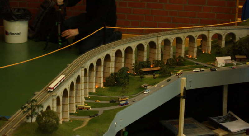

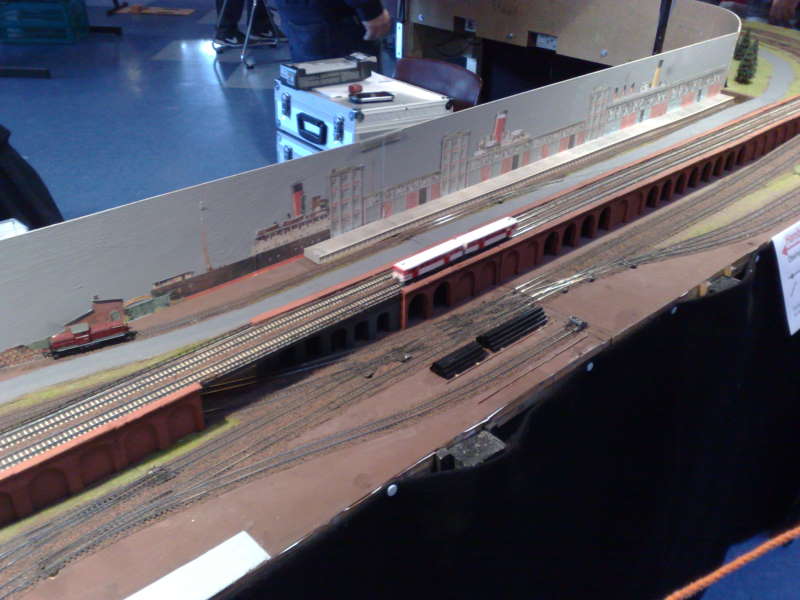

So, einen weiteren Fahrtag erfolgreich gemeistert ...
Adventsfahren in Kölln-Reisiek ...
Da hat mein VTA nunmal den Altenbekener Viadukt unter die Räder genommen ...
War eine durchaus gelungene Veranstaltung ;)
Und solche Fahrtage auf "fremden Gleisen" offenbaren irgendwie mehr Fehler als die vielen
100 Meter, die er auf der heimischen Anlage schon gekreist ist ...
Beitrag von N-Jörn » Mittwoch 4. Dezember 2013, 01:13
Naja, sagen wir mal so ... die Gehäusearretierung und Befestigung ist eher suboptimal, da eigentlich nicht vorhanden ;) weil es nur auf das Fahrgestelle aufgesteckt ist. Desweiteren werde ich das Jakobsdrehgestell erneuern, und dabei gleich den Achsstand desselben korrigieren. Das jetzige ist zu klein, auch wenn es sich nur um 1-2mm handelt ... aber da ich die Drehgestellblenden eh erneuern will (3D Konstrukt ist fertig, muss "nur noch" gedruckt werden). Das ist der große Vorteil, wenn diese nur von aussen angesteckt werden. Die jetzigen waren halt die, die dem Original an ähnlichsten sahen, von denen die beigelegen haben.
Dann muss dort auch die Aufnahme der beiden Fahrgestellteile etwas tiefer, da der Vogel nach wie vor einen leichten Eselsrücken hat, aber das sind dann Peanuts.
Fahrtechnisch war sonst alles i.O.
Aber die graue Masse da oberhalb des Halses hat schon wieder viele Ideen, wie man dieses oder jenes umsetzen kann, mal sehen, was davon umgesetzt wird.
Die Bestätigungen und die Anerkennungen bei solchen Fahrtagen helfen aber auch, dass man sich da weiter ransetzt und Lösungen sucht ;)
N-Jörn.

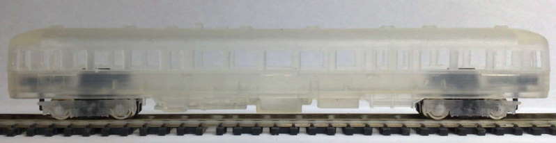

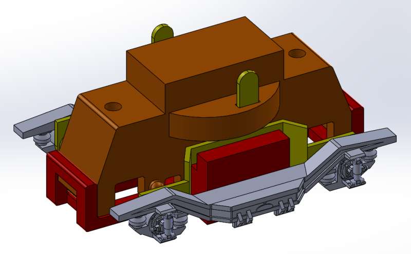

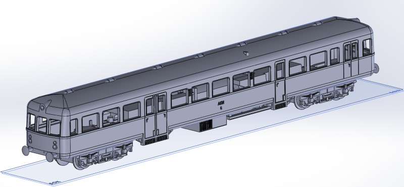

So,
hier also mal das 3D Modell des neuen Drehgestells ;)
Ein paar Kleinigkeiten fehlen noch, aber im Großen und Ganzen wird es so werden.
Ich habe dazu einfach die Maße des vorhandenen DGs abgenommen, und die Differenz
zum Vorbild in der Mitte eingefügt ;)
Mal sehen, was davon nach dem Druck nopch zu sehen ist.
N-Jörn.

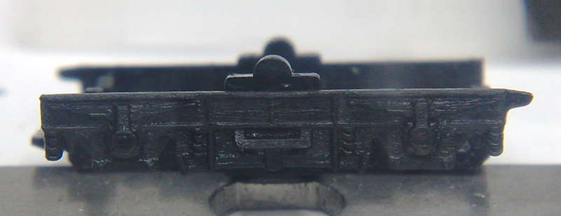

Moin ...
so, Teile sind da ... und sehen einfach super aus ... *sabber*
Da liegen sie, formschön sortiert ;) rechts eine alte Blende ;)
Mal eine probeweise montiert ... passt ;)
und fahren geht auch noch ;)
Jörn.

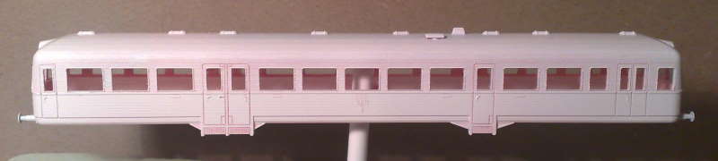

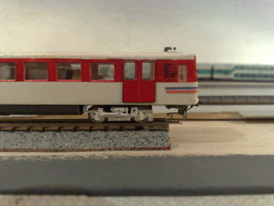

Auch wenn der VTA noch nicht fertig ist, hab ich mal das nächste Faß aufgemacht.
Da die AKN ja auch einige Esslinger ihr Eigen nannte, und der eigentlich ein
recht hübscher Triebwagen ist, und es den in N natürlich nicht gibt, habe ich mich mal
da ran gemacht und kurz nach Weihnachten angefangen, ein 3D Modell zu erstellen, welches
dann zu gegebener Zeit gedruck werden wird.
Vorerst habe ich nur den Motorwagen am Wickel, ein Steuerwagen wird es dazu passend
aber auch geben.
Es handelt sich hierbei um die Einmotorige Variante, die eine etwas geänderte Tür und
Fensteranordnung hatte. Wobei es da, bei der geringen Anzahl an Fahrzeugen, zig
verschiedene Versionen gab. Noch dazu gab es die Stirnfenster 2 und 3 teilig.
N-Jörn ;)

Moin

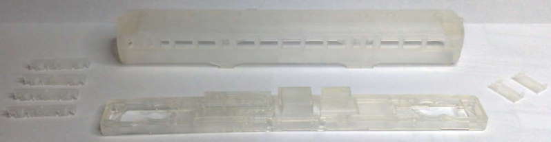

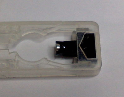

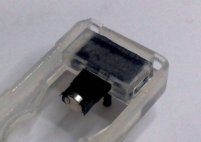

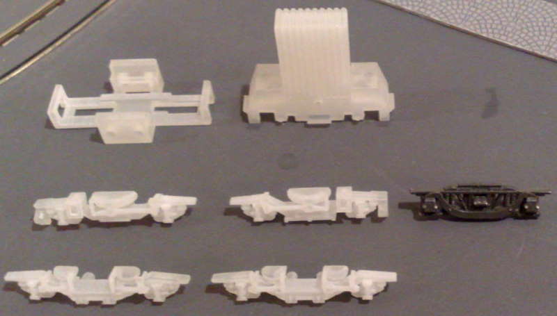

So, aus der Theorie wurde Realität. Shapeways hat geliefert ... nun gehts ans säubern
der Teile, bischen Farbe ins Spiel bringen und den ganzen Schmodder montieren.
In der Mitte Gehäuse und Fahrwerk,
Links die Drehgestellblenden,
Rechts Abdeckungen für Kupplungskulisse

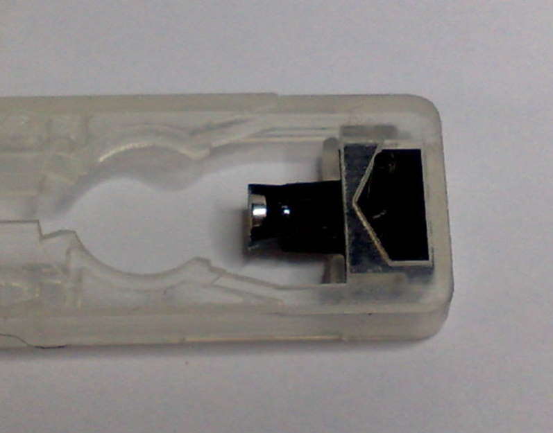

Blende in groß
eingebaute Kulisse von unten
und von oben mit dem Deckel
Alles mal Probeweise montiert
Blenden in mattschwarz getaucht ;)
... to be continued

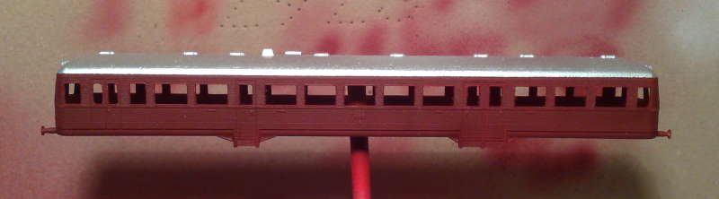

So, mal etwas weiter gefrickelt ;)
Fahren tut er mittlerweile sehr gut, stand nun das
endgültige Farbfinish an ...

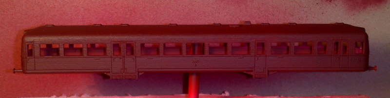

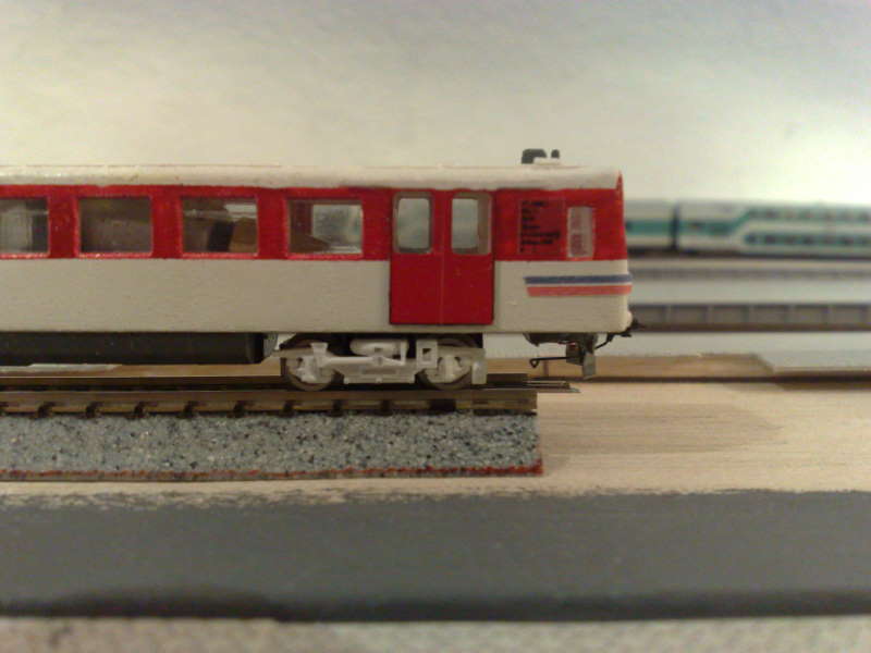

Also Gehäuse erstmal grundiert ...

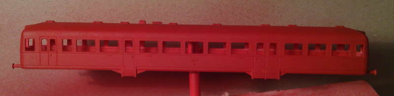

Dann der erste Versuch in Karminrot (purpur erschien mir recht dunkel)
Dann aber doch in Purpur lackiert, das Karminrot war doch zu grell ...
und dann das Dach noch silber abgesetzt ;)
demnächst mehr ;)
Beitrag von HahNullMuehr » Sonntag 9. März 2014, 02:08
Ääääh, Jörn,
müssen die Puffer nicht schwarz sein? :?
N-Jörn
Dienstagsforumane
Beiträge: 704
Registriert: Montag 23. Dezember 2002, 19:51
Wohnort: Freie und Hansestadt Hamburg
Beitrag von N-Jörn » Sonntag 9. März 2014, 02:17
Moin ...
Ja, das ist soweit richtig, dass die eigentlich schwarz sind.
Allerdings bekommt der untenrum (kann man auch erahnen, da dort eine Kante ist)
noch einen schwarzen Absatz, der dann auch Puffer und deren Bohle einschließt ;)
Das wird der nächste Abreitsschritt ;)
Jörn.
