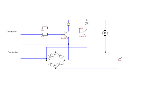

Wenn man das so verschaltet, braucht man die galvanische trennung doch nicht, oder?
was ist jetzt mit dem transistortyp????

- conrad_Weichenansteuerun_bsp.png (15.79 KiB) 929 mal betrachtet

Wie kommst du darauf das ich den Bauteilen "böse" bin???
Ich hab der übersichtlichkeits wegen, ein paar Bauteile weggelassen.
Ich würde trotzdem gerne wissen, wie man die Verschaltung optimieren kann.

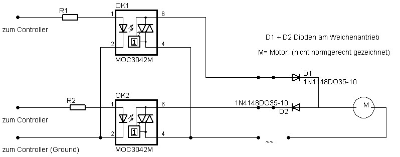

hier hast Du das Schaltungsprinzip.

Wieso muss ich denn einen TRIAC benutzen?
Wieso klappt das nicht mit Transistoren?
Re: Conrad Weichenantriebe
Transistoren nehmen Dir Wechselspannung als Betriebsspannung übel. Auch wenn es Halbwellenspannung ist.
