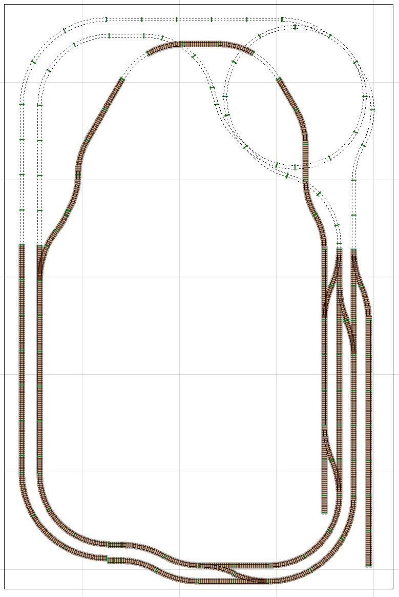

so, der Plan ist fertig, und so sieht er aus:

Eine Frage: wie steil sollen den rechts oben am Bahnhofsausgang die Steigungen sein, damit die Nebenbahn ausreichend Höhe über der Hauptstrecke hat?Aquilius hat geschrieben:so, der Plan ist fertig, und so sieht er aus:

Den Plan kannst Du gleich wieder löschen - wieder mal alle Standardfehler drin, die es gibt!
1. viel zu viel Gleise parallel zur Anlagenkante
2. 90° Kurven
3. kein Platz für Bahnsteige zwischen den Bahnhofsgleisen
4. utopische Steigungen (das reicht hinten und vorne nicht von der Weiche bis zur Überschneidung der Gleise!)
Wie sind denn genau die Abmessungen, die zur Verfügung stehen? Und was ist als Material schon vorhanden?
2. 90° Kurven

Bei drei Gleisstücken auf der einen Seite 5 cm Anstieg, auf der anderen Seite 5 cm Gefälle? Das sind locker 10 % und an Ausrundung ist nicht zu denken ...Aquilius hat geschrieben:die steigt auch noch in der kurve mit an

eines mal zum Plan: es wäre nett zu Erfahren, was die einzelnen Gleise sein sollen, damit man als Betrachter es einfacher hat, die Gedankengänge des Planers nachvollziehen zu können. So ist es für mich nur ein Oval mit ein paar komischen Kurven.
Kai, der dann aber kein Gejammer lesen will...
HaNull hat geschrieben:Eine Frage: wie steil sollen den rechts oben am Bahnhofsausgang die Steigungen sein, damit die Nebenbahn ausreichend Höhe über der Hauptstrecke hat?
Prima! Baue es so und berichte über deine Ergebnisse!Aquilius hat geschrieben:die steigt auch noch in der kurve mit an

endlich mal einer, der meinen Plan nicht schlecht macht, ich habe mir auch zusätzlich überlegt, im tunnel die Gleise nach unten zu führen, um noch platz zu gewinnen

Ich denke du solltest erstmal diesen Plan testweise auf dem Fußboden mit Gleisen aufbauen. Dann nimmst du Legosteine oder ähnliches um die Rampenstrecken aufzubauen. Ich denke du wirst feststellen das deine Rampen viel zu steil werden. Die einzieg Möglichkeit die ich sehen würde (die aber schwer zu bauen ist) sein nicht nur das eine Gleis anzuheben sondern auch das andere Gleis abzusenken. Dann würde sich die Steigung halbieren und sich dann in einem erträglichen Rahmen bewegen. Nur im Bereich der Wendel wird selbst das nicht reichen. Das wird nicht klappen. Da wette ich mit dir. Mehr als 3% Steigung (Also 3 cm Höhe auf 100 cm Streckenlänge !) ist nicht sicher zu befahren. Mal abgesehen davon sieht es sch..... aus !
VG, Holger
VG, Holger

Ironie-Detektor überprüfen.Aquilius hat geschrieben:endlich mal einer, der meinen Plan nicht schlecht macht
Wenn Du sachliche Kritik für Schlechtmachen hälst, dann brauchst Du hier keine Pläne einstellen.
4 % Steigung bedeutet 4 cm Höhenunterschied auf 100 cm Strecke.
Bei H0 braucht man 8 cm Durchfahrtshöhe, macht mit Ausrundung mehr als 200 cm Strecke.
