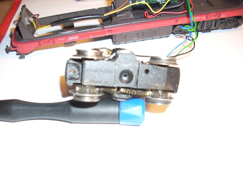

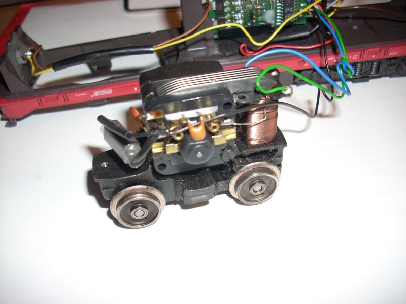

Hallo zusammen,
so ich bin jetzt endlich dazugekommen mich um die Loks zu kümmern und hab mir mal die erste geschnappt
Habe alles sauber gemacht und jetzt bin ich an einem Punkt wo ich nicht so recht weiterkomme..
Die beiden Bilder zeigen wo ich im Moment stehe.. kann mir vielleihct jemand sagen wie da am besten weiterzumachen ist ?
Bzw. wie ich an die oben genannten Achsenlager komme ?
Danke schonmal und noch ein schönes WE

Re: Märklin Lok´s wieder in Betrieb nehmen
in dem Du einen kleinen Dorn nimmst und unter zu hilfe Nahme eines kleinen Hammers die Achse aus einem Rad rausschlägst.
Beim Zusammenbau darauf achten das die Räder nicht verkanten und auch nachher das richtige Maß haben, damit die Lok störungsfrei auf der Anlage läuft.
Einen Hinweiss bevor Du anfängst mit dem Hammer los zulegen.
Sollte sich zwischen dem Drehgestell und Rädern kein Dreck zusehen sein, brauchst Du auch nicht weiter zu machen. Einige Tropfen Öl werden helfen.
MFG
Thomas
MFG
Thomas
1. BR 103 Killer im Forum
Moin,Mehdornsbaggerfahrer No.1 hat geschrieben: in dem Du einen kleinen Dorn nimmst und unter zu hilfe Nahme eines kleinen Hammers die Achse aus einem Rad rausschlägst.
HILFE! Man nimmt dafür eine Abziehvorrichtung.
