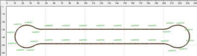

Ich hab mir mal so einen Gleisplaner (Trackplanner) runtergeladen, um mal zu sehen, welche Gleise ich da brauche (siehe Bild). Der ist ein wenig älter (von 2007) aber sollte ja nichts ausmachen, wenn man nur die Winkel der Schienen wissen möchte, oder? Ich hab da das Schienenset "Märklin Z" ausgewählt.
Nun hab ich mal ein wenig rumrecherchiert, was es für Gleise gibt, die auch einen etwas erhöhten "Gleisbettungskörper" haben und leicht zusammen zu stecken sind. Da bin ich auf den japanischen Hersteller "Rokuhan" getroffen:
https://www.rokuhan.de/modelleisenbahn- ... z.html?p=2
Kennt ihr den? Wie sind die Gleise der so von der Qualität und Handhabung her? Wenn ich die benötigten Gleise direkt da bestellen, komme ich da so auf ca. 100 € (mit ein wenig mehr Schienen, da das oft Sets sind). Woanders geht es sicher noch günstiger. Evtl. würde ich die Schienen auch gebraucht nehmen. Der Trafo dann noch mal so 50 €. Und ne Lok für 100-200 €.

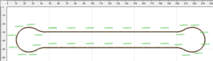

Kann man da nur die Züge und Trafos von denen benutzen oder auch Züge und Trafos von anderen Herstellern? Sind bei dem Trafos alle Kabel dabei, oder muss man noch etwas dazu bestellen?
Ist da diese Schaltung mit dem automatischen Zugwechsel auch möglich?

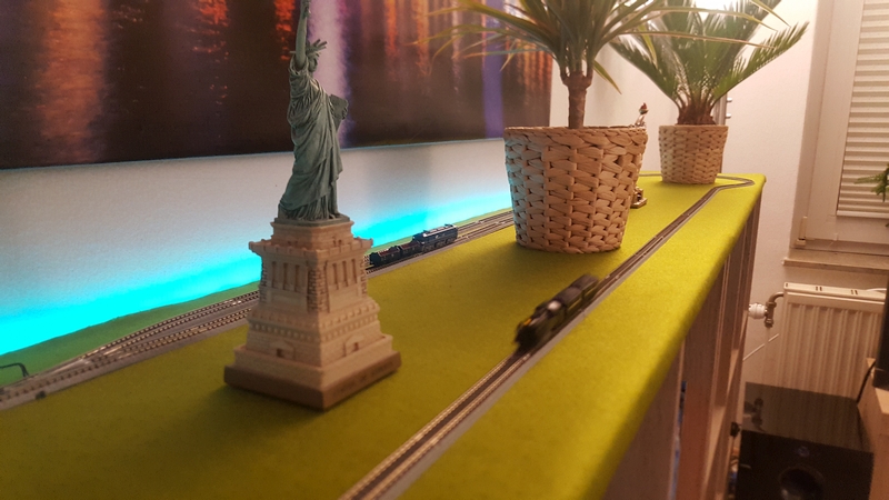

So ist fertig... also der Anfang ist gemacht
https://youtu.be/Q-lyWbkK2GA
Gibt es eigentlich eine Möglichkeit die Anhängerkupplungen zu fixieren? Oder liegt das an den Unebenheiten? Es springt öfters mal der letzte Wagon raus und wird dann bei der nächsten Runde vorne weg geschoben.

Das sieht doch schon ganz niedlich aus.
Kupplung: Unebenheit ist immer übel. Hast Du da was unter die Schienen geklemmt (Foto, am hinteren Ende der Lok)?
Versuch folgendes: die Waggons vertauschen, oder einen oder beide umdrehen. Manchmal hilft das.

Jupp, das hab ich eben schon gemacht und jetzt läuft es
Ja, das sind solche Schraubenabdeckplättchen vom Regal, die die Gleise leicht anheben. Leider muss das Gleis genau dadrüber laufen, ansonsten würde es daneben laufen und dann noch mehr wackeln.

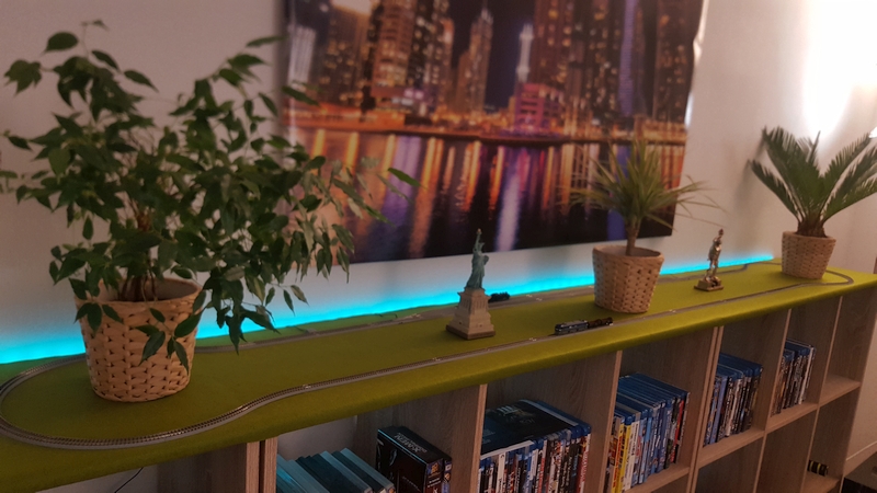

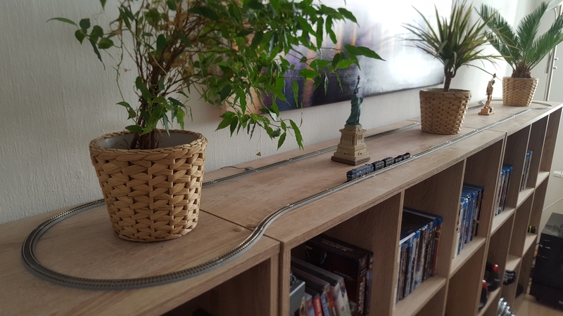

Okay, danke für die Meinungen.
Ich hab erst überlegt mir einen grünen Tischläufer drunter zu legen. Da gibt es ja auch 2,5 m lange. Aber die kann man schlecht zurecht schneiden bzw. könnten die am Rand ausfransen oder sie sind zu dick vom Stoff her.
Ich hab mir einfach mal zum austesten ganz dünnen (1,5 mm) grünen Filzstoff bestellt. Kostet ja nicht so viel:
https://www.amazon.de/gp/product/B01LX0 ... UTF8&psc=1
Mal gucken, wie der sich so ausrollen lässt und ausschaut. Ist ja immerhin rasengrün und hat so ein wenig Struktur
Kann man ja so ein bisschen mit der Schere rumschneiden und mit so kleinen Flügelchen unter dem Regal fixieren und spannen. Oder die komplette Strecke mit einem Cuttermesser reinschneiden, so dass die Schienen gar nicht auf dem Stoff aufliegen

Jupp, der Stoff ist sehr glatt und dünn und fusselt gar nicht. Ich hab ihn zurecht geschnitten und ein Teil des Stoffs unter dem Regalboden mit Panzertape fixiert
Wenn das nicht lange hält nehme ich vielleicht einfach noch Reißzwecken. Unter dem Regal sieht man die Löcher ja eh nicht.

Eine interessante Lösung - sieht jetzt wirklich richtig gut aus!
Man könnte die beiden Züge vielleicht sogar in entgegen gesetzte Richtungen fahren lassen, das würde dann eventuell noch realistischer und interessanter aussehen.
