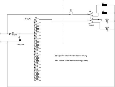

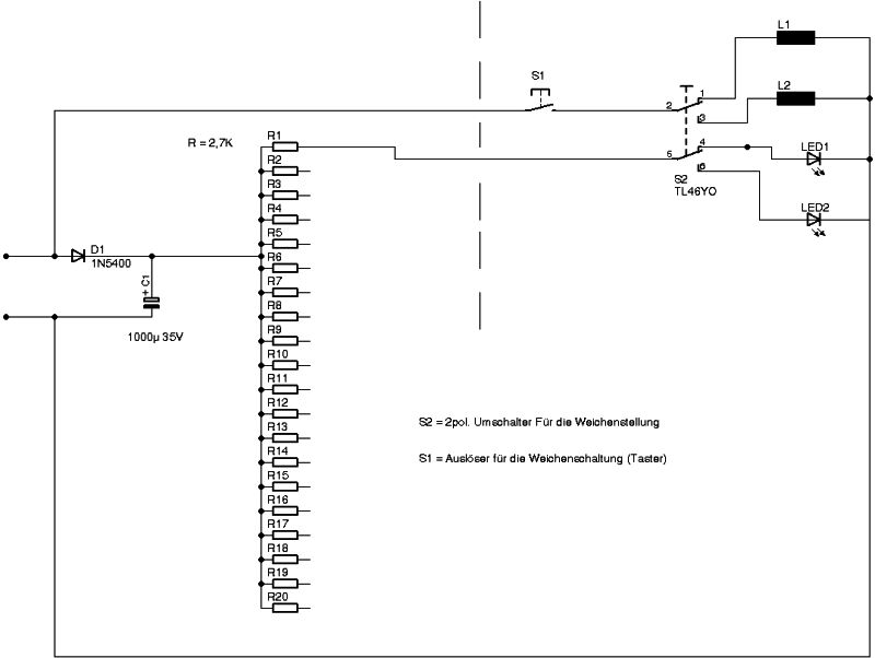

Hallo Günni,
um Deine Schaltung noch perfekt zu machen und weil ja S1 und S2 derselbe Schalter ist, gehört da eine gestrichelte Linie zwischen den beiden Wechselkontakten. Der Schalter heißt dann nur noch S1, ist zweipolig und der zweite Wechler bekommt an den Kontakten die Bezeichnungen 4,5,6.
Aber sonst wäre ich auch dafür, für sein Stellpult ein Nachtdesign zu bauen. Sieht halt einfach besser aus.
Und wenn es so günstig geht - so what?

so, ich habe nun mal eine Schaltung für 20 Weichen schematisch erstellt. Diese ist beliebig kürz- bzw. erweiterbar (bis zu 80 Weichen). Das Einzeichnen aller Taster und Umschalter habe ich mir erspart, schließlich wird ja immer die Schaltung mit S1 und S2 und den dazu gehörigen Komponenten kopiert und wenn alle Taster und Schalter eingezeichnet sind, wird es zum Verstehen der Schaltung zu unübersichtlich.
R1 ist für Weiche 1, R2 für Weiche 2...

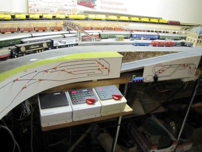

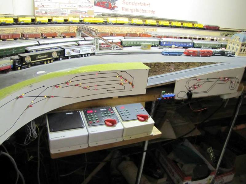

Bei C- Antrieben mit Endabschaltung kann man mit Umschaltern 2UM arbeiten. So schaltet man auf der einen Reihe die Weiche und auf der anderen die LED.
Wobei das Problem wenn der Antrieb nicht schaltet nicht erkannt wird. Aber man hat ne theoretische Weichenstellung in Form der LED und der Stellung des Kippschalters.
Nebenbei ich auch noch die Gleisbesetztmeldung eingebaut. Das Foto zeigt nur den Bahnhof mit den Einfahrweichen und den 5 Bahnhofgleisen.
