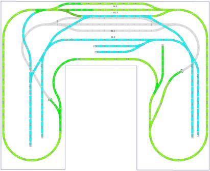

Beitrag von Werner58 » Dienstag 12. April 2016, 17:53
So, hier der Gleisplan, hoffe ihr könnt ihn euch größer anzeigen lassen.
Die Teilenummern sind nur zum Teil identisch mit dem Plan da ich bei einem Versuchsaufbau bemerkt habe das ich hier und da nachbessern musste.
Die Grundidee ist aber so geblieben.
Werner58
Re: Wie realisiere ich Rangierbetrieb auf meiner analogen M-
Beitrag von Werner58 » Dienstag 12. April 2016, 17:56
Werner58 hat geschrieben:So, hier der Gleisplan, hoffe ihr könnt ihn euch größer anzeigen lassen.
Upps, vergessen :shock:
Grün Hauptstreccke mit SB und Liefergleis
Blau Rangierstrecke inkl. Lokschuppen

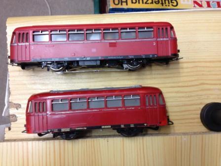

Beitrag von Werner58 » Dienstag 12. April 2016, 20:36

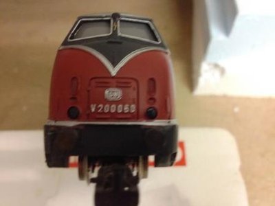

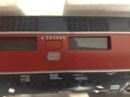

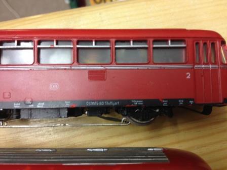

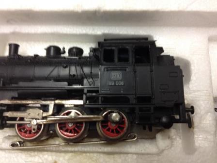

Und hier die Fahrzeuge, hoffe sie lassen sich alle auf Digital umrüsten.
V200 060 Startpackung
BR 89006 Startpackung
Diesellock 260 417-1
so wie einen Schienenbus mit Beiwagen, hier kann ich keine Modellbezeichnung finden.
Alle stammen etwa aus dem Jahr 1980
Auch das Gleismaterial stammt in etwa aus dieser Zeit.

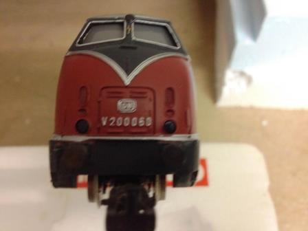

Stephan D.
Beiträge: 4408
Wohnort: Zuhause
Beitrag von Stephan D. » Mittwoch 13. April 2016, 20:15
Hallo Werner!
Werner58 hat geschrieben:.....
Ich quäle gerade meine grauen Zellen, aber eine Startpackung mit einer V200.0 (egal ob alt oder neu) fällt mir nicht ein. Ich bin mir sicher daß es so etwas nicht gab. Es dürfte sich um ein normales Katalogmodell Art.Nr. 3021 handeln.
G: nur US (D&RGW)

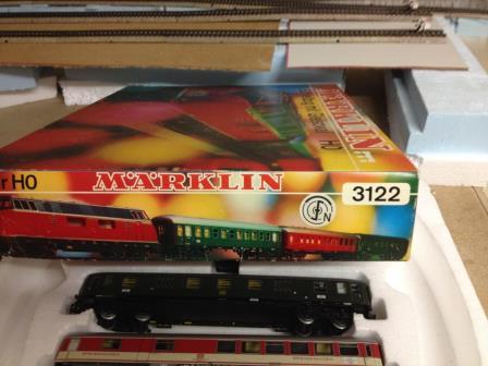

HaNull
Beiträge: 4384
Wohnort: Rhein-Sieg-Kreis
Beitrag von HaNull » Mittwoch 13. April 2016, 20:23
Stephan D. hat geschrieben:Ich quäle gerade meine grauen Zellen, aber eine Startpackung mit einer V200.0 (egal ob alt oder neu) fällt mir nicht ein.
Eine kurze Suche findet 3121 und 3122.

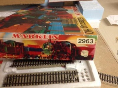

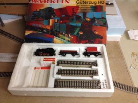

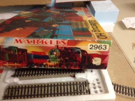

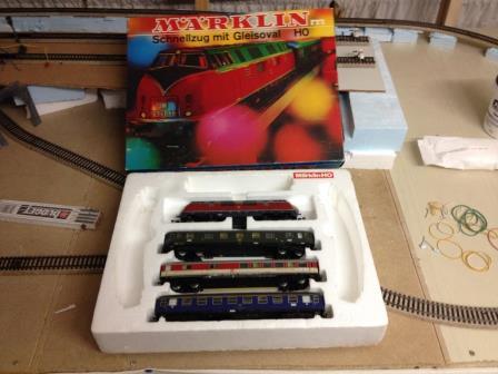

Werner58
Beitrag von Werner58 » Mittwoch 13. April 2016, 21:15
Hallo Stephan,
quäle dich nicht weiter. Ich habe die Sachen alle recht günstig erstanden und bei dem Preis nicht gefragt was original oder so ist.
Habe mal ein paar Bilder gemacht.
Werner58
Beitrag von Werner58 » Mittwoch 13. April 2016, 21:30
Werner58 hat geschrieben:Hallo Stephan,
Beitrag von kiruna » Mittwoch 13. April 2016, 21:54
Hallo Werner,
bei einer geplanten Umrüstung der Fahrzeuge spielt auch der Gesamtzustand eine Rolle. Ein Umbau des Motors sprengt aus meiner Sicht zumindest bei der BR 89 den Rahmen. Je nach Zustand der V200 wäre hier eine Umrüstung noch sinnvoll, um die ersten Erfahrungen zu sammeln. Auch würde ich zuerst einmal einen Decoder von Märklin nehmen. Der hat gegenüber anderen Decodern den Vorteil, dass die Lok bei Bedarf weiterhin mit Wechselstrom und Überspannungsimpuls für den Richtungswechsel gefahren werden kann. Die aktuellen Märklindecoder werden mit einer beiliegenden Halterung geliefert, die an der Stelle des Umschaltrelais befestigt wird. Die normalen Grundfunktionen, wie Höchstgeschwindigkeit und Anfahr-/ Bremsverzögerung können mit der MS eingestellt werden.

Stephan D.
Beiträge: 4408
Wohnort: Zuhause
Beitrag von Stephan D. » Donnerstag 14. April 2016, 05:52
Hallo Thomas, hallo Werner!
kiruna hat geschrieben:.....
Absolut richtig. Sind noch weitere Instandsetzungen notwendig (z.B. Austausch von Zahnrädern) kann es schnell ein teures Vergnügen werden. Abgefahrene Radsätze (zu erkennen an gelblichen oder rötlichen Verfärbungen) ist schon ein "no go". Da ist die Nickelschicht runter gefahren und Ersatz gibt es für die alten Loks kaum noch bzw. nicht mehr.
Dem stimme ich vorbehaltlos zu. Aus aktuellen Startsets bekommt man kleine dreiachsige Dampfer unter dem Preis was hier Motorumbausatz + Decoder kosten würden.
Eine gute Idee, wenn es der Zustand der Lok zulässt (siehe oben).
Sorry Thomas, aber das ist Unsinn da falsch. Decoder anderer Hersteller (z.B. Uhlenbrock, ESU oder Tams) "verstehen" AC analog und können mit normalen Märklin Regeltrafos gefahren werden. Allen Decodern bzw. Herstellern gemein ist jedoch hier die unbedingte Voraussetzung (und das steht auch in den jeweiligen Anleitungen so drinnen) daß man nur aktuelle Transformatoren verwenden darf.
Das ist korrekt, aber man muß erwähnen daß auch die aktuellen Märklindecoder nur noch für Gleichstrommotore ausgelegt sind. Ohne Motorumbau läuft auch da nix mehr.

Na prima, und dann wird's mit der V 200 los gehen da die noch am besten erhalten ist.Folgen werden dann die Diesellok und der Schienenbus da ich bei beiden auf jeden Fall mehr investieren muss da die Motoren schlecht laufen. Das kann ich aber erst später realisieren, habe dann aber wenigstens schon mal eine die Digital fährt und kann mich mit der Bedienung der MS vertraut machen.
Werner
