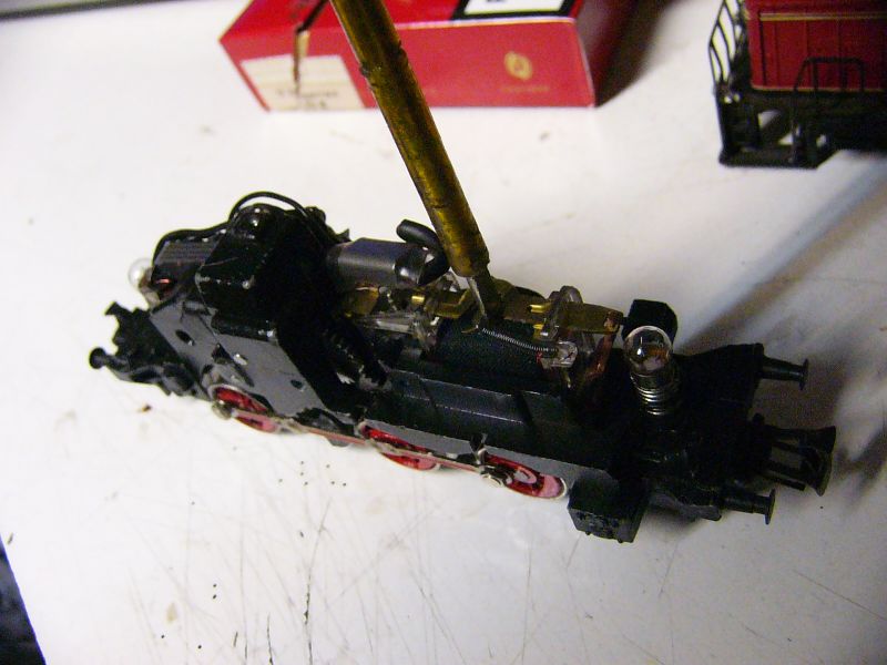

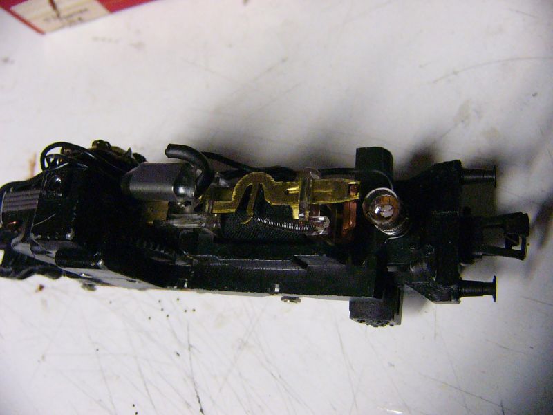

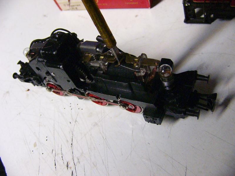

Moin Renato,
bei der Zeichnung vom Thomas handelt es sich um den Umschalter für die Fahrtrichtung in der alten Märklin-Lok.
Ich habe Dir mal 3 Fotos hinzugefügt. Vielleicht machen sie Dir das Verstehen leichter.
Der Schraubendreher befindet sich am Umschalter. Links daneben, der schwarze Block, ist der Motor.
Zur weiteren Erklärung der Motoren von Märklin schau mal hier.
