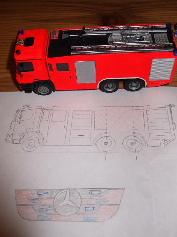

Mal eine andere Frage, für mein nächstes Projekt will ich in den Kühlergrill vom Actros MP3 Frontblitzer einbauen, dabei gibt es folgende Möglichkeite, welche haltet ihr für besser:
1. 2 Frontblitzer wie üblich in den oberen beiden Kühlerrippen
2. 2 FB. in dem Zwichenraum zwichen den beiden Kühlerrippen
3. 2 FB in der oberen Kühlerrippen und 2 in der unteren Kühlerrippe (gleiche Blinkfrequenz)
4. 2 FB in der oberen Kühlerrippen und 2 in der unteren Kühlerrippe (obere und untere Blitzer haben verschiedene Blinkfrequenzen)
Hier ist ein Bild aus dem Internet , dass man sich etwas darunter vorstellen kann (geiles Auto!
) http://www.feuerwehr.verdaneck.de/Fahrz ... -2-F06.jpg

Hallo
Frontblitzleuchten an Einsatzfahrzeugen, dürfen bis maximal 1200mm über FO (Fahrbahnoberkante) angebracht werden. Dabei ist eine Mindesthöhe von 800mm über FO einzuhalten.
Das von dir verlinkte Feuerwehrfahrzeug dürfte mit dieser Sondersignalanordnung so garnicht am Strassenverkehr teilnehmen.
Die Frontblitzer dürfen beim Actros MP3 (H0-Modell) maximal in der ersten Kühlerrippe angebracht sein.
Jörg
Jörg
Re: Car system Beleuchtung
meines Wissens (wobei das in dem Punkt nicht mehr unbedingt aktuell sein muss) müssen Frontblitzer auch immer synchron blitzen.
Hannes
Hannes
Hallo Hannes
So is´ es !!
laut StvZO dürfen die Frontblitzer nur SYRCHRON blitzen.
(Ob nun als Doppelblitz oder Einfachblitz immer nur BEIDE gemeinsam.)
So is´ es !!

Habt ihr ja gut aufgepasst, werde mich aber ausnahmsweise mal nicht an die StvZO halten und es so bauen, dass es einfach nur toll aussieht. An die ganzen Vorschriften habe ich beim Bau aller Einsatzfahrzeuge komischerweise kein eintziges mal gedacht. Die Blitzfrequenz mache ich so, dass alle 4 Frontblitzer gleichzeitig blinken. Hier aber ein Fall wo das nicht so ist:http://www.youtube.com/watch?v=mnFwoTFH ... r_embedded. Der Einbauort hat sich auch etwas geändert, als ich heute Abden in der Feuerwehr war habe ich tolle Bilder von einem Actros MP3 mit Frontblitzern( leider nur in einem Magazin) entdeckt. Dieser hat sie zwichen den Kühlerrippen gehabt ,nicht auf ihnen( wird warscheinlich auch etwas einfacher zum einbauen sein). Eine andere Möglichkeit wäre aber sie in zwichen den unteren Rippen nebereinander zu verbauen, somit sind links und rechts vom Stern je 2 LEDs nebereinander, like this:http://www.youtube.com/watch?v=0_Mj70Ym03A
Hallo Jörg, hallo Hannes,
diese Bauvorschriften für Frontblitzer verstecken sich irgendwie hartnäckig vor mir. Könntet Ihr mir mal die Paragrafen nennen, wo die Einbauhöhen und Blitzvorschriften stehen? (Ist für mich als THW-Kraftfahrer auch im Original interessant...)
Danke und Grüße
Dominik
Danke und Grüße
Dominik
- Mr. E-Light
- Beiträge: 5744
Nicht alles, was so auf bundesdeutschen Straßen blinkend unterwegs ist, dürfte auch so rum fahren, der große Abschlepper aus dem Video auch nicht. Aber vielfach drückt das Auge des Gesetzes dasselbe gern mal zu, die fürchten auch den Stress und Ärger, der bei einer Anzeige entstehen würde.
Synchrone Frontblitzer können übrigens auch bedeuten, dass der rechte und der linke Blitzer artig im Wechsel blitzen - habe ich mal bei einem NEF gesehen, das dürft gerade noch so durch gehen, ist ja auch synchron.
Ganz nebenbei: Straßenräumer dürfen übrigens eigentlich nur nach vorne gerichtet sein (heißen nicht umsonst Frontblitzer) - ich kenne hier z.B. eine Drehleiter mit zwei synchronen Strobos hinten in Ermangelung einer hinteren RKL - das ist auch hart am Rande des Erlaubten...
Und sie dürfen an einem Pkw oder Lkw ("mehrspurige Fahrzeuge") nur in Verbindung mit einer Dachkennleuchte verwendet werden, nie allein.
Und noch so am Rande erwähnt: die auch so gern als Einsatzleuchten benutzten Nebelscheinwerfer sind eigentlich dafür verboten.
Aber wen stört das alles schon...
Wo genau das alles zu finden ist, weiß ich auf Anhieb auch nicht, hier aber mal was schnelles:
http://www.blaulichtwelten.de/FB01.htm

Angenommen ihr habt 4 Frontblitzer (0603 LEDs), vergleichbar mit Hänsch Typ 40 oder Hänsch Typ Sputnik Nano und müsst alle an so einem Kühlergrill anbauen http://bos-fahrzeuge.info/einsatzfahrze ... n-FW_-_FLF, wie würdet ihr sie anordnen? Hier ist mein neues Projekt: ein großes HLF mit Faller Car System, 4 Frontblitzer machen einfach mehr Eindruck als 2 . In der Skizze seht ihr die ersten Anordungsversuche, ich würde mich über Meinung/ neue Anordungen sehr freuen.
Ach ich hab mal nachgerechnet, wie das ist mit der maximalen Anbauhöhe der Blitzer:
auf der oberen Kühlergrillrippe hällt es gerade so
alle Vorschriften ein, 10cm drüber( im Lufteinzugsbereich) wird es aber auch noch tolleriert.
- DSCF0962.jpg (61.94 KiB) 2094 mal betrachtet
Moin Ralf,
im Einsatzfalle sind die fraglichen Organisationen (mit den bekannten Einschränkungen) von "den Bestimmungen dieser Verordnung" (StVO) befreit. Das gilt dann auch für das Verbot, Nebelscheinwerfer ohne entsprechende Sichtbehinderung anzuschalten. Beim THW ist es sogar KF-Dienstanweisung, dass Einsatzfahrzeuge mittels eingeschalteter Nebelscheinwerfer kenntlich gemacht werden. (Eine Bundesanstalt wird kaum Verbotenes zur Dienstanweisung machen.)
Du hast völlig recht, dass gerichtete Blitzer nach hinten verboten sind. Es ist jedoch ausdrücklich als zulässig erwähnt, als RKL zugelassene Blitzer so am Heck zu verbauen, dass sie nur von hinten sichtbar sind und nach vorne vom Fahrzeug abgeschattet werden.
Die in Deinem Link zitierten Abschnitte habe ich auch gefunden, da steht aber nichts über synchrones Blitzen oder Einbauhöhen drin. Von daher bin ich weiterhin auf Jörgs und Hannes' Quellen gespannt
Grüße
Dominik
Grüße
Dominik

Ich würde nur ein paar Frontblitzer etwa in der Höhe "obere Kante vom Stern" anbringen.
4 Frontblitze halte ich persönlich für übertrieben. Es ist doch kein Kirmesfahrzeug, sonst bietet sich noch genügend Fläche an der Fahrzeugfront an, an der man auch noch was blinkendes anbringen kann. Selbst auf dem Video vom Abschleppwagen ist es schon zu viel, die Leute sollen auf etwas aufmerksam gemacht werden und Platz machen und sich nicht staunend das Geblinke und Geblitze ansehen.
Wie gesagt Geschmacksache.
Bei 4 Frontblitzen würde ich die dunkelblaue Variante auf deiner Skizze bevorzugen.
Gruß Dirk
Gruß Dirk

Hallo Domreuter
Hier ist der Link zur Dekra bezüglich Frontblitzer.
Dort ist im Kapitel 5.1 die Einbauhöhe nachzulesen. Das mit dem synchronen Blitzen weiß Ich von unserem Feuerwehr-TÜV, muß aber die entsprechende Verordnung noch raussuchen.
(längere Diskusionen mit dem TÜV bezüglich der Frontblitzer an unseren Einsatzfahrzeugen.)
Jörg
Jörg
- domreuter
- Beiträge: 655
- Wohnort: Flörsheim am Main
Hallo Jörg,
danke für die Quelle, bei genauerem Lesen ist mir aufgefallen, dass es sich bei den in dem Dokument genannten Einbauhöhen lediglich um Empfehlungen handelt:
"in der Breite/Höhe: keine besondere Vorschrift; Empfehlung siehe Beispiel [...]"
Über die Anzahl habe ich auch weder in der StVZO noch in der Dekra-Veröffentlichung irgendwelche Einschränkungen gefunden.
Demnach wären auch die 4 geplanten Blitzer in beliebiger Höhe zulässig. Beim Vorbild macht die Empfehlung natürlich viel Sinn, wenn man sich den Zweck der Frontblitzer vor Augen führt. Sie sollen schließlich Fahrern von PKW, die sich unmittelbar vor dem Einsatzfahrzeug befinden und die Dach-RKL deswegen nicht sehen können, durch die Heckscheibe in den Innenspiegel oder am Fahrzeug entlang in den Außenspiegel blitzen. Dafür muss natürlich die Höhe passen...
Grüße
Dominik
Grüße
Dominik
